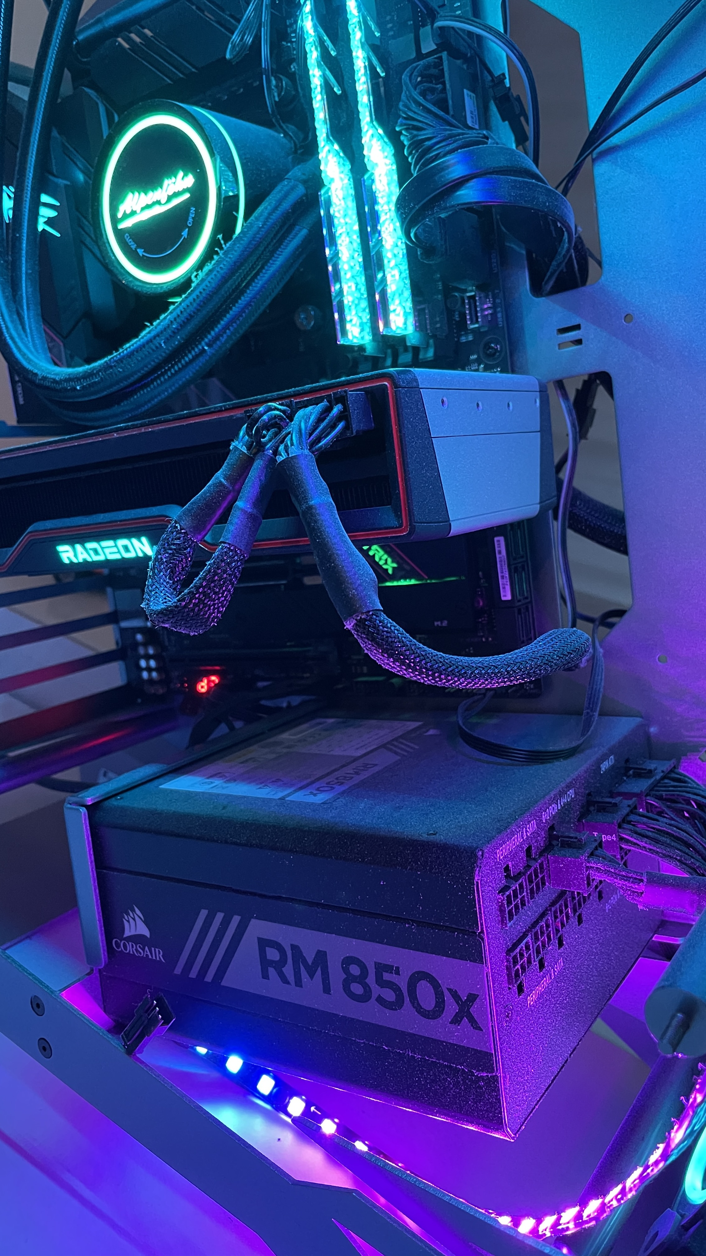

ich besitze eine AMD Radeon 6900 XT und ein Netzteil von der Marke Corsair RM 850x.
Mittlerweile habe ich festgestellt, dass mich das GPU-Stromkabel ein wenig nervt, da es qualitativ minderwertig aussieht.
Hier das Gruselkabel zur Veranschaulichung:
Deshalb bin ich auf der Suche nach einem gut verarbeiteten GPU-Kabel für die oben angegebene Konfiguration.

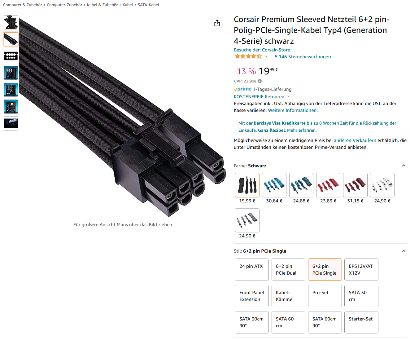

Auf Cablemod habe ich bereits geschaut, jedoch bin ich nicht bereit für ein 20 € Kabel 20 € Versand zu bezahlen :D
Fallen euch Alternativen ein? Ich konnte bis jetzt leider nichts anderes finden.

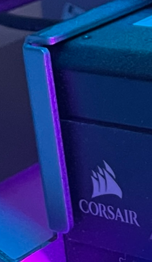

Ist das normal, dass das Netzteil einfach so im Gehäuse "rumliegt" und nicht verschraubt wird?
Damit hätte ich ja noch eher so meine Probleme.
Oder ist das eine Sache der Perspektive?
rumpel01 schrieb:
Ich kann zwar nicht ganz nachvollziehen, weshalb das Kabel für Dich "minderwertig" aussieht,
Weil die 8m Schrumpfschlauch einfach schäbig aussehen.
Zudem sieht auch der Split hässlich aus, wo da 16 Kabel rausgehen aus der Buchse.
Damit das was aussieht, muss man den "hinteren" Anschluss nehmen (also natürlich mit 2 Kabeln), und dann sieht man noch den "mittleren" 8 Pin Stecker rumbaumeln aufm Weg.

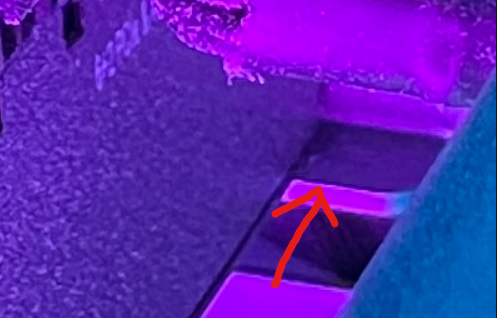

Ist doch hinten in ner Halterung und da wohl festgeschraubt und hinten ist auch ne Halteschiene

Sorry, hatte vergessen zu Erwähnen, dass ich gerne ein vollwertiges Kabel hätte und keine Extensions, da ich ein "Showcase" habe und sowohl die Vorder- als auch die Rückseite offen liegen.

@Cardhu hat Recht. Der Schrumpfschlauch nervt mich einfach. :D
Und solche Lösungen wie von Cablemod sehen dagegen einfach toll aus. Nur zahlen ich keine 20 € Versand:
Aber ich glaube, dass @rumpel01 die Lösung gefunden hat:
Das ist durch das Gehäuse baulich bedingt. Wurde jedoch, wie bereits erkannt, hinten verschraubt. Keine Sorge, das hält bombenfest.

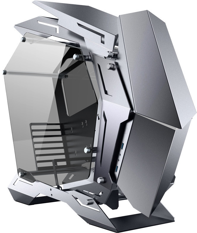

Ist ein eher "spezielles" Gehäuse, das Jonsbo Mod 3 :D
@Cardhu da hast du Recht mit dem 16er Kabel.
Aber wollte jetzt auch nicht 100 Dublonen nur für Kabel ausgeben :p
Aber auf das GPU-Kabel schaue ich immer direkt und das zwinkert mir jedes Mal böse zu :D
