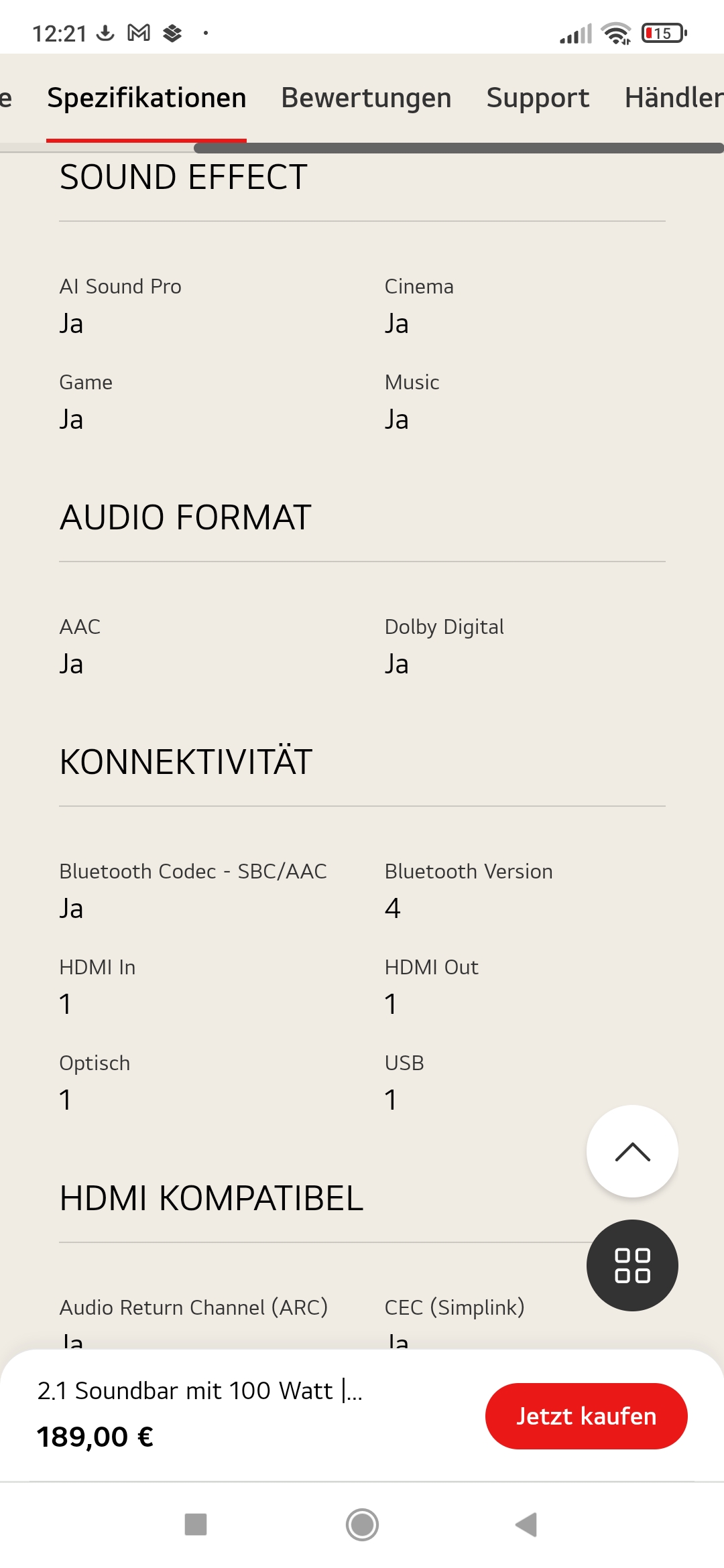

Habe schon ein wenig rumgespielt. Bin insgesamt aber noch lange nicht zufrieden. Wenn ich zb auf Mehrkanal umstelle wird der Ton richtig leise. Soweit ich das verstehe unterstützt die Soundbar Dolby Digital. Sollte ich dann beim Sky q Receiver auf Dolby Digital stellen. Was würde dann bei Info richtig stehen 2.1?

Aber die Soundbar kann angeblich Dolby Digital. Ist bei stereo auch noch der Subwoofer aktiv?

Das ist eine 2.1 Soundbar. Um den vollen Umfang von z.B. Dolby Digital zu genießen, braucht man eine 5.1 Soundbar. Bei nur einem 2.1 System wird das Signal eben auf Stereo umgerechnet.
natürlich kann sie dolby digital. sie nimmt ein mehrkanalton-signal entgegen und rechnet das auf stereo runter und gibt das dann aus.
Ist Dolby Surround nicht 5.1? OK also stereo.
Und das ist dann besseres stereo wenn es von Dolby Digital runtergerechnet wird?

Am besten liest Du Dich erstmal in diese Technik ein. Bei einem 2.1 System wird das Signal eben auf Stereo umgerechnet, die Ausgabe vom Surround erfolgt dabei lediglich in Mono.
Ok also stereo. Dann hört sich der Ton eh klarer an.🤔
