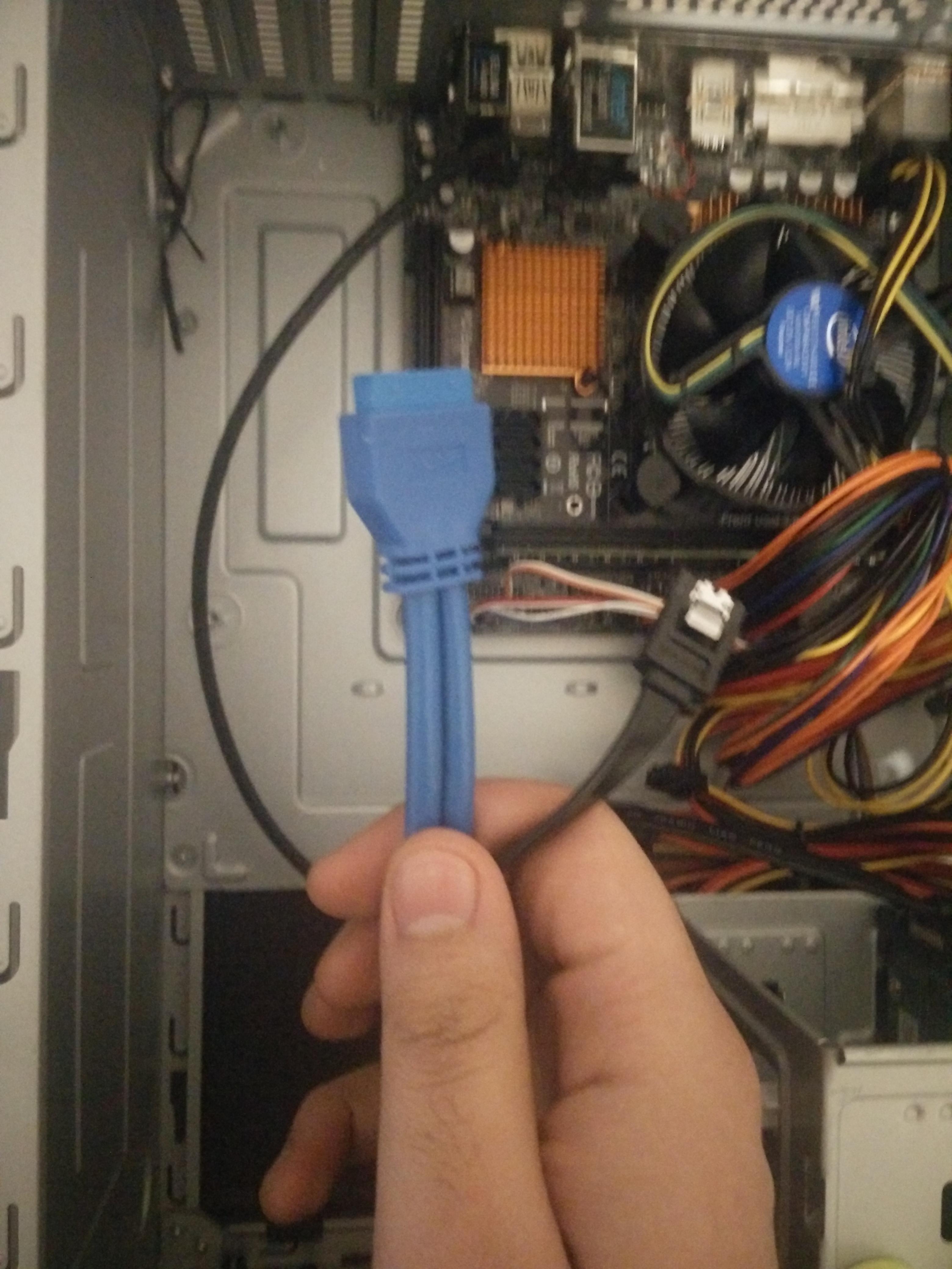

Hallo habe gerade meinen ersten PC zusammen gebaut und leider zeigt der Monitor kein Signal an und weder CPU noch Festplatte machen ein Piepgeräusch beim einschalten.
Alles leuchtet und der CPU-Lüfter dreht auch.
Ich habe einen Monitor der ein DVI-D Dual Link Port verwendet, der IO-Anschluss auch - das Kabel ist aber DVI-D Single Link (soll laut google kein Problem darstellen).
Den Monitor habe ich noch nie benutzt und nur heute gekauft um den PC zu testen.

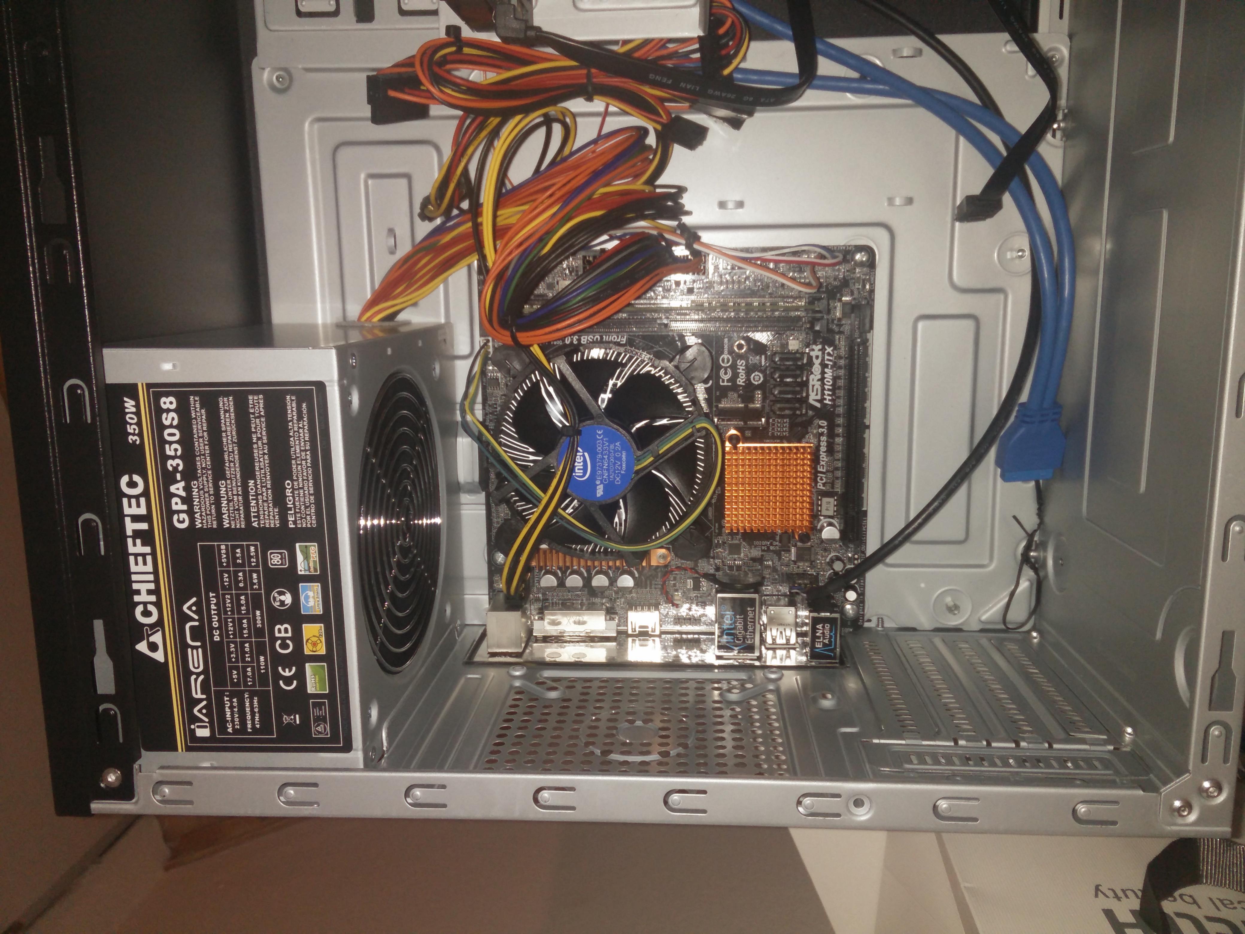

Die Komponenten sind folgende
H110M-ITX (geupdatet auf Kabylake)
Intenso DDR4 - 2133 RAM
Intel Kaby Lake Pentium G4560
Ein 350 Watt Netzteil welches mit dem Gehäuse gekommen ist.
Ich habe den langen Anschluss fürs Mothersboard vom Netzteil angeschlossen, den 4pin Connector für die CPU - einen HD Audio Connector und die Gehäusekabeln für LED und Strom für den Startknopf sowie noch USB 3.0 Frontanschlüsse.

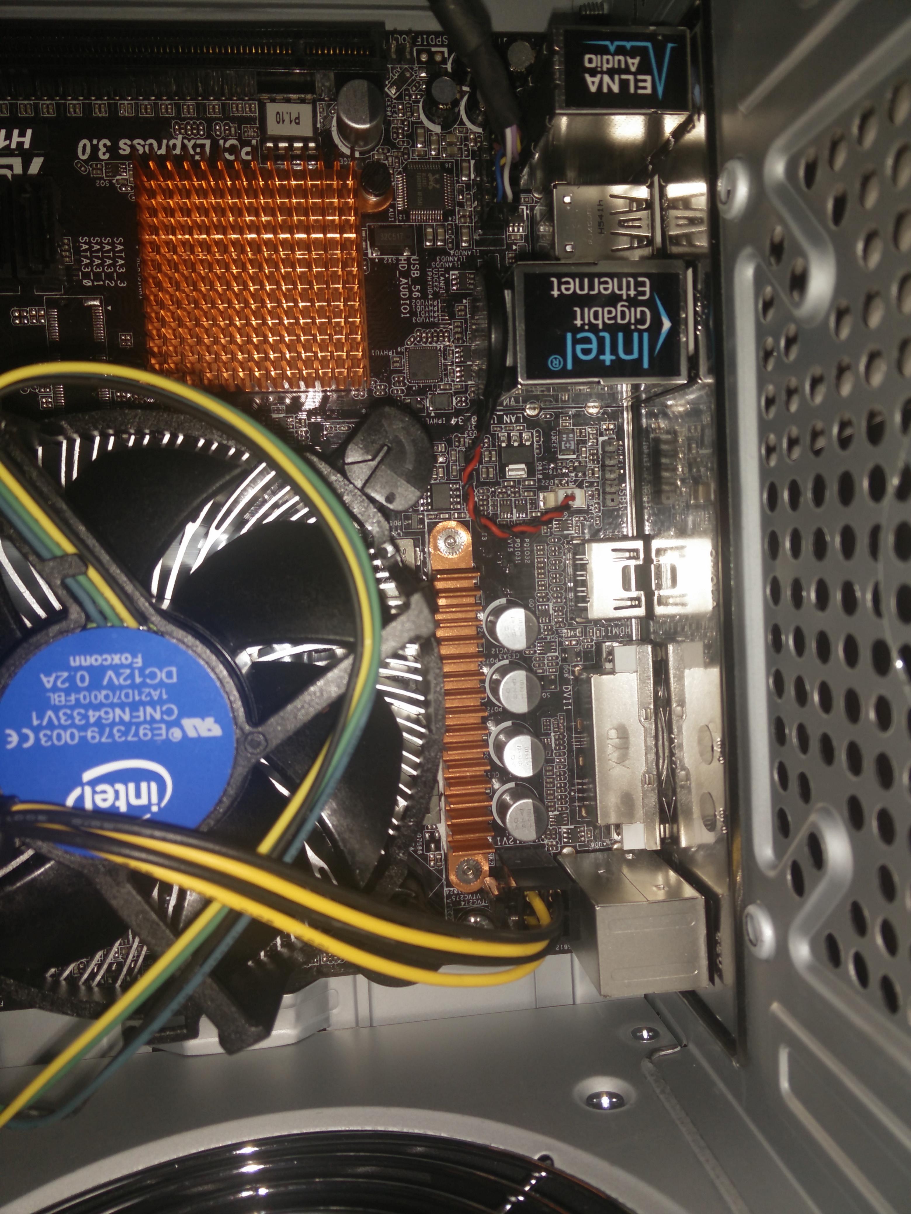

Wer hat denn das BIOS des Boards für Kaby Lake geflasht? Sicher, dass das Board überhaupt Kaby Lake unterstützt?
Laut AsRock kann das Board Kaby Lake ab Bios P7.00. Ansonsten mal den Monitor an einem anderen PC testen, bzw. siehe über mir.

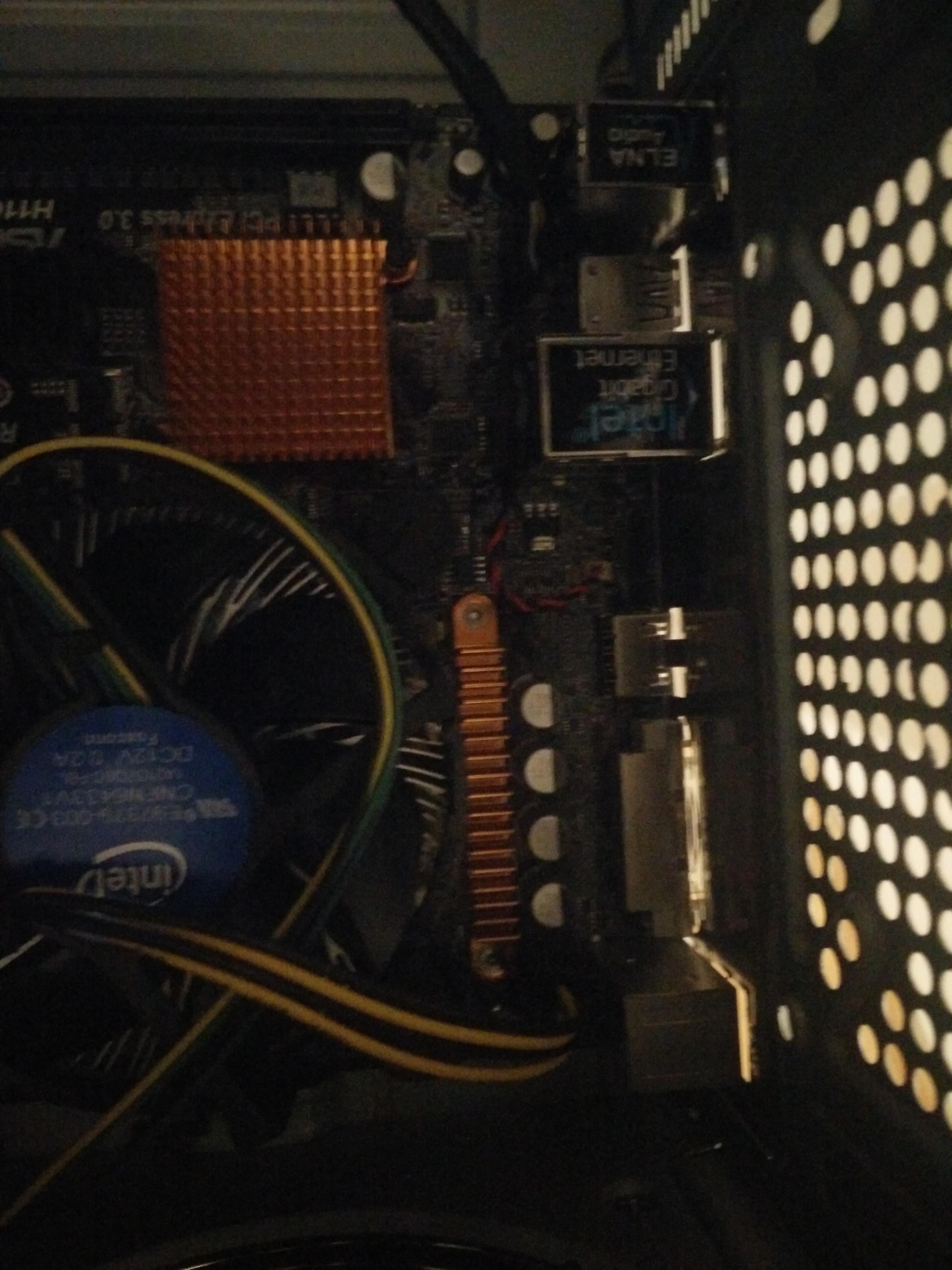

Bitte ebenfalls gerne in Foto davon. Was ist mit dem HDMI Port. Funktioniert dieser?
Bisschen peinlich aber ich habe kein HDMI Gerät zur Zeit :( ich muss ihn wieder auspacken foto folgt

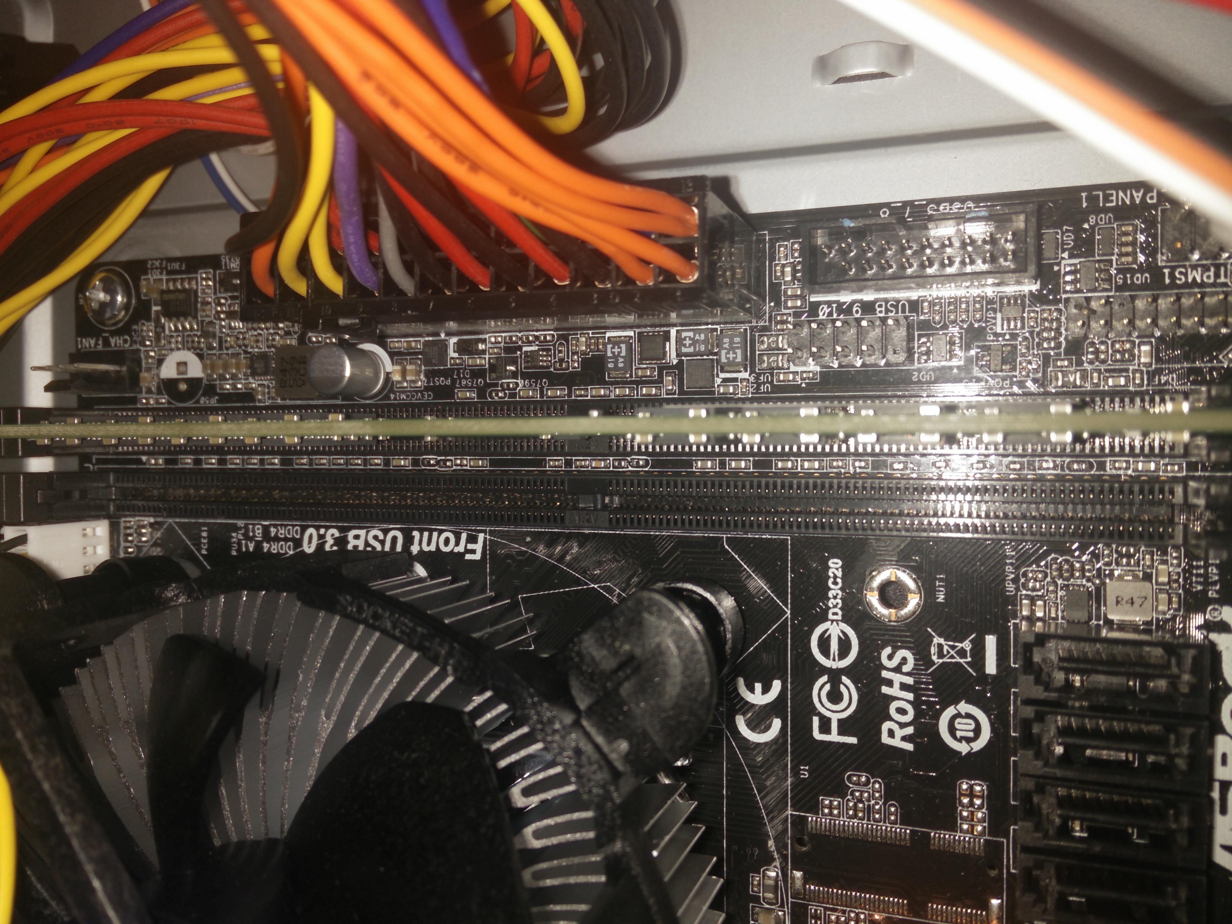

Der RAM steckt in Bank 2.
Sollte eigentlich aber kein Problem sein, trotzdem kannst du ihn mal in Bank 1 stecken.

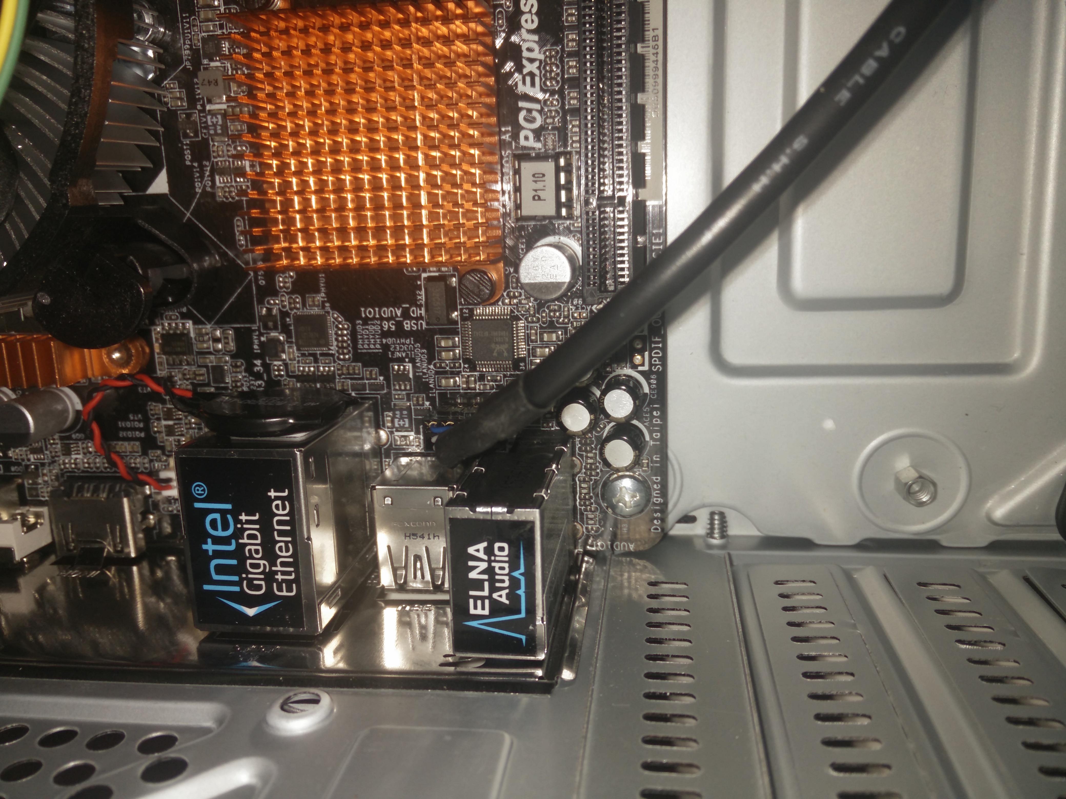

EDIT: Auf dem letzten Bild sieht man, dass die MB-Abstandhalter auch in nicht benötigte Löcher eingeschraubt wurden. Prüf mal ob da nicht einer zu viel ist, der einen Kurzschluss unter dem MB verursachen könnte.

Netzstecker ziehen, das schwarz/rote Kabel mit Stecker am Mainboard abziehen (die CMOS Batterie hängt an der LAN-Buchse) und nach 5-10 Minuten wieder draufstecken.
