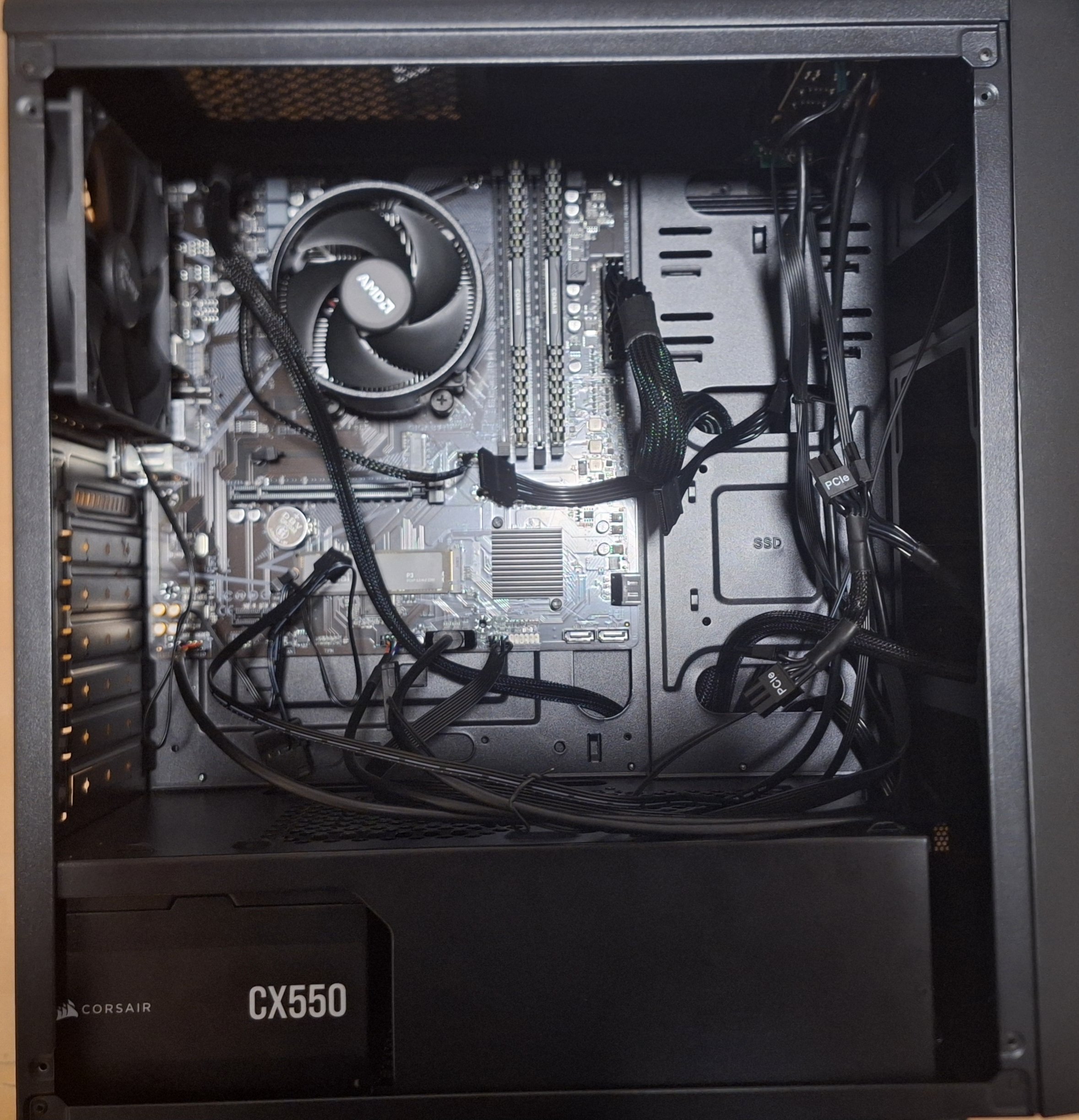

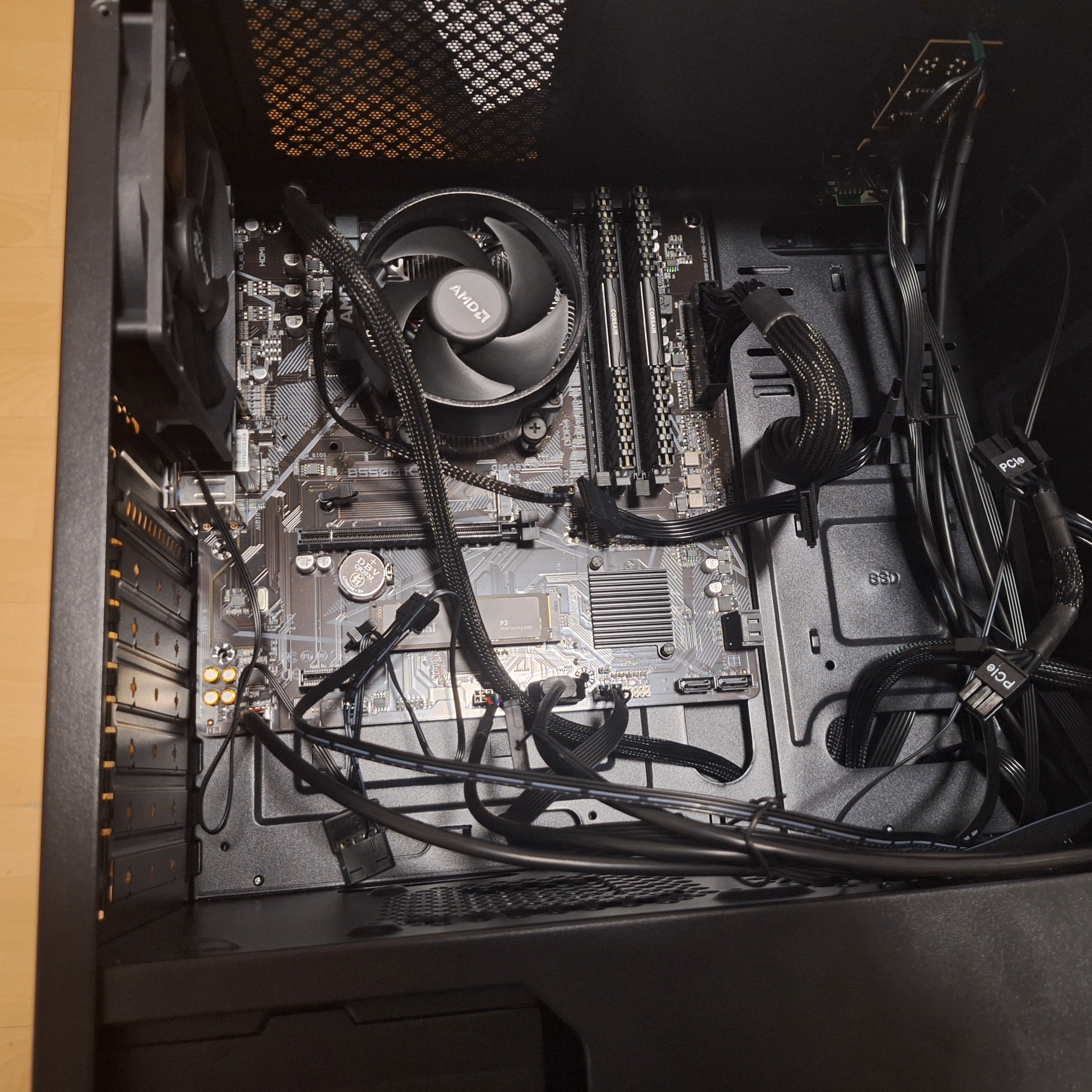

Ich hab meinen ersten PC gebaut und er geht leider nicht an,ein rotes Licht hat sich beim Gehäuse geleuchtet aber wenn man auf die Power taste drückt passiert einfach nichts
Ich hab Netzteil an und aus und wieder an gemacht,hab die Power Taste sehr schnell gedrückt und gedrückt gehalten,hab paar Kabeln Power,reset usw umgetauscht aber einfach nichts passiert, jetzt ist das rote Licht auch weg am Gehäuse vermutlich weil ich denn LED Kabel auch bisschen umgetauscht habe

Keine Abstandshalter, keine Schraubem im Mainboard.

Jap, sind nur 4 Abstandshalter verbaut, 5 müssen selbst eingebaut werden. (Für das Board nur 2)

Erstmal solltest du das Board korrekt mit den Abstandshaltern einbauen. Mit Pech hast du schon einen Kurzschluss auf dem Board verursacht.
Ansonsten alles wieder ausbauen und auf dem Karton vom MB aufbauen und schauen ob es noch funktioniert.
Wenn ja dann hast du Glück gehabt wenn nicht dann ist das MB hinüber und mit noch mehr Pech auch die CPU

als erstes sollten Abstandhalter im Gehäuse vormontiert sein...ein paar extra je nach bedarf sollten da noch eingebaut werden...die haben einen sinn und sind nicht zum spaß dabei, ebenso sollte man das board da auch anschrauben, ganz grundlos sind da keine Gewinde drin...das ist aber eigentlich einer der ersten punkte wenn man das Handbuch aufmacht nach dem Inhaltsverzeichnis und es gibt genügend pc bau Videos die nicht bei wir testen das per Fingerschnipp zusammengezauberte System, jetzt mal mit Benchmarks, anfangen.
ebenso gibts in der Anleitung mit Sicherheit eine Beschreibung, höchstwahrscheinlich sogar mit Bild wo welche Kabel hin sollen.
die Fernbedienung funktioniert auch nicht wenn du die Batterie falschrum einlegst.
alles nochmal raus, einmal hinten auf das board schauen, siehst da irgendwelche Kratzer?...pech gehabt brauchst vermutlich ein neues board.
wenn das gut aussieht baus das ganze außerhalb des Gehäuses einmal zusammen, nach Möglichkeit mit Hilfe der Anleitung, das erhöht die Chance das es funktioniert im allgemeinem ungemein...
geht das an? super...dann jetzt schauen das du die Abstandhalter in passender Anzahl und an richtiger Stelle ins Gehäuse schraubst, auch hier gilt, das Handbuch ist dein Freund.
dann alles schön ins Gehäuse schrauben.

Und es sieht tatsächlich so aus, das nur zwei Schrauben (oben) das flach aufs Gehäuseblech gelegte Mainboard halten und du damit einen Kurzschluss verursacht hast. Mit viel Glück ist kein Schaden entstanden.
Die kleinen goldenen Schrauben (Abstandshalter) haben tatsächlich den Sinn das ganze auf Abstand von der Gehäusewand zu halten. Sind oftmals nicht vormontiert.
Dann ist es ebenso wichtig immer alle Schrauben zu benutzen um eine gewissen Steifigkeit zu erhalten, sonst kann es beim herausziehen von Komponenten/Kabeln auch zum Schaden kommen.
