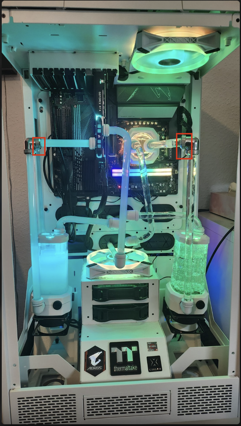

Beim Test der Pumpen (bei dem selbstverständlich ausschließlich die Pumpen unter Strom waren) ist eines der Rohre vom CPU aus dem Fitting gerutscht, wonach ich extra fast drei Tage gewartet habe, um den PC erstmalig einzuschalten, sodass er ordentlich trocknen konnte. Nun habe ich ihn das erste Mal eingeschaltet und kein Bild auf dem Bildschirm angezeigt bekommen. Dabei hat der Mainboard-Speaker keinen Ton von sich gegeben und nur die Warnlampe für DRAM ist angegangen. Daraufhin habe ich noch etwas gewartet und den RAM vollständig entfernt (zuvor hatte ich sie auf den RAM A1 & A2 Steckplätzen).

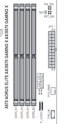

Nach einem weiteren Tag des Wartens habe ich die RAM Riegel separat ausprobiert. Bei einem geht dauerhaft die Warnlampe ein. Den zweiten Riegel habe ich einmal auf Steckplatz B1 eingesteckt, woraufhin ich ein Bild erhielt, wobei angezeigt wurde, dass die "fTPM"-Einstellung nicht korrekt sei und ich sie per Tastendruck zurücksetzen könnte oder eben nicht. Da die Tastatur nicht funktionierte, habe ich den PC noch einmal neu starten wollen, woraufhin ich kein Bild mehr erhalten habe. Allerdings ist - nach einer kurzen vergangenen Zeitspanne - sowohl bei besagtem Start und auch bei den folgenden ein kurzer Piepton aus dem Speaker gekommen (laut Wikipedia bei AMD Mainboards = "RAM-Speicher und Mainboard interagieren nicht korrekt"). Gleichzeitig ist allerdings die Warnlampe für DRAM ausgegangen und die für VGA ist angegangen. Zuerst dachte ich, dass ein Austauschen der RAM-Riegel eventuell genügen könnte und nun weiß ich nicht mehr weiter und habe Angst, dass die Grafikkarte beschädigt worden sein könnte, wobei dort ja nicht viel Wasser hineingeraten konnte und der Umbau auf das XG7 so einfach war, dass dabei ja eigentlich kaum etwas schief gehen kann. (Ich hänge ein Bild des PCs beim ersten Start an, sodass man sich ein Bild von dem Setup machen kann).

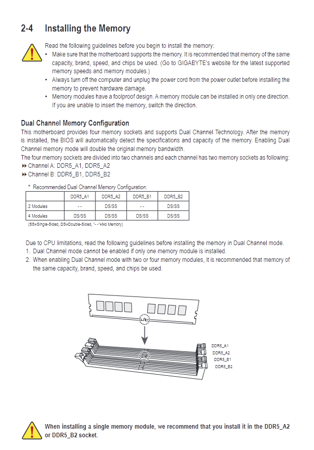

RAM nach Handbuch richtig stecken. Zur Not auch nur mit einem RAM Riegel.

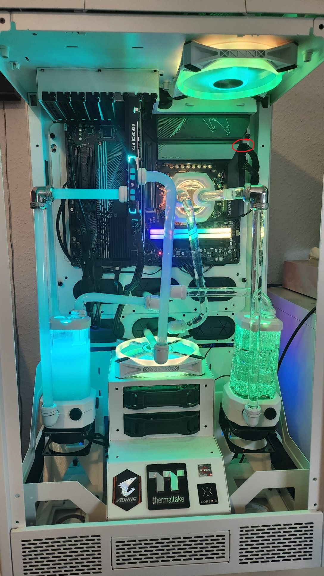

Dann mögen es auch viele Mainboards nicht wenn am CPU-FAN-Anschluss kein Lüfter angeschlossen ist.
Und der CPU-Power Anschluss ganz oben rechts steckt auch nicht richtig drin.
hast du jemals ins Handbuch geschaut bevor du sie so gesteckt hattest? Oder findest du es einfach optisch ansprechender? In Beitrag 2 hat dir mal jemand den relevanten Teil verlinkt. Ein einzelnes Modul hat ja bei dir dann kurz auch in B1 funktioniert, danach sagst du ging nix mehr?
@motorazrv3 @abcddcba
Danke für eure Beiträge! Ich hatte ins Handbuch geschaut, nur sind dort ja auch die Bezeichnungen A1, A1, B1 und B2 genannt. Ich muss (trotz mehrerer PCs, die ich zuvor gebaut habe - bei denen ich aber direkt alle vier RAM-Slots ausgenutzt habe, wodurch sich das Problem nicht in der Form gestellt hat) gestehen, dass ich nicht sicher war, ob die parallel laufenden Slots diejenigen mit gleichem Buchstaben (also A1 und A2 bzw. B1 und B2) oder diejenigen mit gleicher Zahl (sprich A1 und B1 sowie A2 und B2) sind.

Also das ist sicherlich nicht bei allen mainboards. viele zeigen dann beim starten sicherlich auch nur eine fehlermeldung aber ich hatte schon mal eins von asus, das hat dann einfach gar nicht gestartet. einfach mal irgendein lüfter anschließen.
bezüglich des CPU-power steckers vermute ich einfach, dass der stecker ganz oben rechts nicht ganz drin steckt (siehe markierung auf dem bild).
Danke nochmal. Jetzt gibt es ein kleines Update:

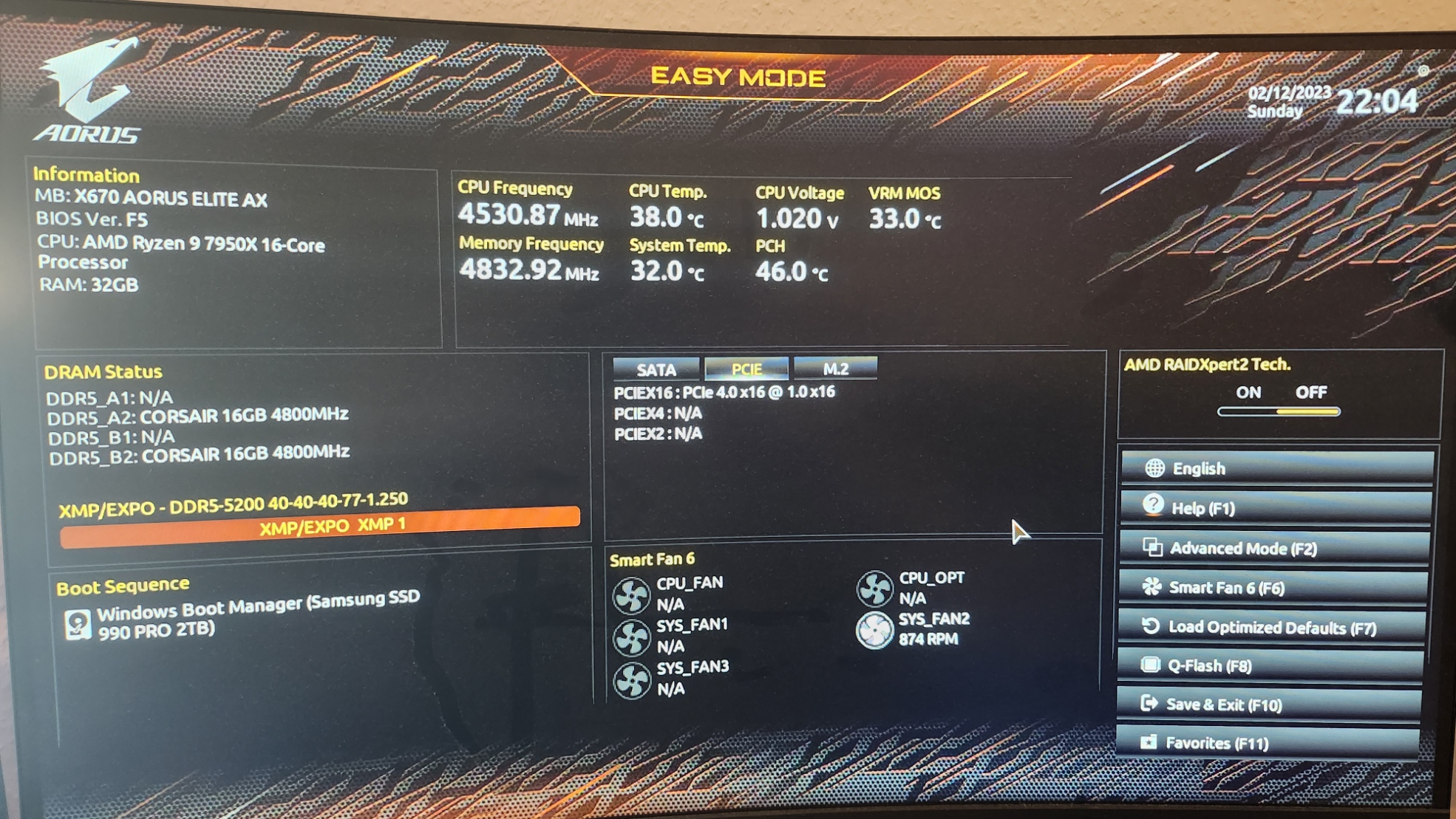

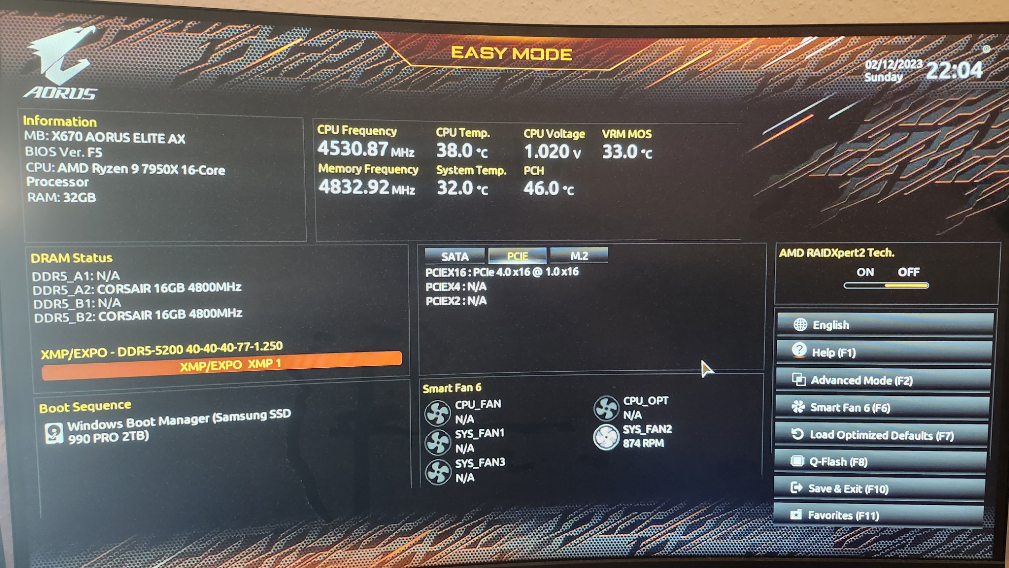

Ich habe die P8-Stromstecker für den CPU einfach noch einmal reingedrückt und nun noch einmal beide RAM-Riegel eingesetzt, und zwar auf den Slots A2 & B2. Daraufhin habe ich zuerst ein Bild über das noch angeschlossene HDMI-Kabel am Mainboard-Ausgang. Ich habe dann den DisplayPort-Stecker des gleichen Monitors in den Ausgang der GPU gesteckt und das Bild hat umgeswitcht. Das scheint also auch zu funktionieren. Beim Start hat es dann erneut einmal kurz gepiept (dadurch habe ich das Gefühl bekommen, dass ich mit der Fehlerliste für AMI-BIOS falsch bin/war) und die Error-LEDs sind einmal im Kreis herumgegangen bis zur Boot-Meldung. Heißt er wollte einen Boot-Stick haben.

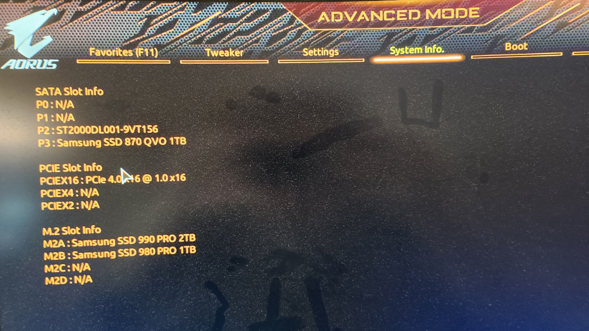

An der Stelle konnte ich ja auch das erste Mal ins Bios. Und dort hat er doch beide 16GB-RAM-Slots erkannt und auch den 7950X als Prozessor. Die Grafikkarte habe ich nicht gesehen, bin mir aber auch nicht sicher, ob ich sie im BIOS sehen kann oder an der richtigen Stelle geschaut habe.
Nach weiterem Verfahren musste der PC nun einmal neu Starten, daraufhin habe ich allerdings wieder kein Bild angezeigt bekommen und hänge nun an dem Punkt hier zu versuchen dies wiederzubekommen.
Erneutes Update: Ich habe nach einem weitern Neustart wieder ein Bild. Aber dieses Mal schaltet er nicht auf den DP-Ausgang bzw. -Eingang um, sondern ich erhalte nur über das Mainboard ein Bild.. Alle sonstigen Komponenten werden weiterhin erkannt. Ich würde jetzt prinzipiell schon einmal Windows installieren, bin aber umso mehr in Sorge wegen der Grafikkarte, die man natürlich am ungernsten ersetzen müssen würde.. Nur wundert es mich, dass das Mainboard die VGA-Fehlerlampe nicht einschaltet.. (oder könnte das daran lieben, dass der 7950X eine eingebaute Grafikeinheit hat und der PC damit theoretisch hat, was er braucht und dementsprechend die am PCIe-Slot angeschlossenen Grafikeinheit ignoriert?)

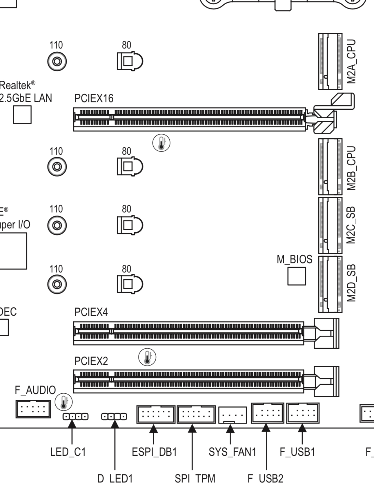

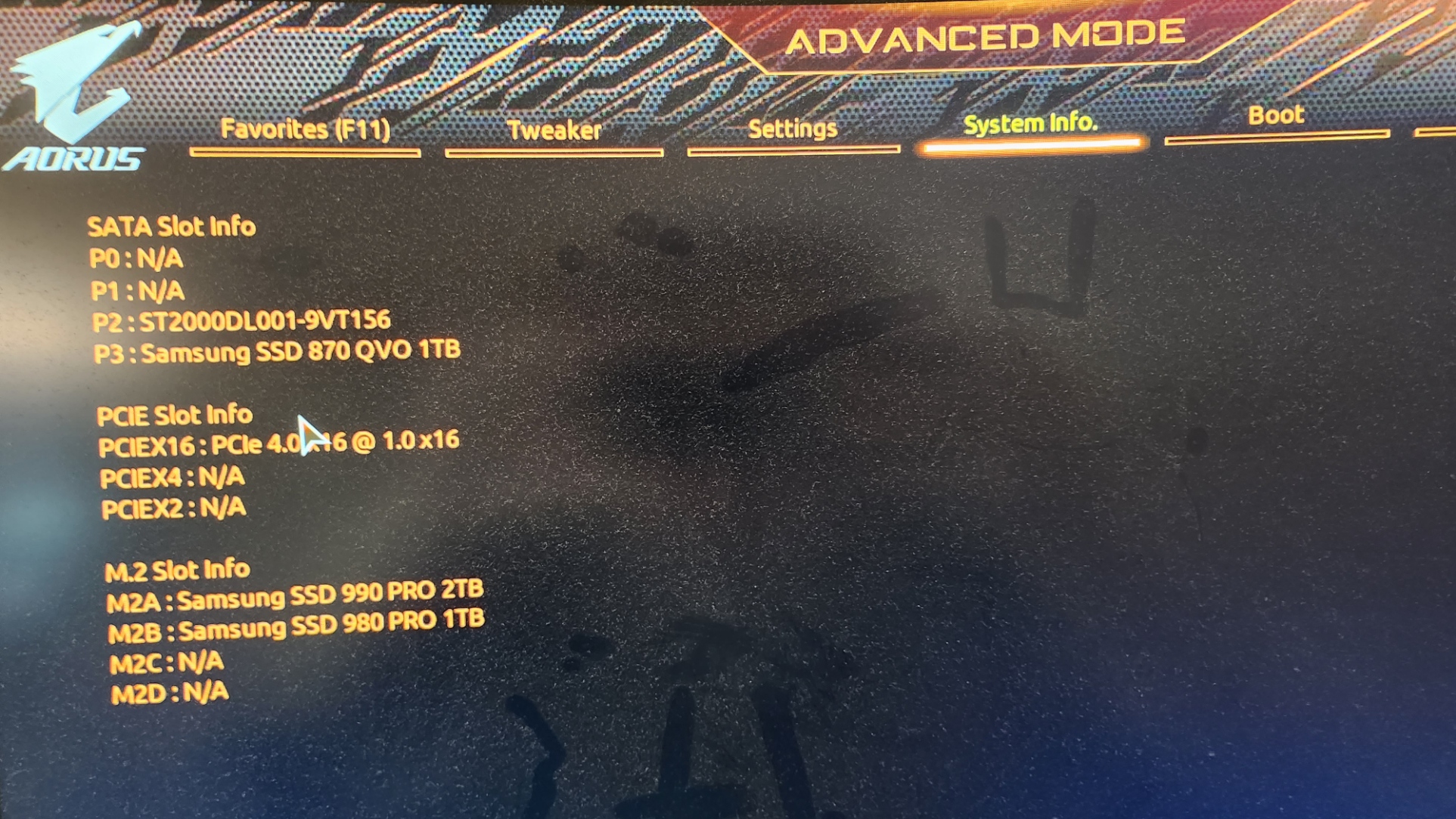

Eine Sache verwirrt mich dabei noch. Ich habe zwei Bilder angehangen, in denen (abgesehen davon, dass nur SYS_FAN2 angezeigt wird, statt auch #1) zu sehen ist, dass unter dem Slot PCIe 4.0 x16 etwas angeschlossen sein muss. Aber es wird weder hier noch im Geräte Manager eine Grafikkarte angezeigt. (Zusätzlich werden zwar sowohl im Boot-Menü, als auch im Geräte-Manager alle Speichermedien angezeigt, allerdings ist im Explorer unter Mein Computer nur auf die Samsung 990 Pro und die HDD von Seagate Zugriff)

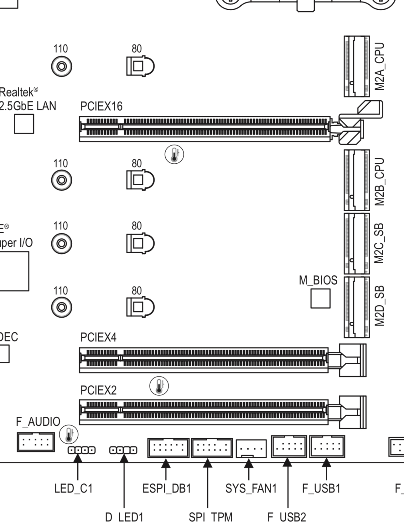

Schau ins Handbuch. Das ist der Slot in dem deine GPU steckt.
Moin @Creepy-Ger,
Schön, dass das gute Stück jetzt bootet :D

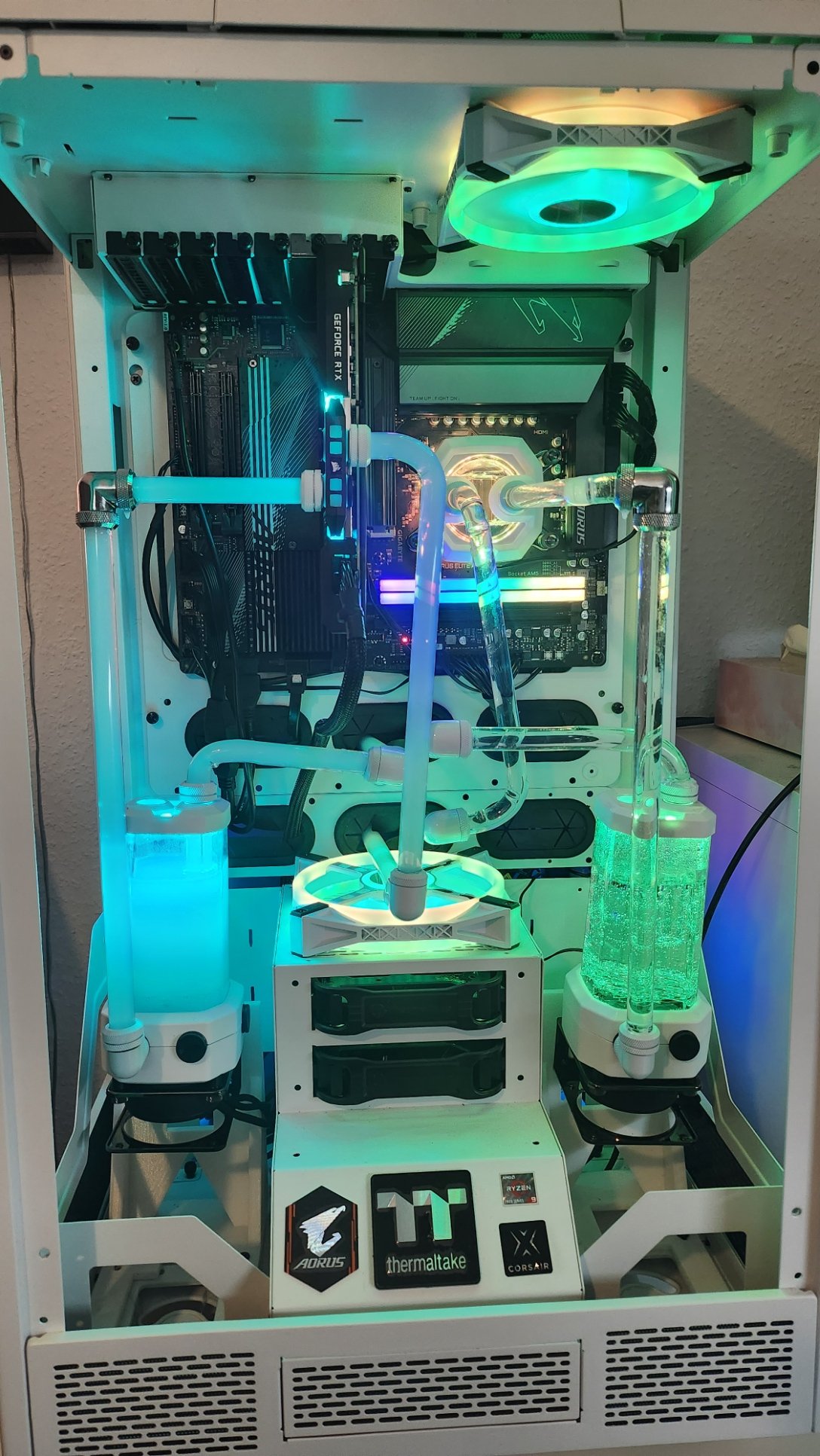

Was mir aber jetzt noch ein wenig Sorgen bereitet sind die beiden Steckverbindungen von deinen Tubes jeweils einmal zur CPU und einmal zur GPU. Die sind in meinen Augen beide undicht und man sieht jeweils einen Wassertropen darunter hängen. Gerade die rechte Verbindung ist schon extrem schief und kann somit eigentlich auch nie wirklich dicht sein. Da solltest du nochmal nachbessern. Die linke Verbindung ist relativ gerade und da solltest du einfach nochmal schauen ob du es nicht nochmal fester zusammenschrauben kannst oder ob da die Dichtung verrutscht ist etc. ;)
Ich habe es hier mal markiert:
Soweit war es mir tatsächlich klar. Ich habe das hervorgehoben, weil es mich wundert, dass dort anscheinend etwas im Slot erkannt wird, die Grafikkarte aber nicht angezeigt wird
In Windows wollte ich nun einmal versuchen die Ganze Ready Treiber zu installieren. Dabei kam allerdings immer ein Fehler heraus. Mittlerweile habe ich das BIOS auf den neuesten Stand gebracht und die ersten Windows-Updates durchgeführt. Ich habe die Hoffnung, dass ich die Treiber danach installieren kann.
Dennoch mache ich mir Sorgen um die GPU, wobei die Anzeige im BIOS zumindest ein wenig Hoffnung macht.
Hallo @Tobi...:D
auch dir erstmal vielen Dank für die Anmerkungen!
Die Tropfen sind mir auch schon aufgefallen und sie stammten aus einem der beschriebenen "Unfälle". Die habe ich tatsächlich in der Zwischenzeit entfernt und die Rohre insofern "neu" ausgerichtet, als dass sie zwar noch etwas krumm sind, aber mit den Fittings und Winkeln aligned sind, sodass sie nicht so leicht herausrutschen.
