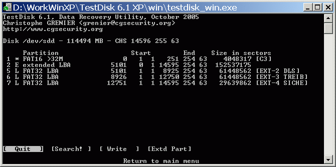

-Testdisk 6.1 runtergeladen und unter Win98SE gestartet.
-Die Analyse mit DeepAnalysis gestartet. Siehe PrintScreen.
Das Ergebnis hoffentlich als Dateianhang unten zu sehen.
Die Angaben EXT-1 VIDEO / EXT-2 DLS / EXT-3 TREIB / EXT-4 SICHE entsprechen den verschwundenen logischen Laufwerken.
Was mit der ersten Angabe gemeint ist weiß ich leider nicht..
Weiter getrau ich mich im Augenblick auch nicht mehr, deshalb meine Frage was ich jetzt weitermachen muß?
Schonmal Danke und Tschau

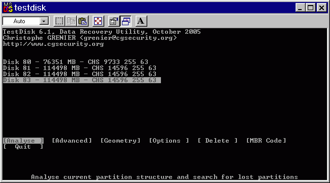

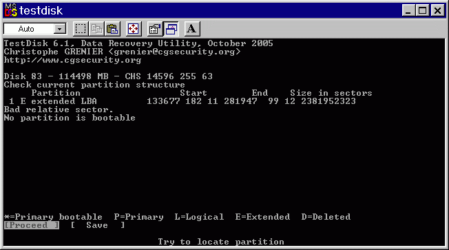

Starte Testdisk, wähle deine betroffene Festplatte aus und bestätige mit Enter, bestätige bei Partition Table Typ Intel, bestätige bei Analyse mit Enter und setze mir einen Screenshot.
Bestätige bei Proceed und setze mir auch einen Screenshot.

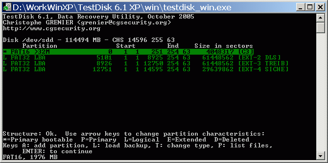

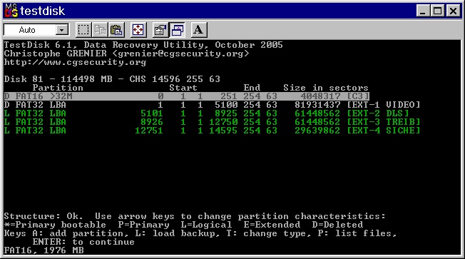

Ich habe jetzt mal das ganze Testdisk-Procedere mit Printscreen festgehalten.
Komplett zu finden unter:
http://home.arcor.de/aliasrazor/
oder unten bei den Anhängen.

Diese finden sich auch nach "Search".
Allerdings steht das log. LW EXT-1 Video mit Status "D" da.
Achso, nach "Search" kann ich mir mittels "p" die Verzeichnisse und Dateien anschauen bzw. auflisten lassen.
Hm, wie gehts jetzt weiter?
Hätt ich jetzt niemanden mit Ahnung den ich fragen könnte, so wie dich und Andere hier im Forum,
würde ich jetzt den Status von EXT-1 VIDEO von "D" auf "L" ändern.
Wie schon gefragt.
Wie gehts weiter was muß ich jetzt machen damit die 4 logischen LWs auf der erweiterten DOS-Partition wieder da sind?

Nach der jetzigen Analyse zeigt es in der jetzigen Partitionstabelle nur eine fehlerhafte erweiterte Partition ohne logischen Laufwerke an.
Partition Magic hatte auch die erste Partition als Fat16>32 MB und ein Versuch den C3-Typ zuzuweisen völlig falsch erstellt..
Die EXT-1 VIDEO-Partition kannst du richtig auf L (logisches Laufwerk) ändern.
Lasse die Fat16>32 MB C3-Typ-Partition in Ruhe auf D gelöscht.
Brauchst du überhaupt nicht.
Bestätige dann einfach mit Enter.
Gehe auf [Write].
Bestätige da mit Enter, y und Ok.
Wenn im Fall bei einer Partition der Bootsektor defekt sein sollte, kann ein Menü Boot kommen.
Gehe dann auf [Backup BS].
Bestätige Enter, y und Ok.
Der wird dann repariert angezeigt.
Beende Testdisk und starte den Computer neu.
Wichtig!
Wenn chkdsk bei Systemstart kommen will, beende chkdsk erstmal.
Geht innerhalb von 10 Sekunden durch beliebigen Tastendruck.
Teile es mit.
Viele Grüße
Fiona
