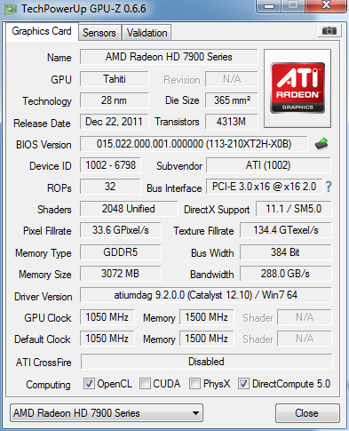

Hätte mich mal früher jemand auf GPU-Z hingewiesen :D .
So wie ich das sehe läuft sie x16 :).
