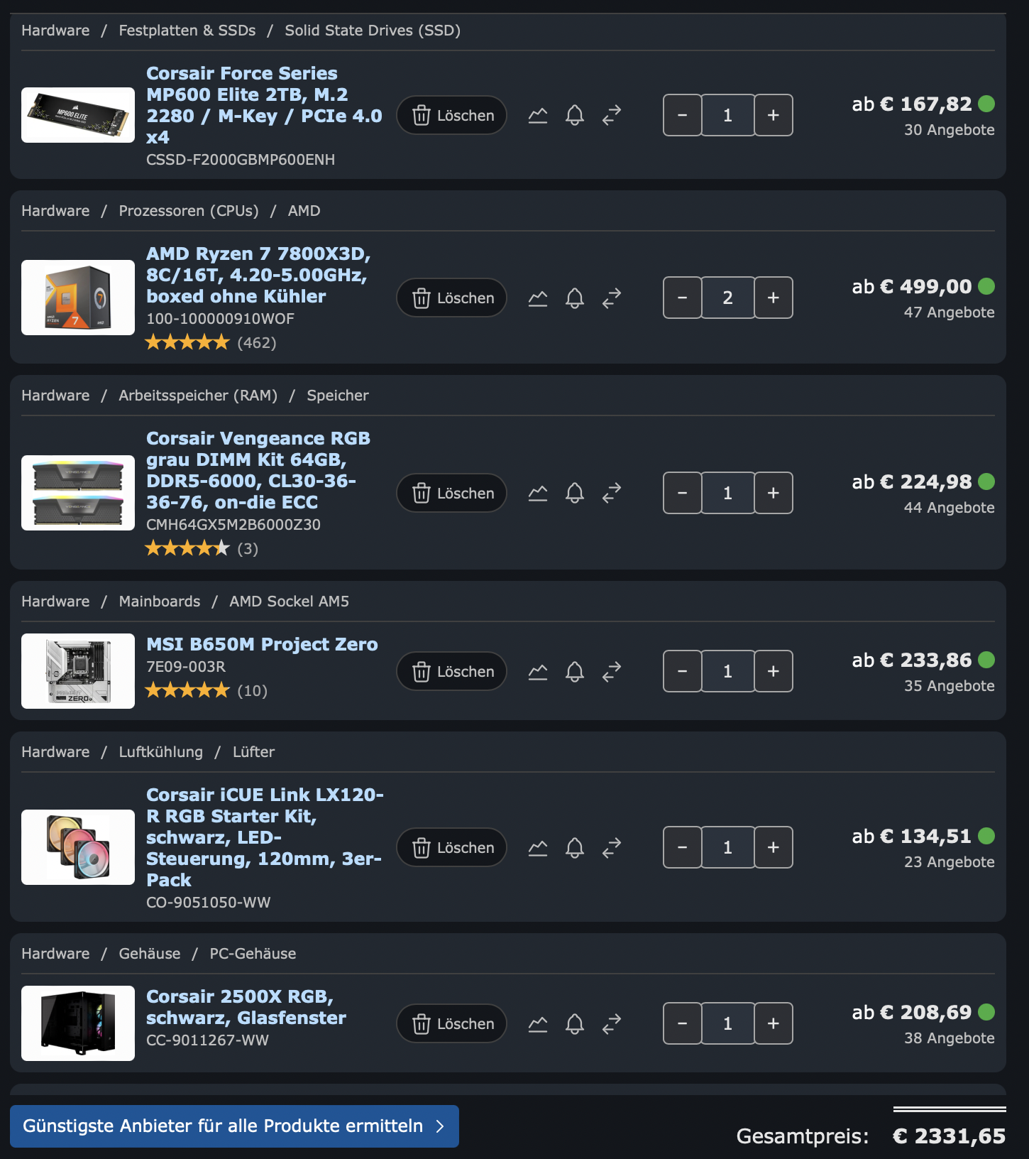

ich möchte mir einen neuen Corsair PC aufbauen. Es soll eine 4080 Super/4090 integriert werden.
Da ich hier aber schon bei 2.4 gelandet bin möchte ich gerne Wissen wo ich sinnvollerweise einsparen kann. Mainboard gefällt mir gut da die Anschlüsse auf der Rückseite liegen. Ich konnte jedoch kein ATX Mainboard mit eben dieser Anschlusslage inkl. PCIe 5 finden. Das wäre ja deutlich zukunftssicherer.
Macht die vertikale Grafikkarte Probleme zwecks Airflow? Sind, bei diesem kleinen Gehäuse, Lüfter unterhalb der Grafikkarte sinnvoll?
Reichen 32GB? Ist dieser Speicher sinnvoll?
Passt die SSD oder kennt ihr eine bessere Alternative?
Ich danke euch für eure Unterstützung.

2TB SSDs gibts ab ca 100€

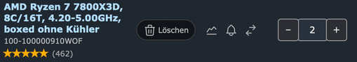

Wenn Du nur eine CPU kaufst, (anstatt 2) kannst Du 500€ sparen

Da die 4080S und 4090 viel zu teuer geworden sind, würde ich warten auf die neuen Karten, oder du guckst nach einer 4070 TI Super für ca. 900 Euro.
Reaktionen: StevoZ und djducky
Kaum zu glauben. Danke dafür.
Bei den neuen Karten hätte ich das PCIe5 Problem mit dem PCIe4 Mainboard wieder. Habe noch kein passendes Project Zero finden können.
Und was wäre da das Problem?
PCIe ist auf- und Abwärtskompatibel sprich die laufen auch mit einem PCIe 4 MB, normalerweise sollte es auch leistungstechnisch keinen Nachteil bringen so lange die Karten genug Vram haben und voll angebunden sind.
eine 4090 ist aktuell einfach Blödsinn und auch eine 4080S würde ich heute nicht mehr unbedingt kaufen.
Reaktionen: StevoZ, KarlsruheArgus, Azghul0815 und 4 andere
@Mork-von-Ork das stimmt nur bedingt, nach aktuellem Kenntnisstand. Doch wie verhält es sich mit DLSS4? Oder anderen Techniken die evtl auf eine 5.0 Anbindung angewiesen sein könnten.
Solange man da keine Infos hat ist es der Stich ins Grüne.
@patsiparisi die Zero Mainboards sind aktuell noch Nischenprodukte da finden sich nur wenige.
Allerdings würde ich auf diese Funktion eher verzichten da am Ende so oder so ein Kabel der Grafikkarte zu sehen sein wird. Die anderen fallen nicht allzu stark auf wenn sie gut verlegt werden.
Beim RAM ist es am Ende so das der CL 30 gerne mal Probleme machen kann. Und der Vorteil bei reinem Gaming gegenüber dem CL 36 bei selben Takt liegt innerhalb der messtolleranz (2-5 FPS), zumindest dann wenn es kein rundenbasiertes Game ist.

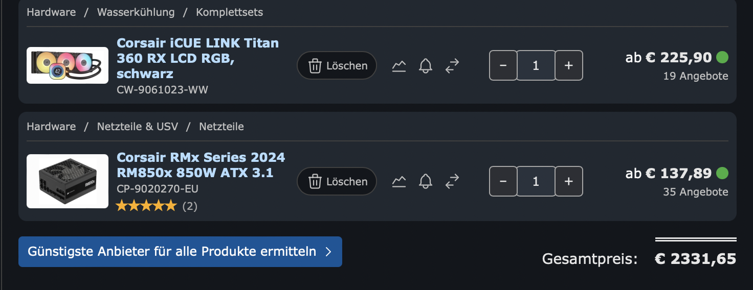

Ich persönlich würde allein aus zukunftstechnischer sicht schon ein Board mit PCIE 5 nehmen. X670E ist da aktuell sinnvoll wenn man die Preise sieht. Achte aber auf Lanesharing! Denn brauchst du später doch 5.0 baust du die Karre komplett auseinander um das Board zu wechseln.
Beim Netzteil achte UNBEDINGT darauf der der 12V2X6 auch 600W kann. Manchmal geben die 300W aus, das wäre für eine 4080/5080 oder 4090/5090 zu wenig. Auch die 450W die gelegentlich vorhanden sind könnten für die 50er Karten zu wenig werden. Also Gib acht beim Kauf.
Reaktionen: patsiparisi
Zumindest habe ich jetzt noch nichts in die Richtung gelesen, dass diese zwingend PCIe 5 brauchen würden aber klar die endgültigen Tests sollte man so oder so abwarten, dauert ja nicht mehr lange.
Ansonsten ging es mir auch eher darum, dass eine 4080S/4090 wie vom TE ursprünglich angedacht so oder so keinen Sinn ergibt egal ob das neue MB PCIe 4 oder 5 hat.
Und ja beim Neukauf würde ich persönlich die Priorität auch eher auf aktuelle Anschlüsse als auf Rückwärtige Stecker legen aber gut wenn der TE es aus optischen Gründen gerne hätte ist es so wobei da jetzt die Frage ist, ob noch kurzfristig aktuelle entsprechende Boards kommen.
