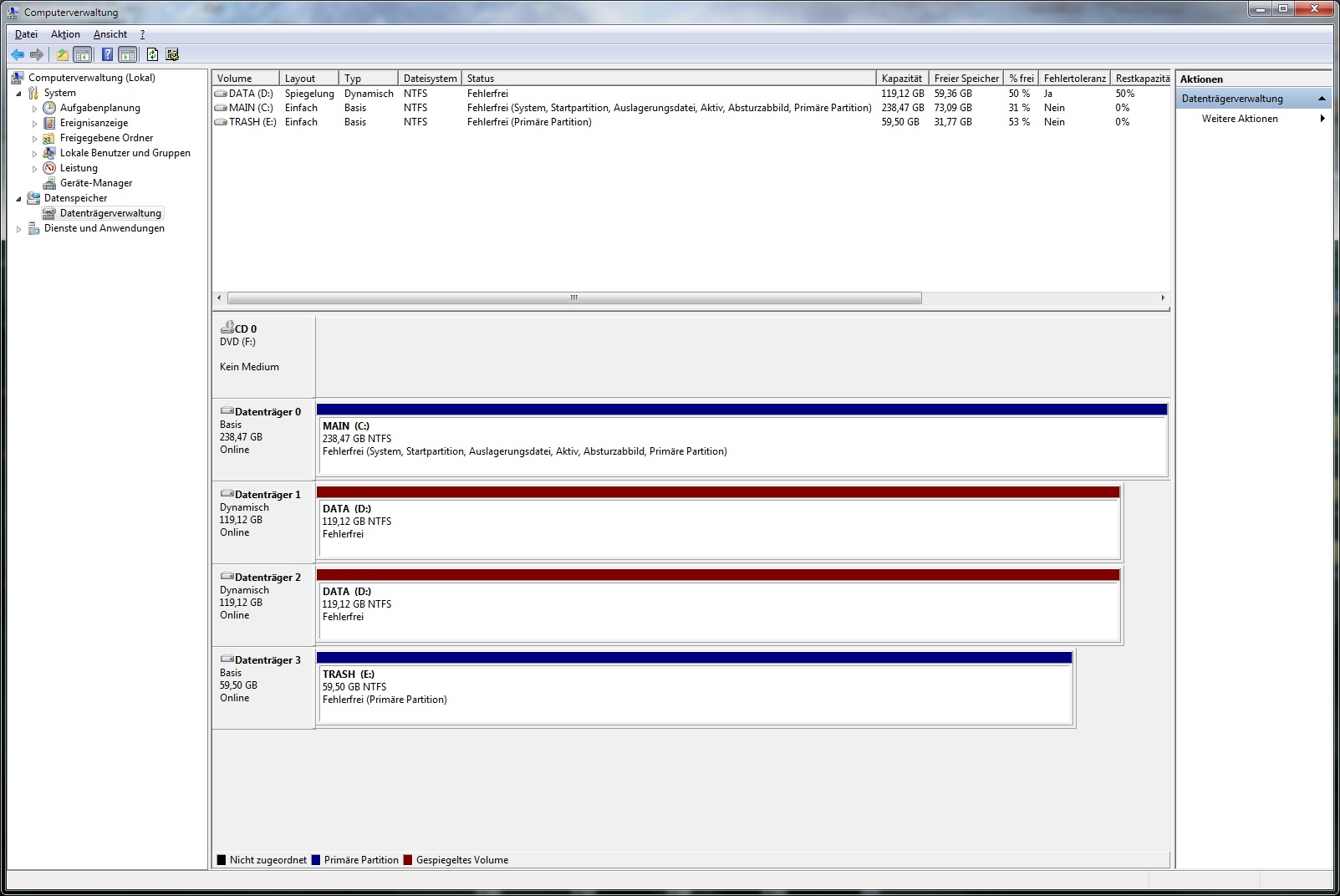

habe mir eine neue externe 2TB HDD zugelegt und wollte sie per eSATA anschließen.
Im BIOS wird sie korrekt erkannt (Name und Größe), doch in Windows 7 ist sie nicht sichtbar, auch nicht in der Datenträgerverwaltung oder dem Gerätemanager, auch nicht nach Aktualisieren, "nach geänderter Hardware suchen" oder mehreren Neustarts.
Davor hatte ich eine 1TB HDD an eSATA hängen und das ging problemlos!
