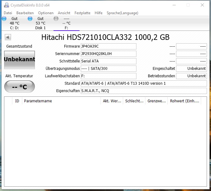

Was für ein eSATA-Port ist es? Es gibt nämlich solche Slotbleche, die man intern an einen SATA-Port anschließt und dadurch einen eSATA-Port bereitstellen. Diese Bleche sind Müll und entsprechen auch nicht den eSATA-Spezifikationen. Wenn dein Mainboard echte eSATA-Ports hat, also welche die direkt hinten vom IO-Panel des Mainboards kommen und auch entsprechende eSATA-Kabel verwendet werden, dann poste mal den Screenshot von Crystal Disk Info mit den SMART-Werten der HDD.

Das Mainboard hat einen richtigen eSATA-Port, der ist OK. Was witzig ist: Ich hatte von dieser Verbatim-Festplatte vor x Jahren mal die 2TB-Version und die hat sehr ähnliche Symptome gezeigt. Ich hab die Platte dann in ein anderes eSATA-Gehäuse gebaut und dort läuft sie bis heute. Es scheint also irgendeinen Bug mit diesem Gehäuse von Verbatim zu geben. Bei mir ist der Fehler damals auch nur bei Backups aufgetreten, also wenn große Dateien geschrieben oder gelesen werden sollten, hat sich der Prozess aufgehängt. Über USB 2 ging alles aber halt sehr langsam. AFAIR wird das Gehäuse beim Ausbau der HDD aber zerstört. Auf dem Screenshot von CDI sieht man nichts, weil das Gehäuse die Daten vermutlich nicht auslesen lässt.
Meine Empfehlung: HDD aus dem Gehäuse ausbauen, testweise intern anschließen, wenn sie dort funktioniert ein neues Gehäuse kaufen und dort einbauen.

Dann teste die HDD auf jeden Fall vorher mal intern, bevor du ein neues Gehäuse kaufst und poste, wenn intern eingebaut nochmal den Screenshot von Crystal Disk Info. Bei meiner Verbatim ging über USB immer alles, nur über eSATA nicht. Es ist auch möglich, dass die HDD doch einen weg hat, aber das kann man ohne die SMART-Werte nicht sagen.
