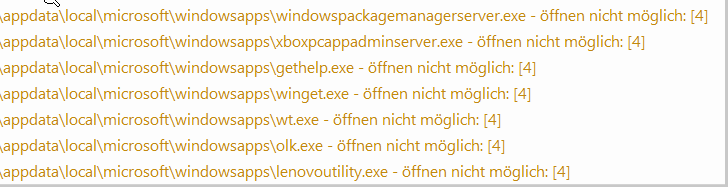

Eset Virenscanner - kann bestimmte dateien nicht öffnen - Zeichen von Trojaner?
- Ersteller Krusper

Das sind doch alles Sachen die zu Windows gehören.
Das sind geschützte Dateien. Und ja, die muss ESET nicht öffnen müssen.

da brauchst du dir keine Gedanken machen. Das ist bei Eset normal. War damals vor 2 Jahren oder so bei mir auch immer.

Keine sorge als ich Mal vor 3 Jahren oder so eset benutzt habe sah ich sowas auch immer. Hat nichts mit Viren oder sowas zutun

danke, dachte auch, dass es evtl ok ist, ich war mir einfach nur nicht sicher

Das sind die ganz normalen Windows Apps, also keine Sorge. Rin Scan dieser ist nicht notwendig
