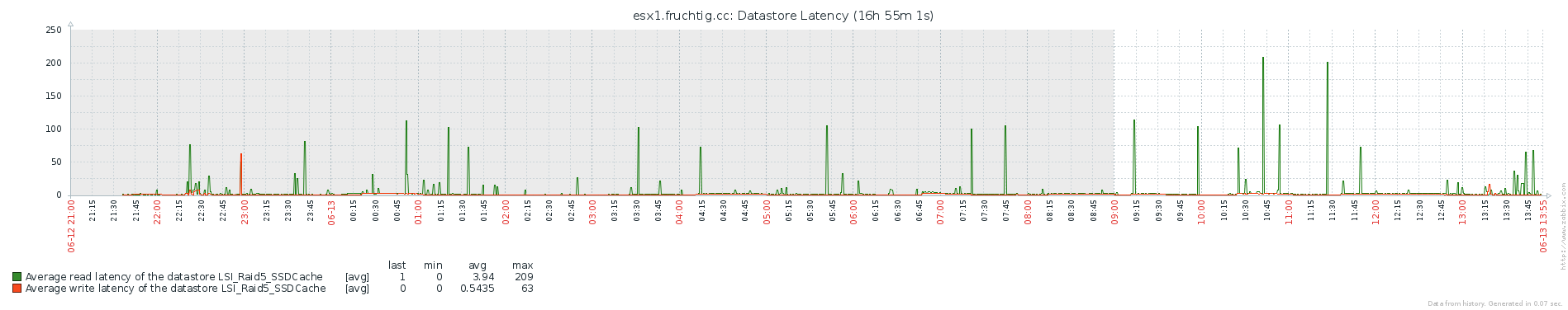

Hi,
verwende dz. ESXI 6.7 als HV, RAID5 mit 5 * 2 TB Seagate 7,2k rpm SATA Platten + SSD Cache (cachecade) 512 GB 850 EVO, heute kommt noch eine im RAID 1 dazu. Controller LSI 9271-8I, Firmware latest usw.
Leider habe ich heftige Peaks bei der Read Latenz. was kann hier das Problem sein?
Gelesen und geschrieben wird untertags wenig, in der Nacht lauft ein Backup, jedoch ist da kein starker Anstieg zu erkennen.

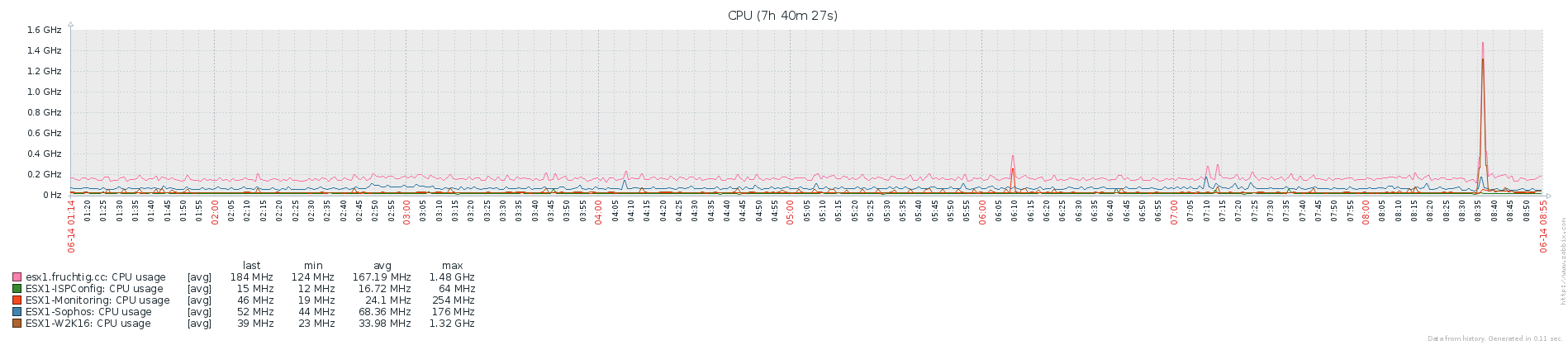

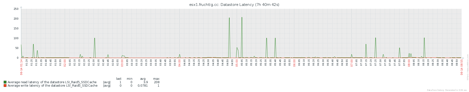

Das kann ich mir leider nicht vorstellen: Diagramme im selben Zeitfenster.

Ich sehe das Problem nicht. Bei einem Cache Miss ist die Latenz mit diesen Festplatten völlig normal.
Das Chart zeigt die Usage und wie stehts um die Readiness? Kannst die Werte ja mal ggf. per esxtop und hier reinstellen. Du musst es dir ja nicht vorstellen, du kannst es ja einfach mal testen;)
Ansonsten, kannst ja auch mir mal nochmal schauen ob du noch was optimieren kannst(Leider fehlt 6.7 noch, aber ich denke, du kannst dich an 6.5 orientieren) https://kb.vmware.com/s/article/2001003
Reaktionen: Ser1ous1
Vermutlich stimmt das, nur hängt da kurz das ganze System. Leider.

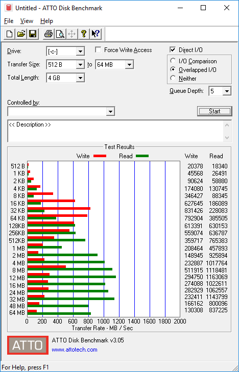

Update:
Mitlerweile habe ich echte Probleme mit dem Datastore, auch nachdem ich von RAID 10 auf RAID 6 gewechselt habe (VD's gelöscht und Backups eingespielt)
Habe ich den selben schwankenden ATTO Durchsatz? Sequentiell schreiben ist vorallem sehr schlecht! An was könnte das liegen? ATTO Screens folgen.
Cache ist < 1 GB CTRL ist ein 9271-8I mit CacheCade RAID 1
