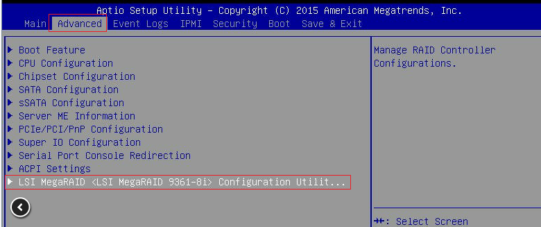

Die Kombination Gaming Board und professioneller Raid Controller ist in der Tat ziemlich ungünstig. Mit guten Serverboards integriert sich das UEFI vom Raid Controller sogar im UEFI des Mainboards.
https://www.thomas-krenn.com/de/wiki/RAID-Controller_im_Mainboard_BIOS_verwalten
