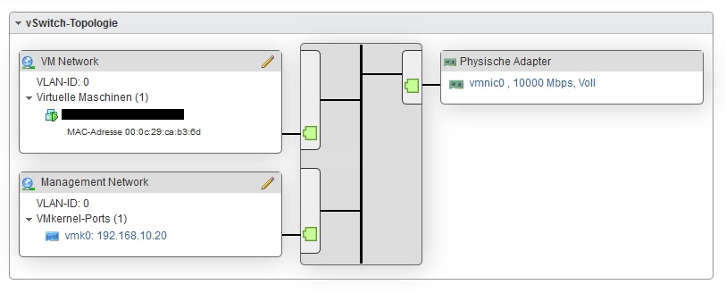

Ein paar Screenshots von den Netzwerkeinstellungen vom ESXi wären auch brauchbar.

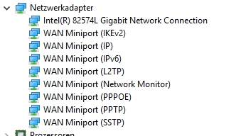

Eine VMXNET3 kann ich leider nicht finden.
Du hast doch der VM eine Netzwerkkarte hinzugefügt. Das sollte eine VMXNET3 vom Typ her sein.

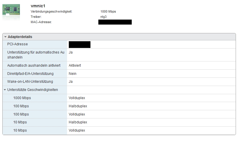

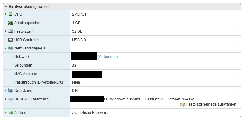

Hier die Screenshots.
Sorry, ist ein Firmengerät, daher etwas geschwätzt.
Ja, habe ich; nennt sich "Netzwerkadapter 1"
Der Screenshot kommt gleich.

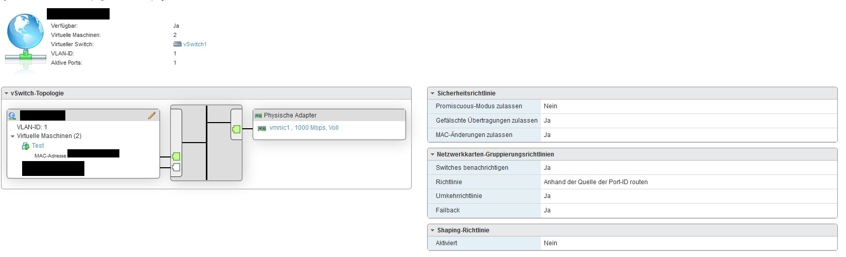

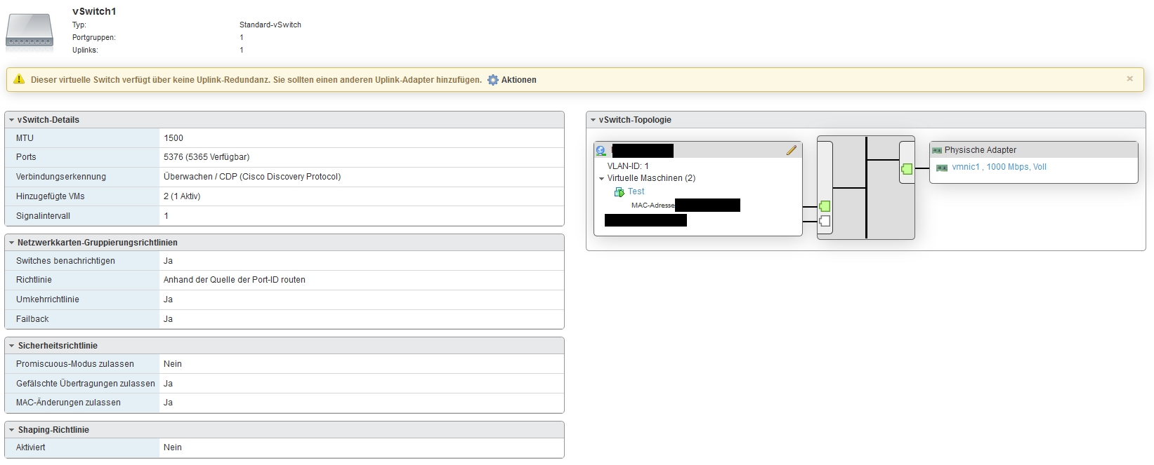

Wieso hat die VM VLAN1?
Soll das so sein?
Ohne VLANs sollte es gehen:
808477
Wenn die VMs in anderem VLAN als der Host unterwegs sind muss das auch hinter dem Host, Switch/Router, konfiguriert sein.
Reaktionen: snaxilian, tony_mont4n4 und evilhunter
Natürlich bekommt die VM keine IP, wenn die VM in einem anderen VLAN ist. Fritzboxen können kein VLAN (naja.. pseudomäßig per Gastzugangsnetz). Du brauchst also einen Router, der VLANs unterstützt und der Router muss für die genutzten VLANs auch DHCP-Server sein oder dein DHCP-Server muss entsprechend konfiguriert werden.
