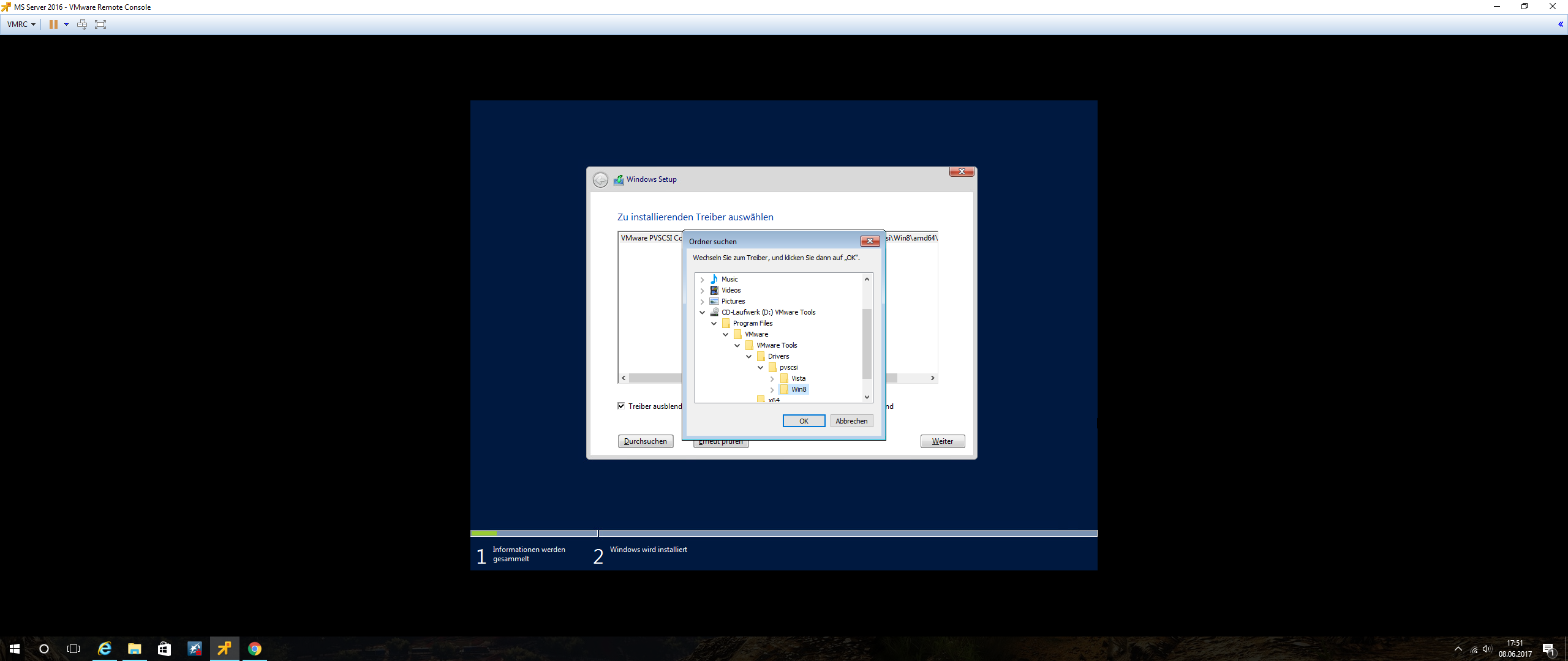

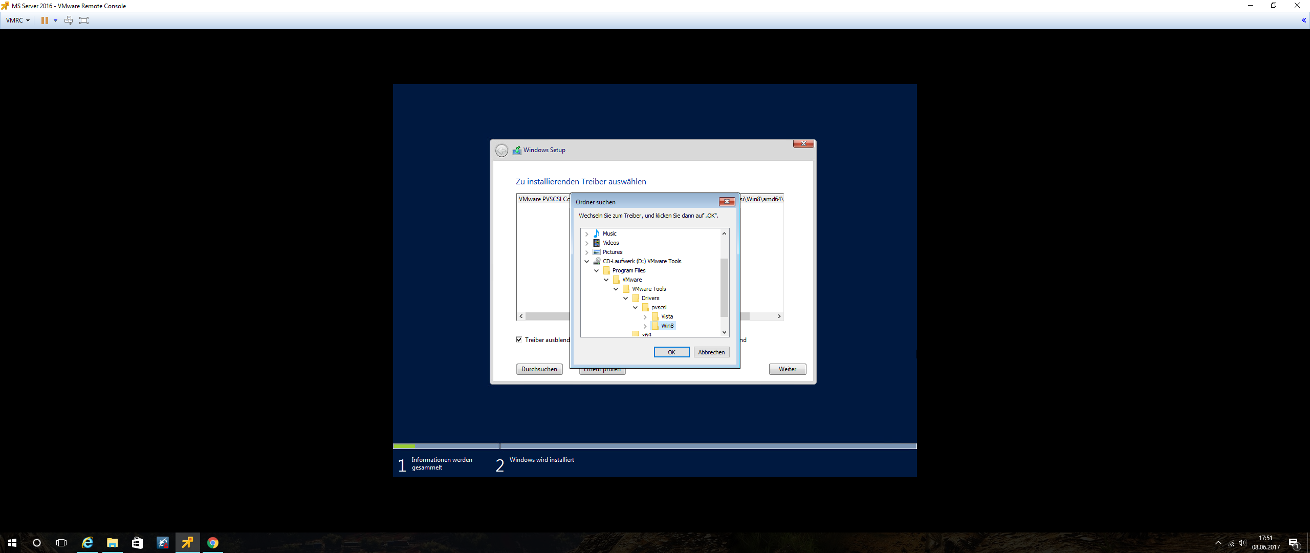

Den Windows Server krieg ich nicht installiert. Das Problem ist das ich keinen Treiber für den virtuellen SCSI Controller habe.
Ja VM-Ware Tools wurde als Iso installiert und der TReiber der CD ausgeählt. wird jedoch nicht erkannt/eingebunden.

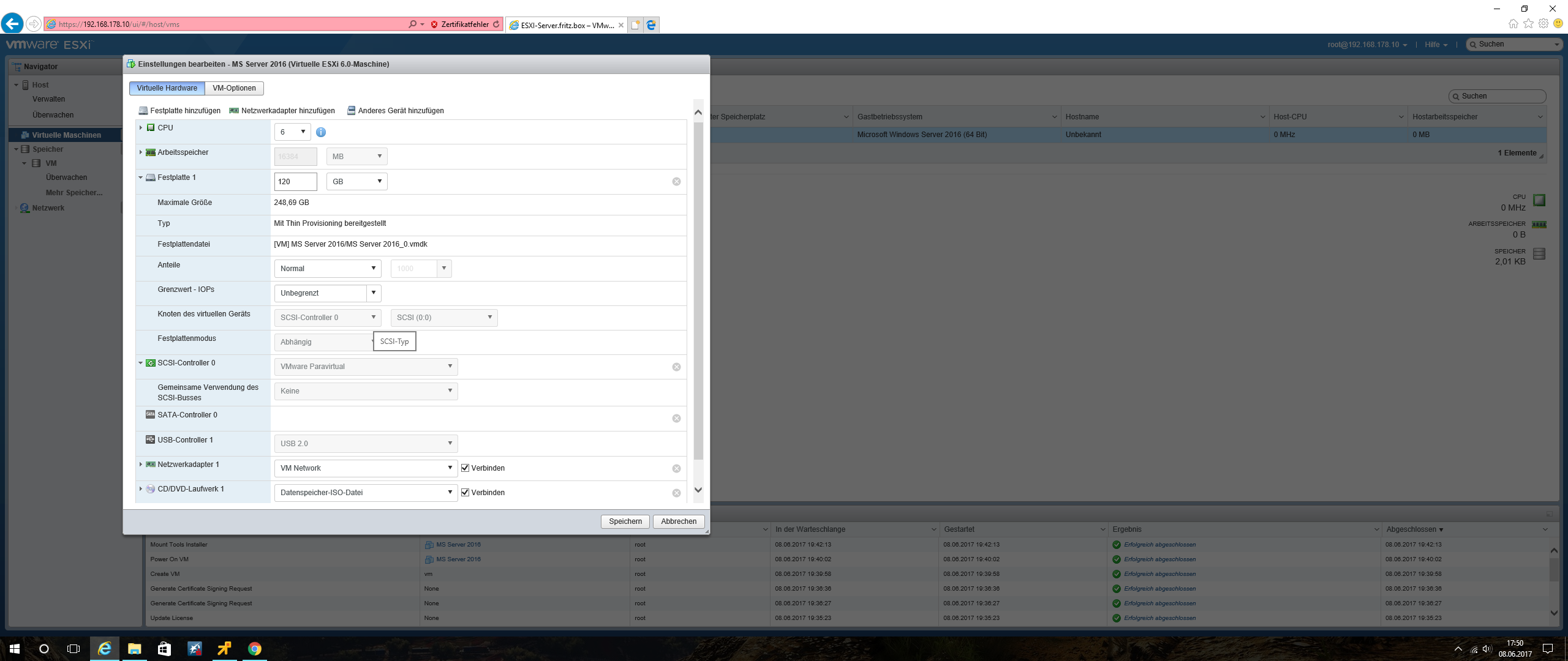

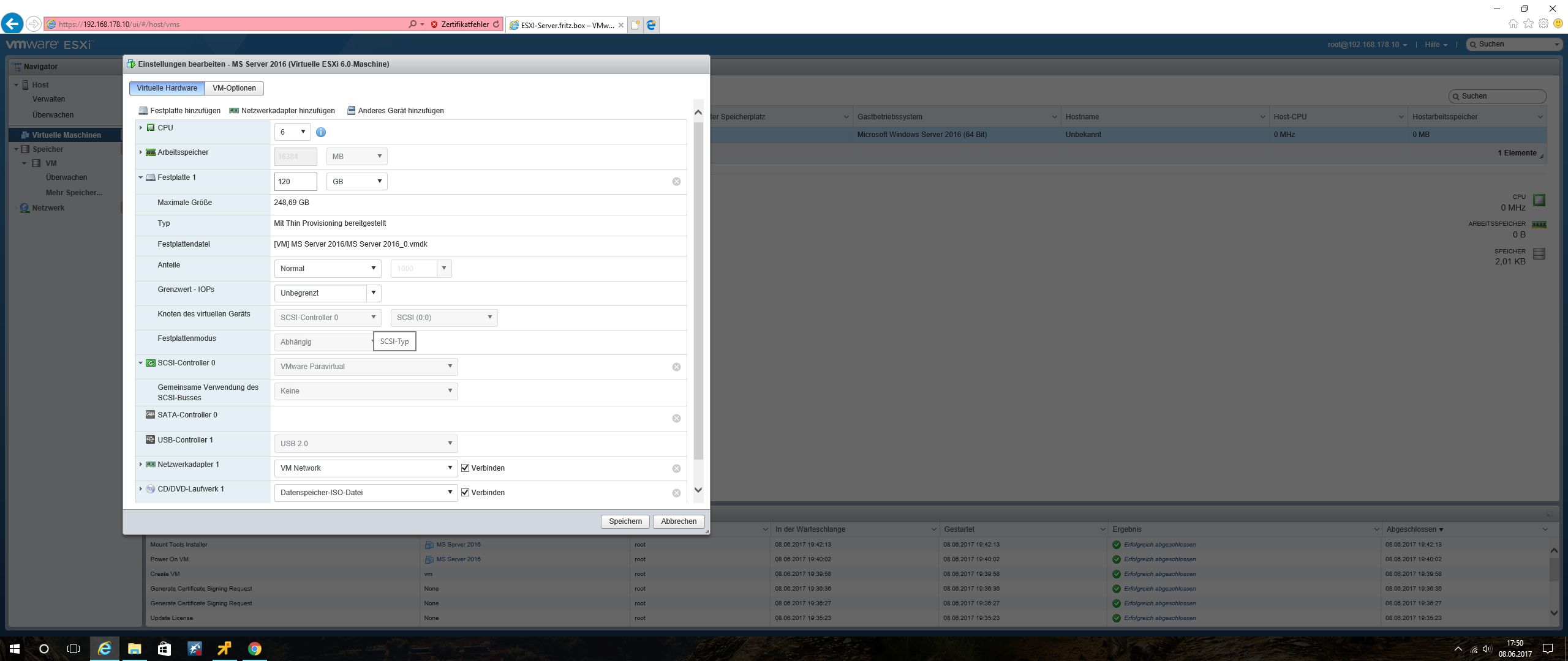

Nimm einfach für das System den normalen SCSI Controller statt dem Paravirtuellen dann klappts out of the Box ohne Treiber nach zu laden. Für Datenplatten kannst du dann den anderen nehmen, die Vorteile halten sich in der Umgebung aber in Grenzen.
Du hast "Win8" ausgewählt, Windows Server 2008 basiert aber auf der Vista Codebasis.
Habe zur auswahl LSI Logic SAS und LSI Logic Parallel. Welcher wäre der bessere?
EDIT: Auch mit den LSI Controller will er einen Treiber 😢
Das ist gerade die Installation des Windows Server 2016 Eval gewesen. Habe Server 2008 R2
Wenn du das Betriebssystem der VM auswählst wird automatisch ein Controller empfohlen und voreingestellt. Für diesen brauchst du keinen extra Treiber.
Eingestellt war der LSI Logic SAS. aus irgendeinem Grund will er immer einen Treiber.
Eingestellt ist Windows Server 2016 als Berriebssystem.

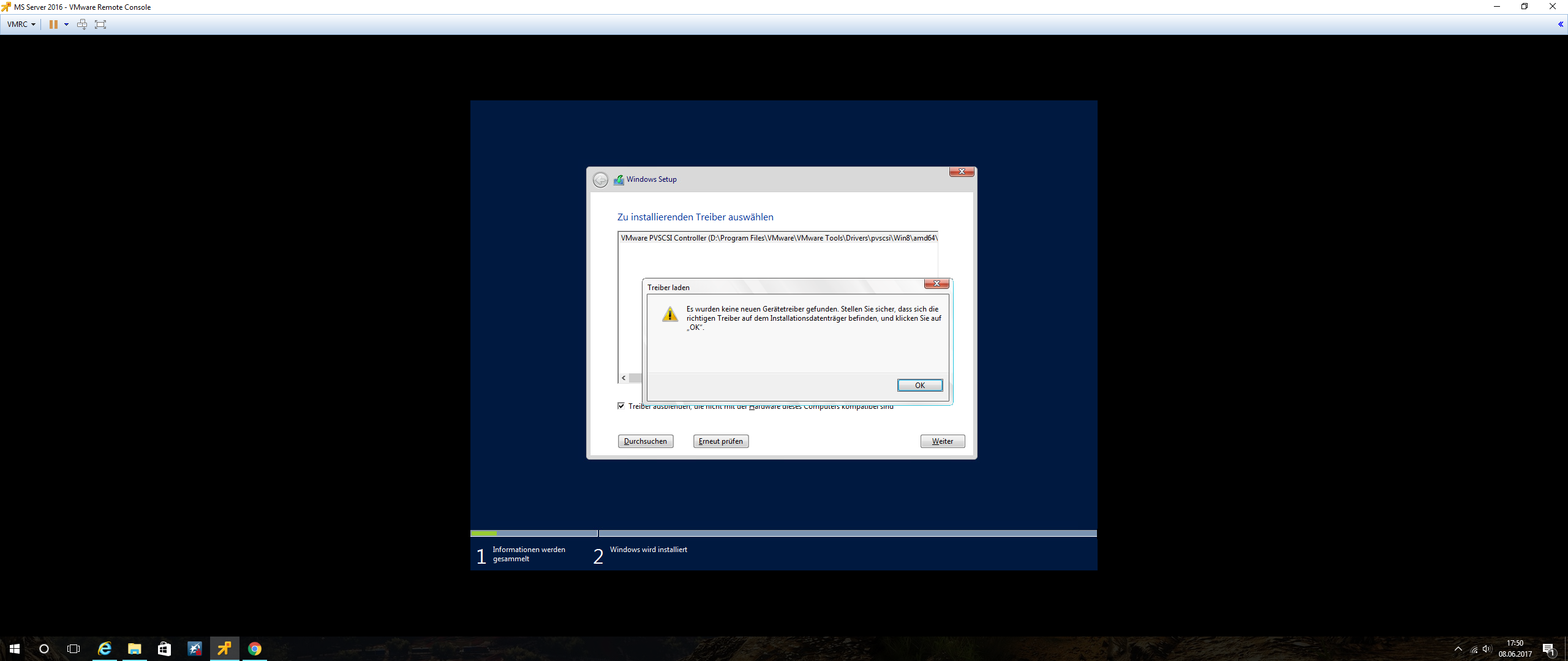

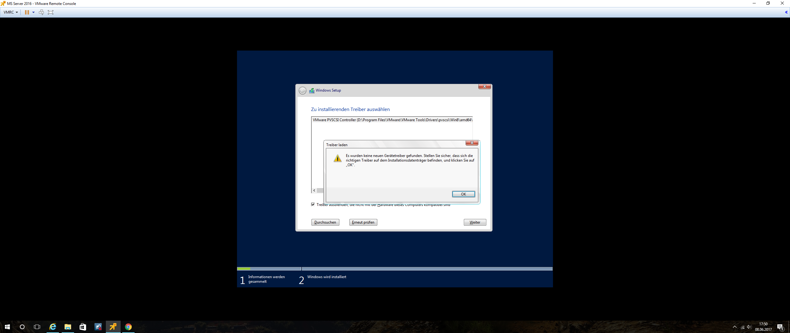

Sobald das Windows-Setup startet will er einen Controller Treiber von mir. Ist doch zum Mäuse melken.
Alles was Vmware zur Treiberinstallation schreibt wurde gemacht. Hab sogar aus dem Netz für esxi noch ein Virtual Floppy Image gezogen. Leider auch kein erfolg.
