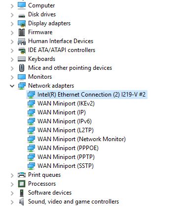

Hallo!
Ich hab seit dem letzten grossen Update das Problem dass meine Ethernet Verbindung jetzt Ethernet Connection #2 heisst, das verursacht dass ich einige Spieleserver nicht mehr hosten kann da sich meine IP von x.x.1 auf x.xx2 verändert hat, versuche die IP bei den Ipv4 einstellungen zu korrigieren bringen nichts, hab auch einige netsh befehle durch die cmd gejagt, ebenfalls ohne erfolg.
Deinstallieren lässt sich der gute Treiber auch nicht da er nach jeder deinstallation sofort wieder da ist, mit eben #2 am schluss.
Ich weis auch wies dazu kam, eben weil vermutlich nach dem Update Windoof geglaubt hat dass das eine neue Verbindung sei und deswegen irgendwas neu angelegt hat.
MEINE FRAGE ist jetzt, wie kann ich das wieder "resetten" ohne neu aufsetzen zu müssen?

hast du Windows 10 drauf? Dann bitte mal ausgeblendete Geräte im Geräte Manager anzeigen und alle Ethernet Karten entfernen, danach neu starten oder neu nach Hardware suchen
bei Windows 7 lassen sich leider die nicht mehr vorhandenen Ethernet Karten nicht aus dem Geräte Manager entfernen, da muss man was in der Registry machen

ja habe windows 10 und hab auch grad versucht was du mir geraten hast, nur leider ohne erfolgt.
es geht um die IP von meinem Netzwerkadapter, da kann ich beim Router nix umstellen
sieht jedesmal aufs neue genauso aus

ja das habe ich gemacht keine sorge ;)
ich schau grad ob ich diese reservierung vom router aktivieren kann, weil das mit dem abgelaufenen Lease habe ich nicht bedacht, mal schaun obs dann wieder geht
