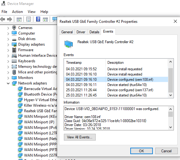

Dann deinstalliere im Gerätemanager den Adapter mal, starte den Rechner neu, evtl finden sich dann ja die richtigen Treiber. Welche Geräte haben denn sonst noch keine/fehlerhafte Treiber im GM? Mach mal ein Bild vom GM, wie gehst Du denn nun ins Netz, mit altem Rechner?
