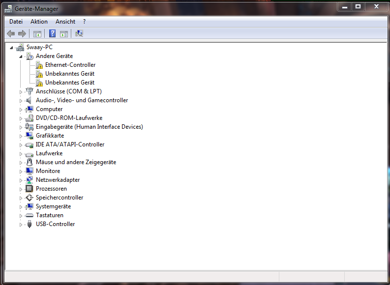

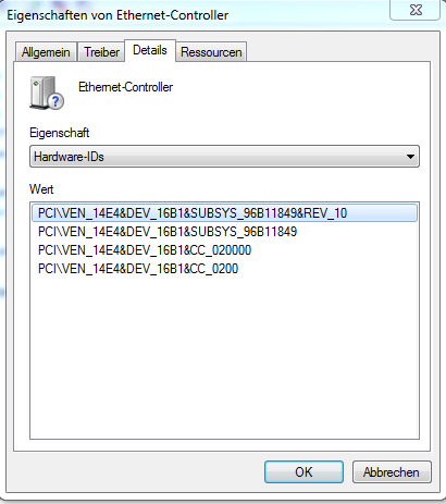

Der Ethernet Controller wird nicht erkannt und außerdem zeigt es mir zwei verschiedene Geräte an die Unbekannt sind.

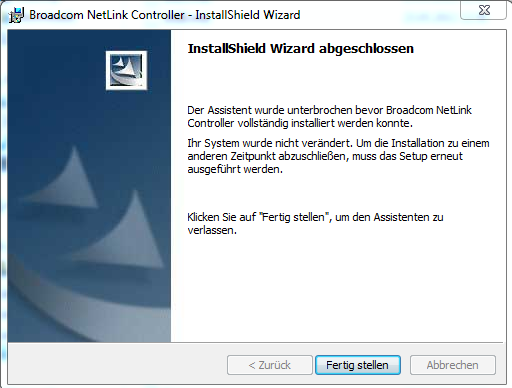

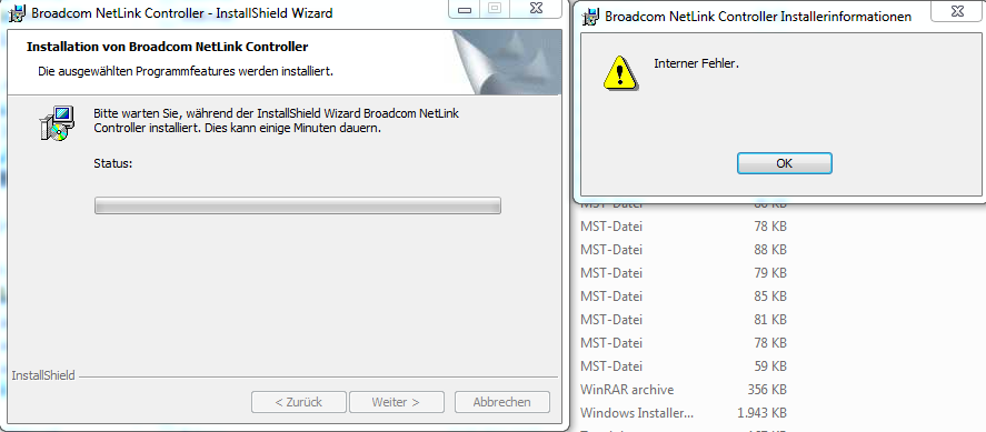

Sobald ich versuche die Treiber zu installieren kommt folgendes Problem:

@ Sterntaste woher weiß ich welchen Treiber ich hier benötige, sprich woher weiß ich was für eine Nummer das ist?

Hatte ich vergessen zu erwähnen, da kommt genau der gleiche FEhler deshalb dachte ich, ich schau mal online nach. Evlt gibt es neue Treiber.
Wenn kein Treiber funktioniert (auch nicht die von Broadcomm direkt), und das Windows noch recht frisch ist, würde ich eine Windows-Neuinstallation. Wenn bei einem frischen Windows die Treiberinstallation nicht funktioniert, ist möglichweise der Ethernet-Chip auf dem Mobo defekt (dann Mobo tauschen).

Du benötigst diesen Treiber: Broadcom BCM57781
Aber zuvor: bisherige Netzwerktreiber deinstallieren.
Eine nicht erkanntes Gerät ist sicherlich der Gameport, der wird ab Win 7 nicht mehr unterstützt.
Ach so, du verwendest die alte Windows Installation vom alten Motherboard (kann gut gehen, muss aber nicht).
In deinem jetzigen Gerätemanager wird unter der Rubrik 'Netzwerkadapter' anscheinend irgend was gefunden. Nur was?
Am besten alles was mit Netzwerkadapter und Ethernet-Controller zu tun hat raus werfen und neu erkennen lassen (Neustart) und gegebenenfalls dann die/den Treiber installieren.
