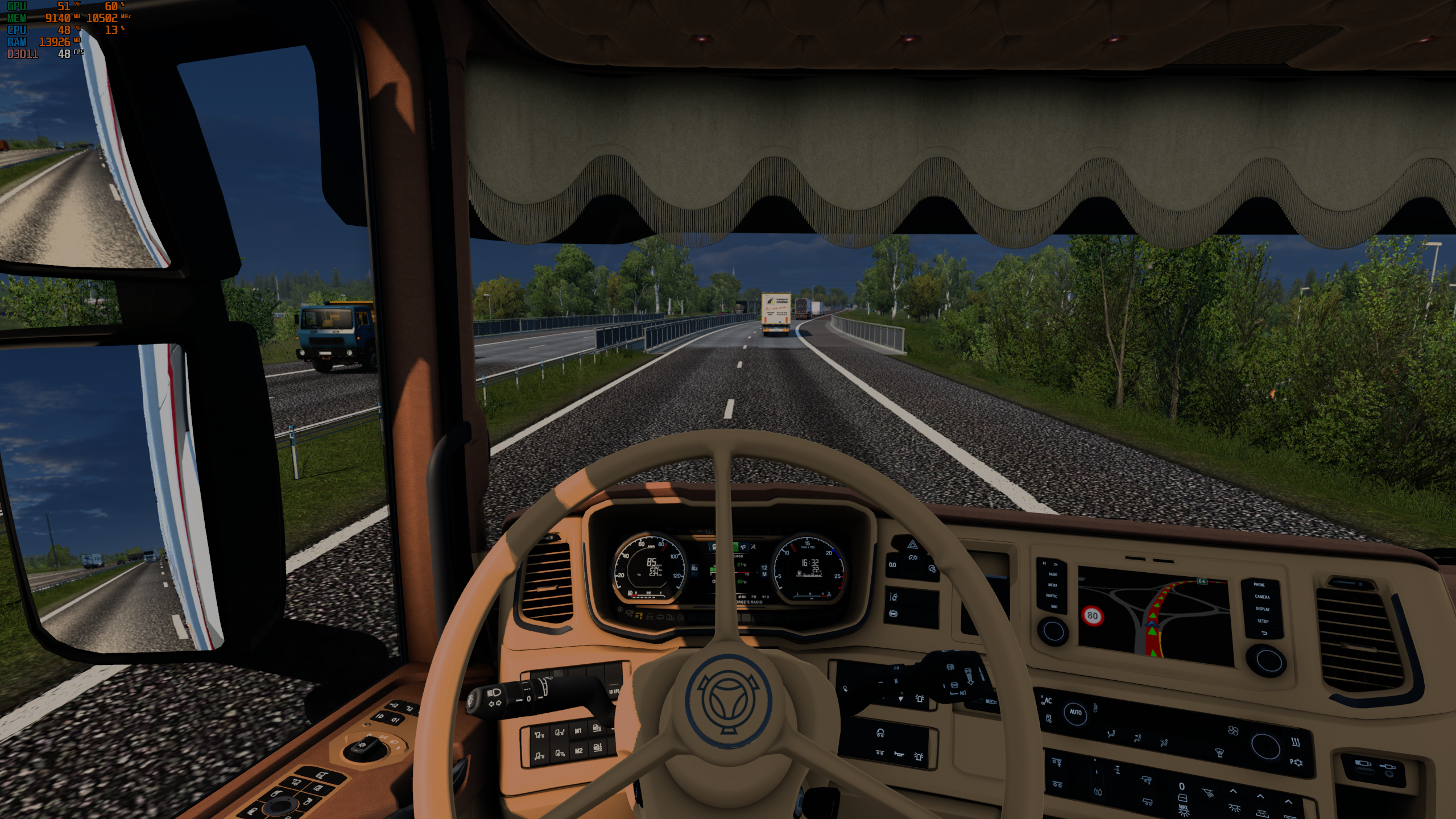

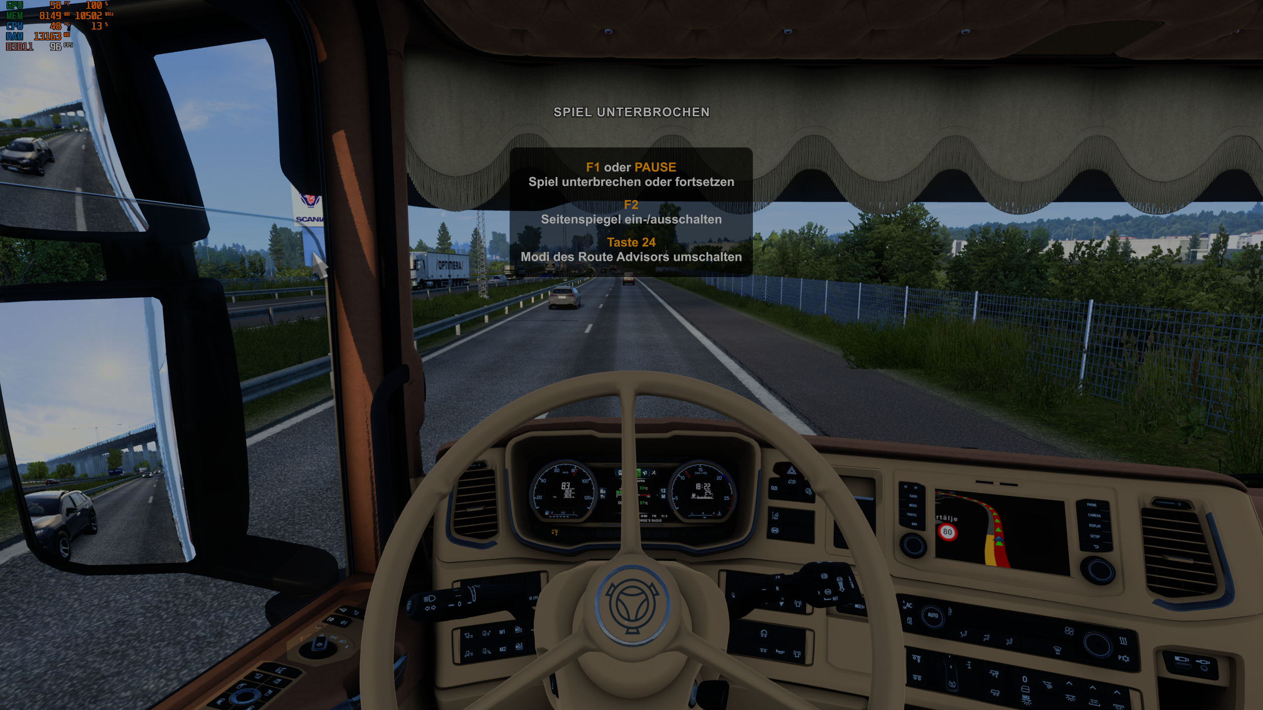

Meine GPU Auslastung ist völlig unnormal in ETS2. Im Menü hab ich zwar eine Auslastung von 95-100%, aber sobald ich anfange zu fahren ändert sich diese zügig. Komischer- und Unerklärlicherweise geht diese runter auf 60-80% und ich habe 50-70 FPS manchmal sogar 40 FPS. Es ist aber nicht schon immer so gewesen. Erst seit den letzten 1-2 Wochen ist das der Fall. Davor war alles okay. Ich hatte konstante Auslastung von 100% und durchschnittlich 100-120 FPS und jetzt ist das nicht mehr so. Bottleneck und zu hohe Temperatur kann ich ausschließen. Temperatur liegt bei ~50-65°C und Bottleneck kann es nicht sein, da es nur in ETS2 so ist und meine CPU Auslastung bei ~15% ist. Ich spiele auf 2560x1440p und mit einem custom NPI Profil (https://roextended.ro/forum/viewtopic.php?f=19&t=1000). Außerdem geht manchmal, ohne das ich etwas mache, Vsync an und meine FPS werden im Menü auf die Native Bildwiederholrate begrenzt, aber im Spiel selbst auf 83 FPS. Komischerweise geht die Auslastung auf 100% und damit auch meine FPS hoch, wenn ich F1 drücke also das Spiel pausiere. Ich kann mir das nicht erklären, weil es wie gesagt nicht immer so war.
Unten sind Bilder
