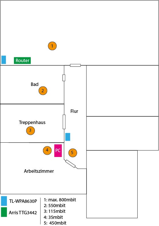

Ich habe seit kurzem von Vodafone den Kabelvertrag mit 1000/50. Das läuft soweit auch super. Am Router selbst kommt auch das bezahlte bzw. mehr an. Vorher war es eine 200/12 Leitung.
Mein PC steht ein wenig weg vom Router weshalb bei der alten Leitung (200/12) ein DLan System von TP Link ( TL-WPA8630P ) zum Einsatz kam. Hier hatte ich solide Werte die fast die 200 geknackt haben.
Jetzt bei der neuen Leitung kommt aber halt nicht mehr durch, also etwas Ernüchternd ;)
Ich habe mal ein Bild vom Grundriss angehangen, mit diversen Messwerten, jeweils ohne das DLan System gemessen. Upload passt immer mit maximal 55mbit.
Was wäre eure Empfehlung, was ich am besten machen kann, um am PC schon so mindestens 400mbit zu erreichen? Klar, ein Lan Kabel ziehen, aber das geht aus praktikablen Gründen einfach nicht so gut.
Infos zum Haus: Eigentum, über 100 Jahre alt. Leitungen stammen so aus den 80er. Im Flur ist keine weitere Steckdose als die bei dem DLan "Satelliten".

Die Positionen 1-5 sind dLan Werte? Was ist mit WLAN?

@Nero2019 nein die gemessenen Werte sind alle direktes WLan vom Router, also im Flur, quasi neben dem PC sind 450mbit kein Problem. Da sind es dann nur die mehr Wände (Bad und Flur) die es so abschirmen.

Ist der Grundriss im OG unterm Dach? Falls ja, Loch in den Dachboden, Kabel da entlang legen und im Büro wieder runter. Auf die Art und Weise könntest du sogar alle Zimmer mit LAN versorgen, wenn du einen Switch auf den Dachboden stellst.
Die Idee hatte ich tatsächlich auch, dann muss nur ein neuer Bohrer her, das sind locker 50cm :D
