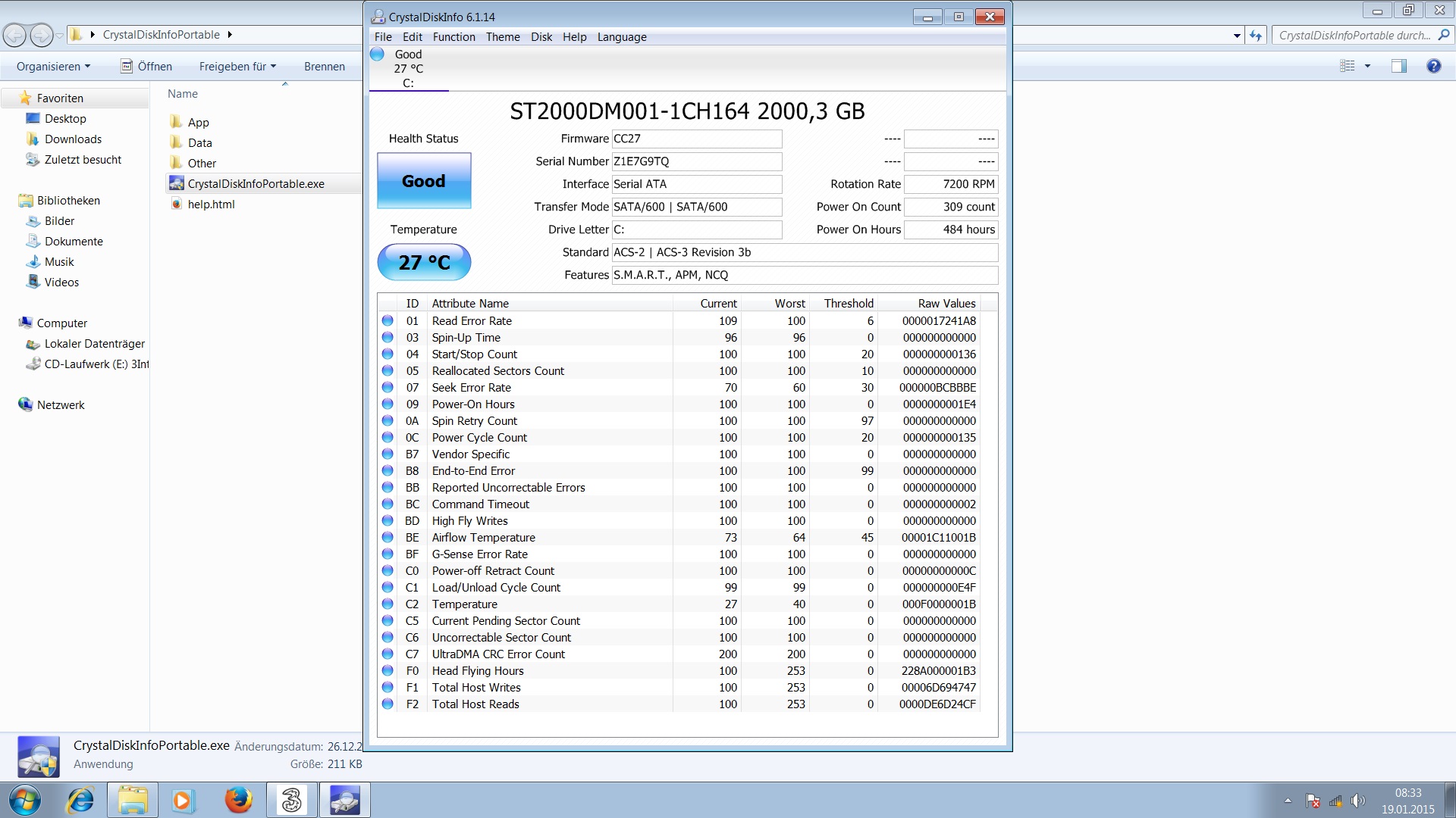

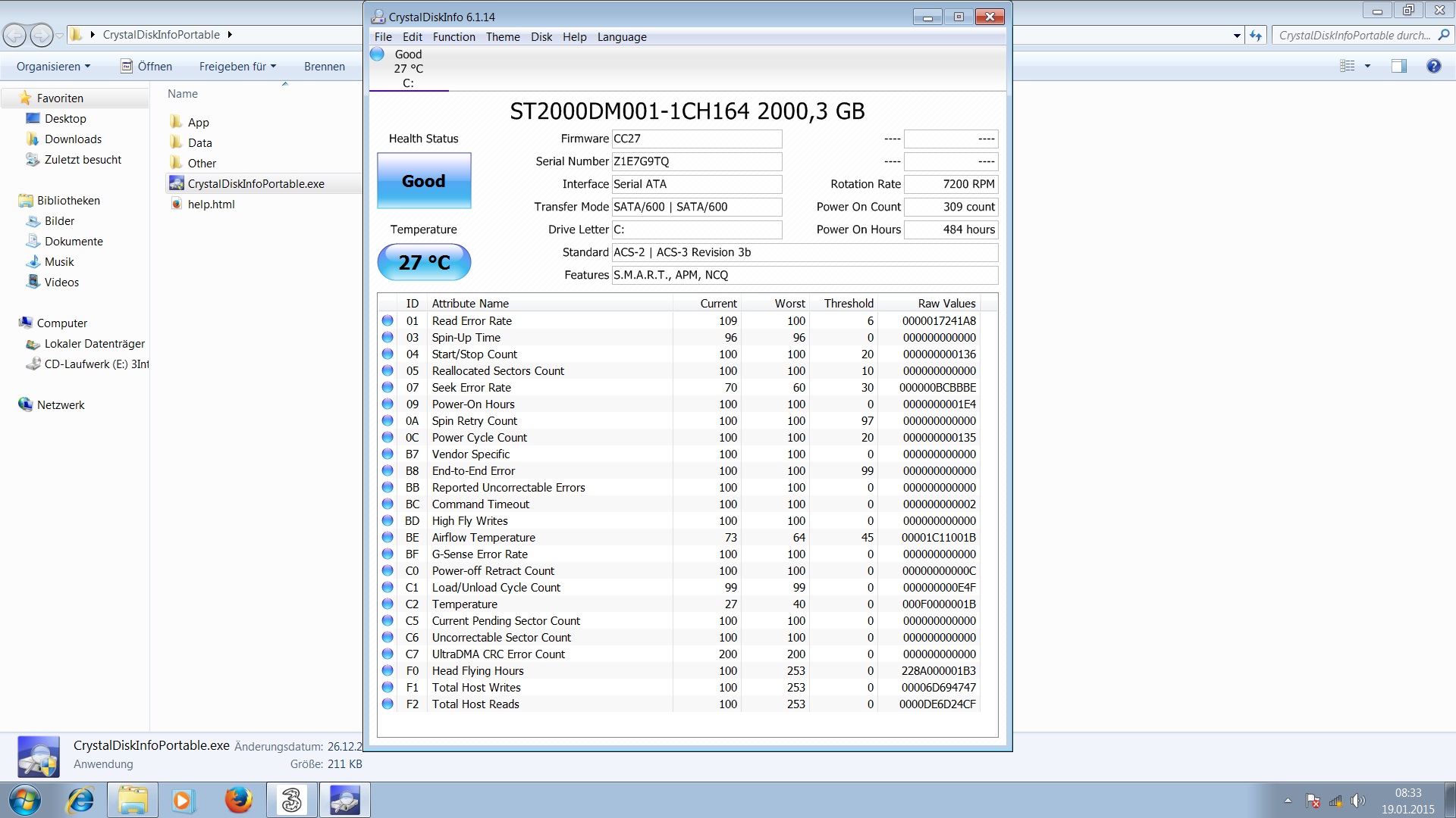

geht auch CrystalDiskInfo Portable? das hab ich nämlich mal geladen
und nachdem ichs gestartet habe was dann machen?
den Event ID 11 Fehler habe fast jedesmal wenn ich einen USB Stick oder USB Platte anstecke
Crystal Disk Info sagt mir der Health Status der Festplatte ist Good
woran kann es noch liegen?
Hab hier mal ein Bild von CrystalDiskInfo gemacht vielleicht könnt ihr damit mehr anfangen als ich

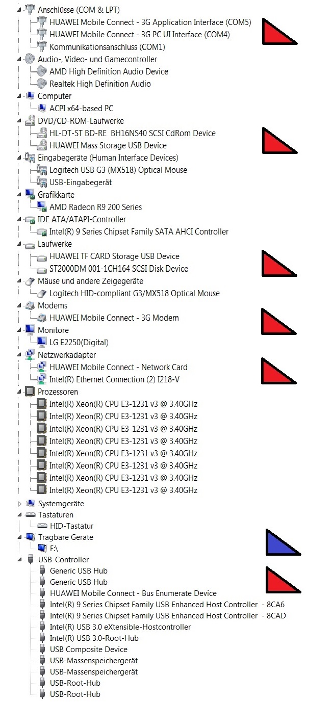

nein hab ich nicht aber ich hab mal ein bild vom gerätemanager gemacht da ist mein internetstick von drei siebenmal gelistet und noch irgendein tragbares gerät wahrscheinlich ein von mir angesteckter USB Stick, vielleicht kann ich ihn deswegen so oft nicht auswerfen fast jedesmal wenn ich aus dem internet aussteigen will und den drei-stick entfernen (Hardware sicher entfernen) will kommt eine Meldung ein Prozess greift noch auf die Hardware zu oder so in der Art und dann muss ich immer zuerst den 3InternetManger.exe im Taskmanager beenden bevor ich ihn abziehen kann und das obwohl ich vorher über die eingebaute Beenden Funktion von dem Programm geklickt habe.
über die rechte Maustaste dann 3InternetManager Beenden
