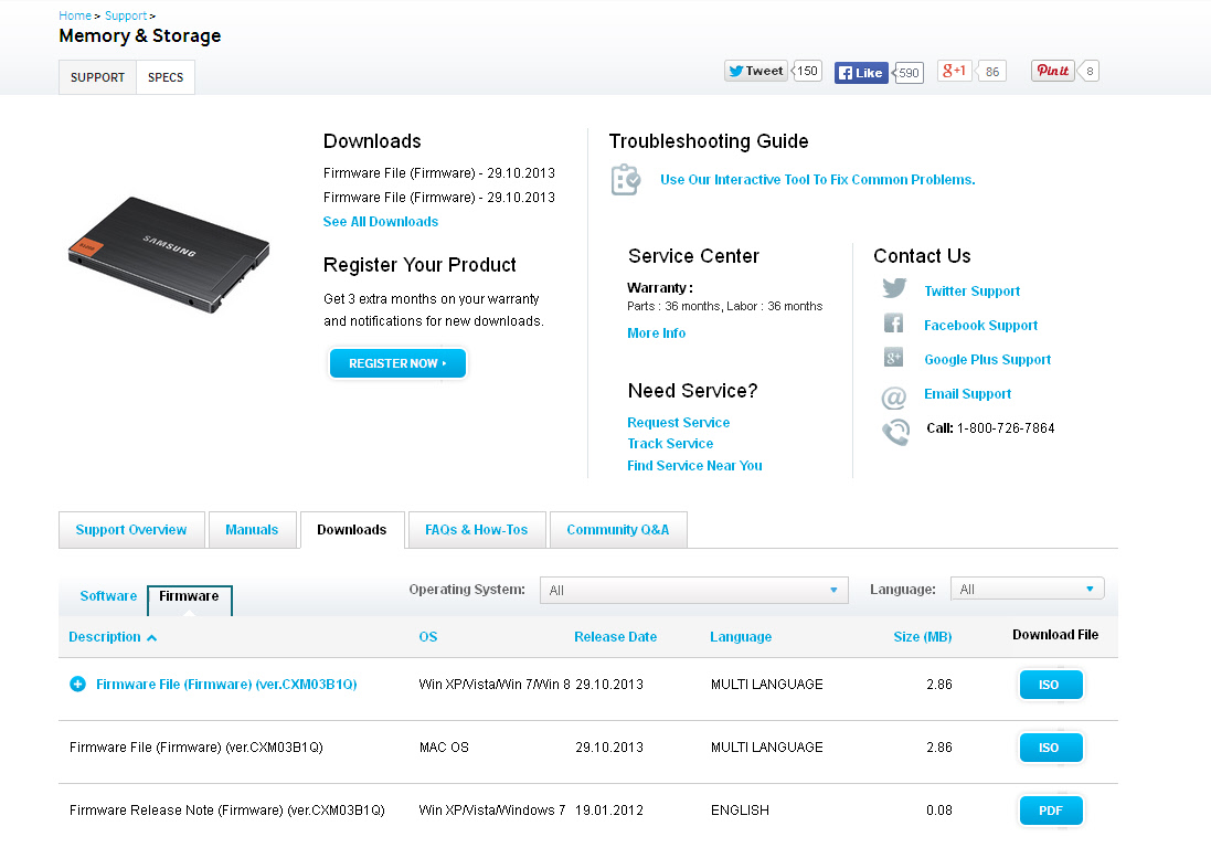

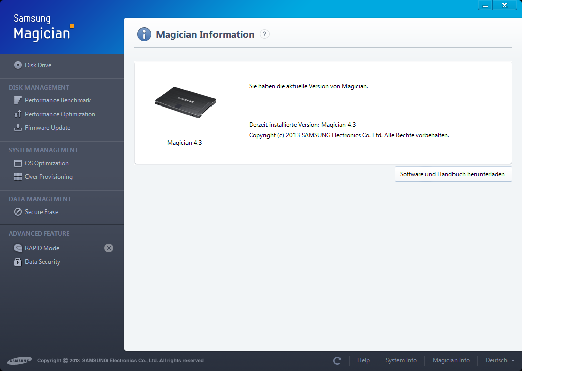

Samsung Magician sagt auch alles Okay mit der SSD. Keine Firmware Updates für die SSD vorhanden und Windows 7 ist richtig für eine SSD konfiguriert.
