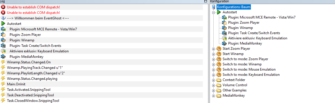

So sieht das bei mir nach den Neustart aus:
Passt das von den Plugins her?
Hast du auch den Dienst installiert beim Hinzufügen Dialog?
Habe gerade in der Harmony App meinen Computer eingefügt und bei meinen Mainboard Bluetooth aktiviert.
Anschließend Pairing durchgeführt und jetzt läuft die Bedienung vom MediaMonkey auch sogar ohne EventGhost :)
