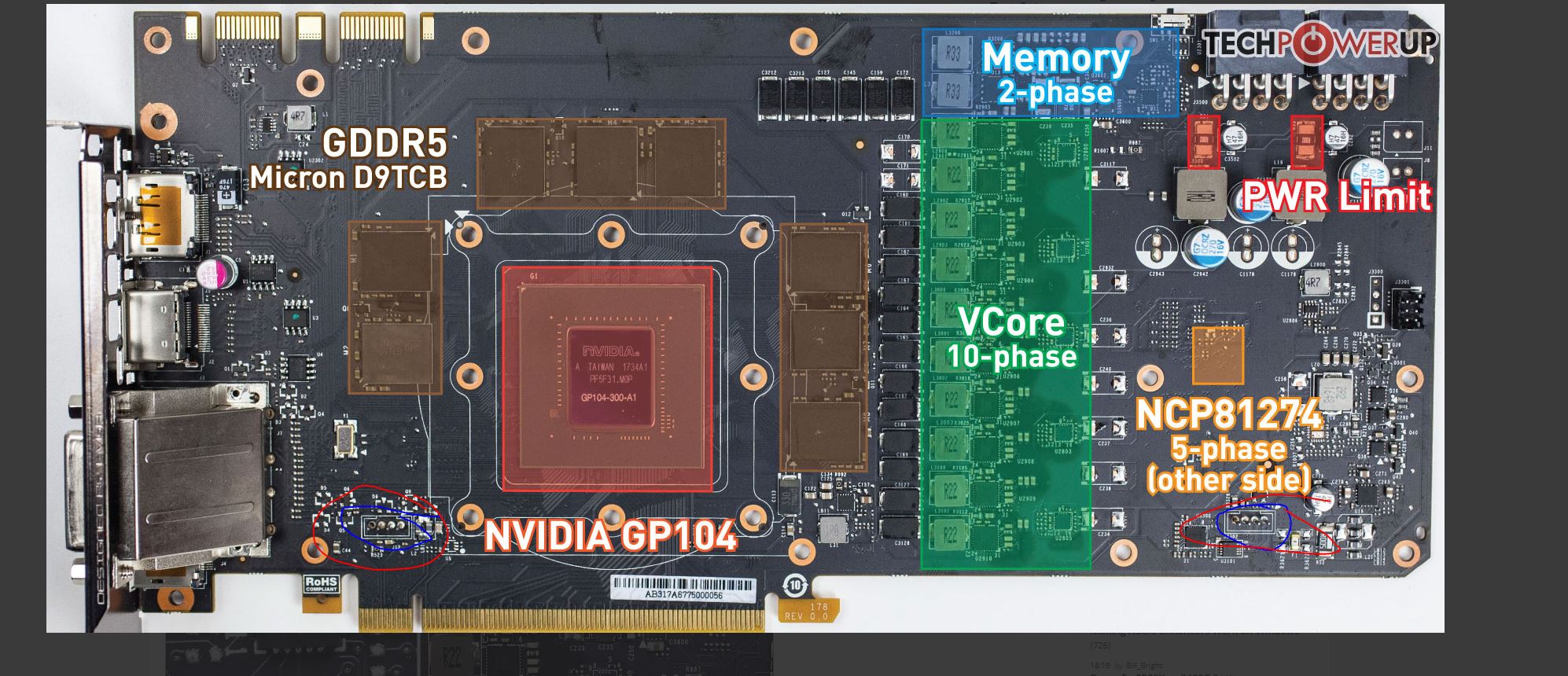

Ich plane den Kühler mitsamt seiner Lüfter meiner geliebten 1070 FTW2 durch einen Arctic Accelero Xtreme III zu ersetzen/wechseln. Nun habe ich das alles schon mit einem Freund besprochen, welcher mir dann hilfreich zur Seite stehen wird und eben dieser ist aber etwas besorgt bzg. des RPM-Signals. Es geht ihm (Ich hoffe ich gebe das jetzt richtig wieder) darum, dass wir von einem der beiden Lüfterkabel das RPM-Signal abgreifen wollen/müssen. Soweit so gut, nur: Wenn das andere Kabel kein Signal mehr weiterleitet und folglich an Precision X Null RPM meldet, dann soll diese wohl rummeckern, wenn ich ihn richtig verstanden habe.
Seht ihr da Probleme? Hat eben diesen Umbau gar schon einer von euch gemacht? Habt ihr noch andere Tipps? Immer her damit! :)

Okay, ich erklärs gerne nochmal: Die FTW 2 hat im Gegensatz zu anderen Grafikkarten 2 unabhängig voneinander regelbare Lüfter. iCX-Marketingblablah-Gedöhns. ^^
Dadurch das wir ja nur ein Lüfterkabel nutzen (können?), wird eben das andere für den anderen Lüfter zuständige Kabel nicht genutzt. Und nun kommts: Er befürchtet, dass das EVGA Programm dies spitz kriegt und sich dann quer stellt, da das ungenutzte Kabel ja ein 0 RPM Signal an das Programm gibt.
okayy.......
und jetzt mal ne ganz blöde frage: Wenn ihr eh schon bastelt, das auf dem Bild sind doch sicher die Lüfteranschlüsse. Warum nicht je einen da ran?
gut okay vergiss das, hab grad gesehen sind 3 lüfter
und wahrscheinlich quer verlötet. da müsst ihr richtig ran
