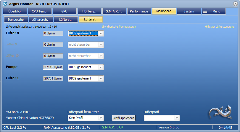

Bei ArgusMonitor habe ich folgende Angaben.
Was muss ich hier genau machen?
Agent008 schrieb:
Die Lüfter sind direkt mit der WaKü verbunden.
Ok, und weiter? Also welche/wie viele Anschlüsse belegt die Wakü am Mainboard?
Im Dropdown-Menü müsstest du den manuellen Modus auswählen können. Aber die Drehzahlen bei Pumpe und Lüfter 1 sind unrealistisch, deshalb bitte meine obige Frage beantworten.
