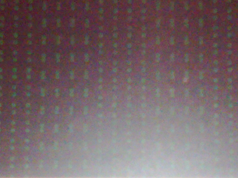

Habe heute ne neue Karte mal innen Rechner gehauen und was iss...
KEIN BILD... Habe extra noch den beiliegenden DVI->VGA adpter genutzt aber das brachte auch NICHTS... extra Stromversorgung habe ich vom Netzteil her auch angeklemmt.
(Dieser Stromadapter der dabei liegt, werden da eigentlich beide kabel angeklemmt oder nur eines? Ich denke mal beide oder?)
Auf meinem ASROCK 4Core Dual VSTA jedenfalls kein Bild....
Habs dann noch auf dem MSI? Board meines Nachbarn probiert dort sah man dann die angehängte darstellung beim Bios Startscreen (aber nur dort)
Ist das normal? Also Text vom Bios Startscreen (also wo der Ram raufzählt etc.) und dann so grüne striche und punkte wien hintergrundmuster...aber nur dort.

Davon abgesehen.. WAS KANN DAS DENN SEIN MIT DEN GRÜNEN PUNKTEN?

Aber könnt ihr sonst schon was zu dem Board sagen? Evtl. mag es ja auch die Karrte nicht so und hat deswegen diese grünen Doppelpunkte.
Mir fiel noch ein das man sie auch beim Windows wird gestartet fenster sah. Danacch haben wir aber wieder abgeschaltet.

Was das mit den grünen punkten nicht wirklich erklärt... bei mir läufts also garnicht.. hab ja nichtmal nen richtigen PCIe steckplatz (max x4 PCIe) und bei dem MSI issn 1.0a wie es aussieht evtl. deswegen die grünen punkte weil nicht komplett unterstützt... in deinem link steht soviel wie

So also das problem mit den grünen doppelpunkten iss verschwunden.... ich tippe auf inkompatibilitätsprobleme bei dem alten chipsatz... jedenfalls läuft die karte einwandfrei.
Hab sie heut umgeflasht, mitm Bios ausm netz, dann ging sie in meinem ASRock, aber chipsatz war falsch eingetragen daher kein Treiberupdate möglich und original bios ging auch nur mit override befehl wieder rauf.
