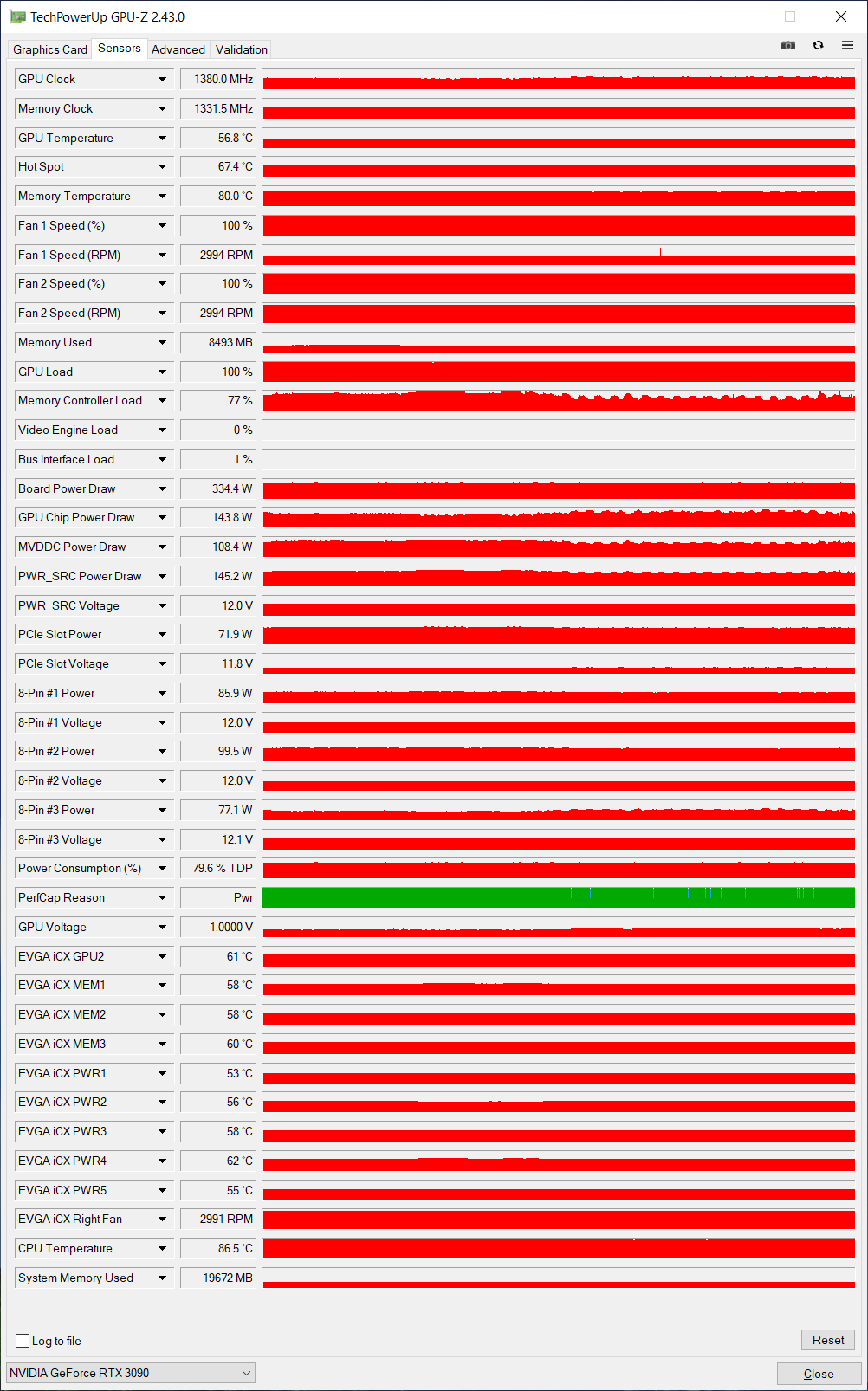

weiß jemand wo bei der EVGA RTX 3090 FTW3 ULTRA der Memory Temperature Sensor sitzt?
Ich meine nicht die in dem VRAM sondern da muss noch einer irgendwo sein.
Unter Last sieht das ganze bei mir so aus
Ich hab die Wärmeleitpads unter den VRAM schon gegen 1,5 mm ALU ausgetauscht die Temp ging dann runter von ca 100-105 °C auf ca 80-82 °C
Würde halt noch ein bischen mehr Optimiren.
grüsse
Brauchste nicht. Die Chips (GDDR6) fangen erst ab 110°C an zu throttlen, liegen also im Arbeitsfenster. Mit 80°C biste also vollkommen im perfekten Bereich.
Vermutlich kannst du halt eben nur das Medium zu Wärmeübertragung austauschen. Aber eigentlich brauchste da keinen Aufwand reinstecken.
Und du hast ja auf der Karte extra Sensoren. Die sitzen aber nur an bzw. neben den eigentlichen Chips. Siehst du ja unten in deiner Übersicht. Der obere Sensor wird wohl direkt aus nem Chip gelesen werden => Darum deutlich heißer.

Aber da passt doch was vorne und hinten nicht. 1380Mhz Boost Takt? 3000RPM der Lüfter?
Mach das mal unter echten Bedingungen mit 1800 Mhz Boost Takt und 2000 RPM.
schau mal den RAM an. Das was da gerade läuft ist extrem VRAM lastig.
die Erhöhung des GPU Takt auf 1800 oder 2000 MHz bringt fast gar keine Vorteile. Nur ca 5-6% stiegerung.
aha.. also eher mining ist hier die vram last..
temps sind okey.
aber die lüftergeschwindigkeit würde mich krass stören.
sowas ähnliches wie mining
