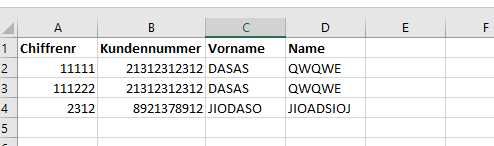

ich habe folgendes Problem.
Leider gibt unser System nicht soviel her, das man dass schon so vorselektieren kann.
Ein weiteres ist Problem, das Kunden auch zweimal aufgeführt werden können da mehrer "Chiffre" Nummer möglich sind. D.h. ich habe hier Duplikate.
Darüber hinaus möchte ich jetzt aber diese Arbeitsmappe mit einer anderen abgleichen.
z.B. mein System kann nur alle Kunden anzeigen die einen Führerschein haben=
Arbeitsmappe 1
ich kann aber im System nicht angegeben, zeig mir Kunden an die "keinen" Führerschein haben sondern nur eine Gesamtliste generieren, sprich KD mit/ohne Führerschein=
Arbeitsmappe 2
1. Ziel die Arbeitsmappe 1 muss mit Arbeitsmappe 2 abgeglichen werden und die Duplikate entfernt werden, sodass ich quasi über diesen Umweg nur noch Kunden angezeigt bekomme, die keinen Führerschein haben.
Wie kann ich hier am besten vorgehen?
Vielen Dank im voraus!

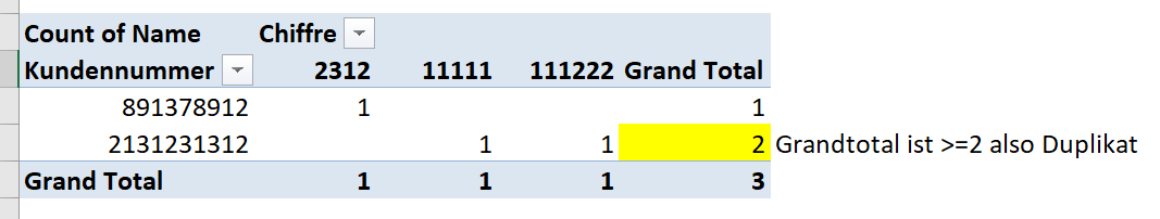

Ich würde das über eine Pivottabelle lösen. Dazu müssen die Daten der beiden Blätter in ein neues 3. Blatt kopiert werden. Vorher würde ich noch in den Blättern 1 & 2 eine Spalte "Datenherkunft" einfügen und mit den Werten "Blatt1" bzw "Blatt2" füllen.
Dann auf einem neuen Arbeitsblatt eine Pivottabelle auf Basis der Daten in Blatt 3 (also alle Daten) erstellen.
Hier die Kundennummer in den Reihenbereich ziehen. Als Summenfunktion "Anzahl" wählen. Wenn der Wert 2 o. grösser ist liegt ein Duplikat vor.
Wenn du die Exceldatei hier hoch lädst kann ich das machen. Sollte in 5 Minuten machbar sein.
So sieht die Pivottabelle mit deinen Beispieldaten aus:
Anmerkung: Die Pivotabelle kann auch nach "Grand Total" sortiert werden. Dann stehen alle Datensätze (Kundennummern) ohne Duplikat oben. Das entspräche dann der Bereinigung ohne Duplikate.

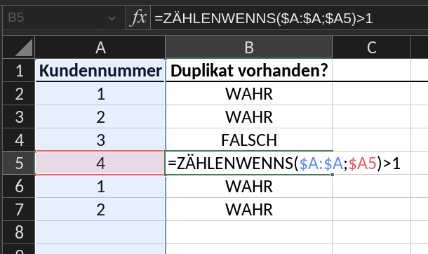

2. Duplikate findest du mit einer einfachen Formel:
Er zählt hier, wie oft der Inhalt von Zelle A5 in der Spalte A vorkommt. Ist das mehr als ein Mal, dann gibt er WAHR ansonsten FALSCH aus.

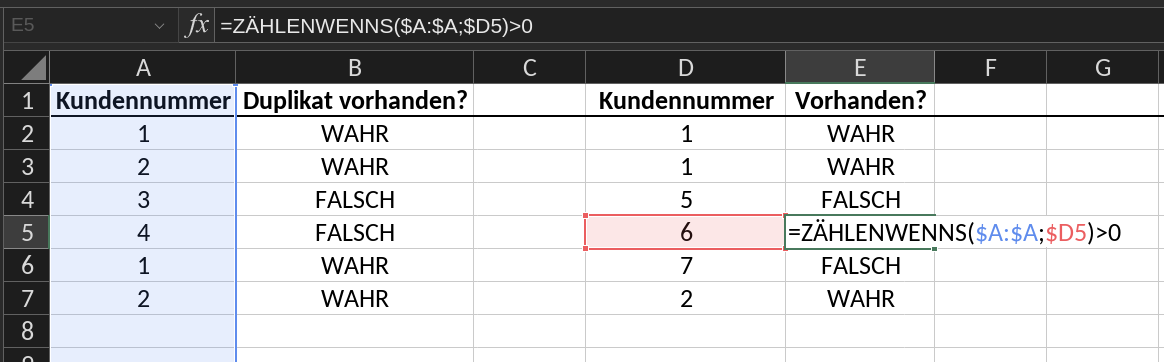

3. Ob ein Element (z. B. die Kundennummer) auch in einer anderen Tabelle vorkommt, gibt es viele Möglichkeiten. Ich bleibe jetzt einfach bei ZÄHLENWENNS. Es gilt das gleiche Prinzip wie oben.
4. Idealerweise kopierst du beide Listen in eine Arbeitsmappe, noch einfacher wird es, wenn sie im gleichen Arbeitsblatt nebeneinander stehen. Lass einfach ein paar Spalten dazwischen für Formeln frei.
