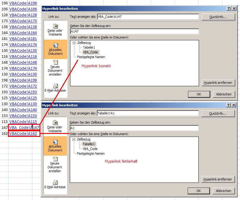

Also eigentlich sollte das schon klappen - an der Neuinstallation kann es nicht liegen; die hat ja keinen Einfluss auf den Code.
Die Hyperlinks an sich werden aber noch korrekt erstellt, nur beim Anklicken kommt dann der Fehler?
Bearbeite mal einen Link über Rechtsklick | Hyperlink bearbeiten, da solltest du sehen, ob er zum richtigen Ziel führt. Wenn der Link stimmt, muss hier a) der Zellbezug korrekt angegeben und b) darunter das Tabellenblatt markiert sein.
Wenn der Link zu einer nicht vorhandenen Adresse führt, wäre hier einfach deine Tabelle1 und die Zelle A1 ausgewählt.

Hallo Mr.Snoot,
danke für die Empfehlungen; der einzige Unterschied zu meinem Bild ist, dass im Hyperlinkbild der Text 'VBA_Code' nicht markiert wird. Habe inzwischen ein Testprogramm geschrieben; geht einwandfrei. Der wahrscheinliche Grund für den Fehler liegt wohl darin, dass das nicht funktionierende Programm ein ADD-IN ist.

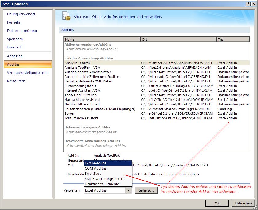

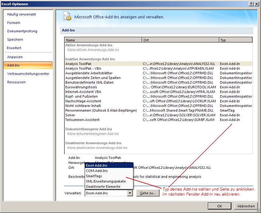

Was genau macht denn das Programm?
Du kannst das Add-In in den Excel-Optionen mal (neu) aktivieren. Aber wenn du mit dem Add-In dein Makro ausführst um die Links zu erzeugen (was ja noch klappt!?), dann ist es logischerweise im Moment auch korrekt aktiviert und das Problem mit den nicht funktionierenden Links liegt woanders.

Aja, sorry - hatte vergessen zu schreiben, dass das Excel 2007 ist. Bei älteren Versionen kann man die Add-Ins glaube ich im Menü Extras verwalten.

Problem gelöst. Meine Linkroutine befindet sich im Add-Inn; meine Tabelle aber im zu testenden Programm. Nach Einfügen dessen Adresse, bei gleicher Subadresse funktioniert der Hyperlink wie erwartet.
Vielen Dank für Deine Unterstützung!
