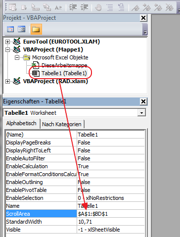

Du kannst angeben, welchen Bereich der Benutzer auswählen darf, aber ob das dein Problem behebt wage ich zu bezweifeln.
Öffne mit Alt + F11 den VBA-Editor, wähle links im Projektexplorer (Strg + R) dein Tabellenblatt und gib im Eigenschaftenfenster (F4) bei ScrollArea den gewünschten Bereich A1:BD1 an.

@Mr. Snoot: Danke für den Tipp, hat aber leider nicht funktioniert.
Aber dass hast du ja auch vermutet ;)
