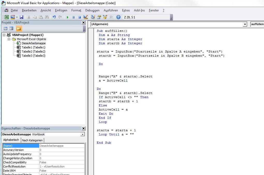

Sub auffüllen()
Dim a As String
Dim starta As Integer
Dim startb As Integer
starta = InputBox("Startzeile in Spalte A eingeben", "Start")
startb = InputBox("Startzeile in Spalte B eingeben", "Start")
Do
Range("A" & starta).Select
a = ActiveCell
Do
Range("B" & startb).Select
If ActiveCell <> "" Then
startb = startb + 1
Else
ActiveCell = a
Exit Do
End If
Loop
starta = starta + 1
Loop Until a = ""

Schreib mal ganz zum schluss noch rein: End Sub
Hatte ich vergessen in dem VB-Code.
So muss das aussehen.

Ich muss mich zunächst bei euch beiden entschuldigen, der Fehler oben kam von einem Code der mit euren beiden Makros nichts zu tun hatte. Das Makro wurde wieso auch immer schlichtweg erst angezeigt als ich euren ausprobieren wollte mit "sub ausführen".
@Blackraven
das makro funktioniert nun (mit End Sub)! Absolut genial und auch sehr einfach zu bedienen.

Ja es ist auch möglich die Spalten als Variable anzulegen.
Wichtig ist halt nur, dass die Ursprungsspalte keine Leerzeilen enthält, da es dort stoppt.
Auch wenn der Code von GMG-CC fachlich evtl. ausgereifter ist, finde ich meinen zumindest mal verständlicher und er führt zum Ziel. :)
Sub auffüllen()
Dim a As String
Dim spalte1 As String
Dim spalte2 As String
spalte1 = InputBox("Bitte die Urspungsspalte eintragen.")
spalte2 = InputBox("Bitte die aufzufüllende Spalte eintragen.")
Do
Range(spalte1 & starta).Select
a = ActiveCell
Do
Range(spalte2 & startb).Select
startb = startb + 1
Else
ActiveCell = a
Exit Do
End If
Loop
starta = starta + 1
Loop Until a = ""
End sub
