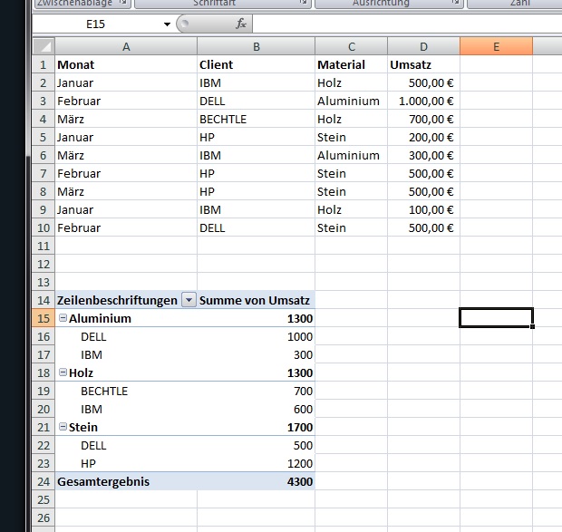

Am schnellsten und flexibelsten sollte eine Pivottabelle sein.
Versuche es mal...

ich habs gerade mal mit einer Pivot-Tabelle nachgespielt, ist kinderleicht. Einfach den gesamten Tabellenbereich unter den Spaltenüberschriften markieren. Einfügen-> Pivot-Table->OK
Dann in der neu erstellen Tabelle die Haken zur Sortierung in gewünschter Folge setzen, Material, AG, Umsatz

Alternativ bei 2 Kriterien funktioniert auch SummeWennS() und bei mehr als zwei Suchkriterien würde ich auf Summenprodukt() zurückgreifen. Wenn du z.B. Kunde + Produkt je Monat summieren möchtest. (um mal auch Lösungen per Formel anzubieten)
