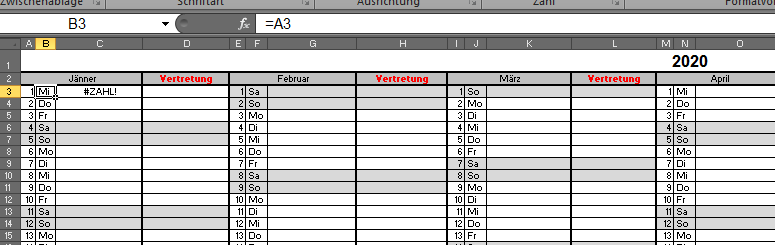

Hello,
die Problematik ist ein selbst gebastelter Kalendar (Darstellung geht eher in Richtung Druckvariante), der für die Einteilung eines Schlußdienstens herhalten soll und dabei möglichst automatisch funktionieren soll
A1 : D1 = verbunden
A2 : C2 = verbunden
In Zeile 1 wird das betreffende Jahr eingegeben und der Kalendar passt dann bsp. die B-Spalte an und markiert die Wochenenden automatisch
In A2 steht zB nur der Monatsname ( benutzerdefinierte Formatierung "MMMM", sprich als Zellwert steht da 01.01.2019 - 2019 von A1 abgeleitet)
In A3 steht dann z.B. nur "1" was für 01.01.2019 (benutzerdefinierte Formatierung "T") steht
In A4 zählt es um eins weiter, somit steht da "2".
In B3 steht der Wochentag in Kurzform, abgeleitet von A3 und nur eine andere benutzerdefinierte Formatierung "TTT"
In C3 soll jetzt aus dem Tabellenblatt ein SVerweis gezogen werden (dort steht in Spalte A das Datum und Spalte B der Mitarbeitername, der alphatetisch bis zum 31.12.2019 wiederholt wird. Spalte ist aber eben um Wochenenden und Feiertage bereinigt, bzw. sollte ein MA nicht an 5 Tagen die Woche arbeiten)
Vertretung, also ab D3 : Dx wird händisch befüllt.
ABCD
12020
2=DATUM($A$1;1;1)Vertretung
3=DATUM($A$1;1;1)=A3Sverweis?
4=A3+1=A4Sverweis?
Ich schaff es keinen gültigen SVerweis hinzubekommen, weil in A3 und A4 ja kein Datum steht. Habt ihr irgendwelche Ideen. VBA ist leider nicht möglich.

Hola,
Aber natürlich steht da ein Datum. Nur weil du das Format geändert hast, bleibt der Inhalt gleich - sieht halt nur anders aus.
=SVERWEIS(A3;Mitarbeiter!A:B;2;FALSCH)

Jetzt ohne Witz, ich hab schon sehr viel mit SVerweis gearbeitet - es hat bis eben nicht funktioniert...
Hola,
dann solltest du erklären, was "klappt nicht" genau bedeutet. Der normale Sverweis hat in deiner Datei auf Anhieb funktioniert.
Gruß,
steve1da
Dein Datum steht ja in A2, durch die Formatierung zeigst du dir nur einen Teil davon an.
Mit TEXT(A2;"TT.MM.JJJJ") wird dir das gesamte Datum angzeigt.
Evtl. hilt dir das in deinem SVERWEIS weiter.

@steve1da Nein, passt alles. Ich meinte, du hattest mir bei einem anderen Problem schon mal geholfen, da hats quasi auch gereicht, dass du mir einfach nochmal die Lösung geschrieben hast, ich es genau so gemacht hab und dann gings auf einmal.
Danke euch.
