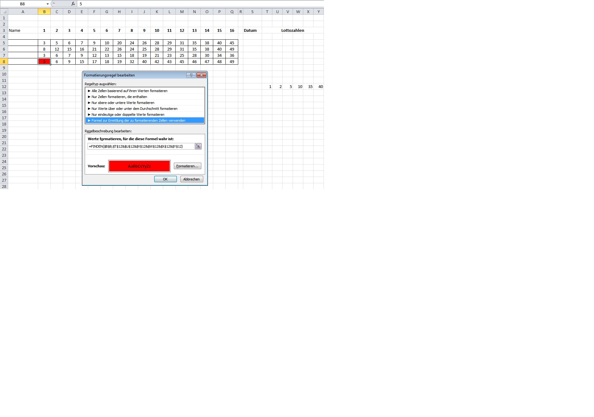

So sieht das ganze aus. Die 16 Zahlen in der Tabelle auf der linke Seite sind fest vergeben. Auf der rechte Seite werden die Zahlen eingegeben. Und wenn die eingetippte Zahlen mit der Zahlen auf der linke Seite übereinstimmen, dann sollen die Zahlen auf der linke Seite markiert werden.
Statt $B$8 schreibst du B5 (damit wird der absolute Bezug entfernt - die Formel wird dann durch aufziehen einer Range angepasst und gilt für jede betrachtete Zelle. Bsp.: Kopierst du diese Formel in die Zelle Q8, steht dann an dieser Stelle Q8, sodass die Finden-Formel nach diesem Wert in den anderen Werten sucht) und bestätigst mit OK, dann im nächsten (vorherigen) Fenster bei wird angewendet auf: Die Range markieren oder =$B$5:$Q$8 eintragen.
Am einfachsten kannst du das im Übrigen testen, wenn du die Formel der Bedingten Formatierung in eine Zelle kopierst, anklickst und dann an der unteren rechten Ecke der Zelle zum Beispiel nach rechts aufziehst. Der Zellbezug wird dann angepasst und die Formel gilt auch für weitere Zellen. Dann kannst du mit den Werten spielen und schauen ob sich die Werte in den Zellen passend ändern. Wenn das alles hinhaut kannst du einfach die Formel aus der ersten Zelle in die Bedingte Formatierung schmeißen und die Anwendung auf die gesamte Range ausweiten.
Soweit hat das jetzt mit der FINDEN Formel geklappt. Aber leider übersehe ich da was, wenn ich z.B. in der Zelle T5 die Zahl 20 stehen habe und in der Zelle B8 die Zahl 2, dann wird die Zelle trotzdem Rot markiert. Was mach ich noch falsch?
Hola,
keine Ahnung warum das bei dir gefärbt wird, aber probier mal folgende Formel:
=zählenwenn($T$5:$Y$5;B5)
Gruß,
steve1da
Achso, ist natürlich richtig...Finden findet die 2 in 20 und markiert diese. Sry dafür. Die Formel von @steve1da funktioniert.
super hat Funktioniert. Danke Euch :daumen:
