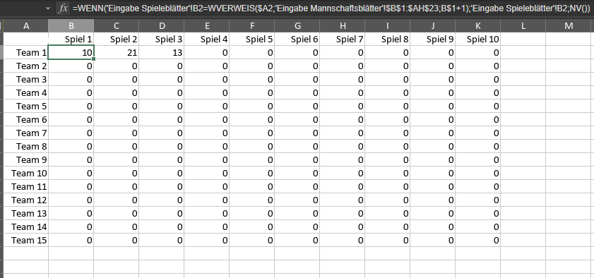

Hier bin ich schon mal so weit, dass ich die korrelierte Eingabe der Werte von beiden Blättern habe. Das können Zeiten (so und so lange gebraucht für eine Übung) sein oder Werte (innerhalb gegebener Zeit, so und so viele Wiederholungen geschafft).

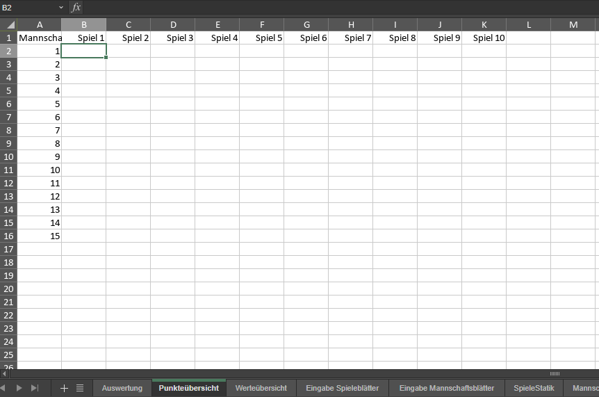

Nun möchte ich in dem Tabellenblatt "Punkteübersicht" quasi die "Datenfusion" aus der "SpieleStatik" und der "Werteübersicht" durchführen. Bedeutet, dass für jedes Spiel eine Platzierung durchgeführt werden soll in Abhängigkeit von dem "Kriterium" ("H" oder "N" aus Blatt SpieleStatik) und am Besten auch gleich die Punktewerte (anhand der Platzierung mit Punktwert aus Spielestatik) eingetragen werden:
Ich würde es gerne ohne VBA realisieren. Ich bin mir sicher, mit Matrixformeln geht das irgendwie, ich finde nur keinen Ansatz. Vielleicht hat jemand eine Idee? In der Anlage ist ein Kopie der Excel.

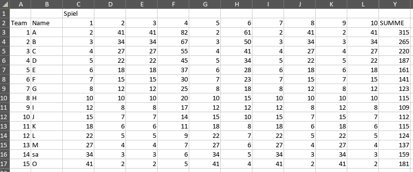

So, ich abe etwas weiter herum gespielt:
Ich ermittele jetzt die Punkte für jedes Team.

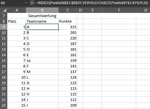

Ich komme nur nicht auf die Matrixformel, für die Gesamtplatzierung:
Wie man sieht, habe ich die linke Spalte A mit rang.gleich bereits befüllt. Die Punkte werden mittels KGRÖßTE in Spalte C eingefügt.
Code:
INDEX(Punkte!$B$3:$B$35;VERGLEICH($C9;Punkte!$Y$3:$Y$35;0))
in Spalte B liefert jedoch, wie man am 12. Platz sieht, nur das erste Vorkommen eines Team-Namens mit dieser Punktzahl. Ich möchte aber nun, dass die Teamnamen natürlich korrekt wiedergegeben werden, mit beiden 12. Plätzen. So wie ich das verstehe, benötigt es eine Matrixformel, oder?
Dieses Problem hatte ich damals damit gelöst, dass ich zu den Punkten die Team-Nummer als Nachkommazahl hinzuaddiert habe (Bsp: Team 15: 181 + 15/1000 = 181,015).
Dadurch ist die Punktezahl eindeutig und ein SVerweis()/Vergleich() liefert das korrekte Team.
Reaktionen: scooter010
Damit habe ich aber das Problem, dass RANG dann nicht mehr zwei zwölfte Plätze liefert, oder?
Wenn nach Scientists Vorschlag Plätze noch doppelt angezeigt werden sollen kannst du
=Rang.Gleich(Ganzzahl(C9);$C$9:$C$23;1) verwenden.
Übernimm die Summe jedes Teams in eine Tabelle und mach die Sortierung über eine Pivottabelle?
Das hat nicht funktioniert, da abgerundet C9 kleiner als C9 und daher 2. Platz, obwohl eigentlich erster. Habe es mit einer ausgeblendeten Hilfsspalte gemacht.
Habe ich jetzt auch so gelöst. Danke!
