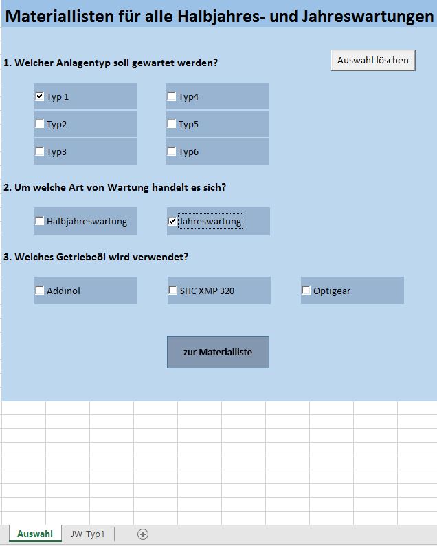

Ausgangssituation
Die Firma betreibt 220 Anlagen im ganzen Land, die jeweils eine Halbjahreswartung (HJW) und Jahreswartung (JW) haben müssen. Beide Wartungen erfordern unterschiedliche Materiallisten für die Servicetechniker vor Ort. Bislang existierten also 440 Excel-Materiallisten, die man aktuell halten musste. Ändert sich ein Schmierstoff, eine Artikelnummer oder fällt was weg oder kommt hinzu, wurden alle Dateien bearbeitet, damit die Servicetechniker aktuelle Materiallisten haben. Das ist natürlich :freak:.
Ich mache in der Abteilung einige Zeit Krankheitsvertretung und habe nun diese 440 Listen auf 8 zusammenfassen können, denn es gibt (wenn man das Öl erstmal weglässt) nur 4 Anlagentypen und dann jeweils eine HJW- und eine JW-Materialliste. Diese acht Listen sind fertig in der Mappe. Schaut mal aufs Bild: die Abfragen funktionieren wunderbar in alle Richtungen und die entsprechenden Tabellen werden ein- oder ausgeblendet, auch der Löschen-Button arbeitet wunderbar. Jetzt hänge ich praktisch "nur noch" am Öleintrag.
Plan
Wie gesagt: mit Mausklick auf eine Ölsorte soll in die nächste sichtbare Tabelle die Art-Nr. und das Öl eingetragen werden. Welches Öl in welche Anlage gehört, entnimmt man aus einer kleinen Übersicht rechts neben dem blauen Abfragefeld.
Dann noch ein Gehe-zu-Button zu der dann vollständigen Liste und dann kann gedruckt werden. Einen Druck-Button o.ä. kann ich dann einbauen. Ich möchte der aktuell kranken Kollegin halt nur die Arbeit ersparen. Wenn sich mal was ändert, muss sie maximal 8 Tabellen in einer Mappe bearbeiten. Das soll der Sinn sein. Mehr kann man ihr (und mir) von den Kenntnissen nicht zumuten. ;)
Ich danke euch soweit

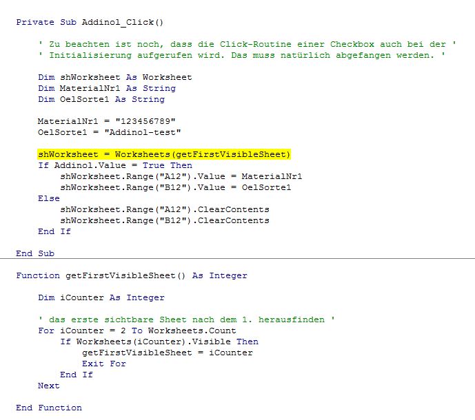

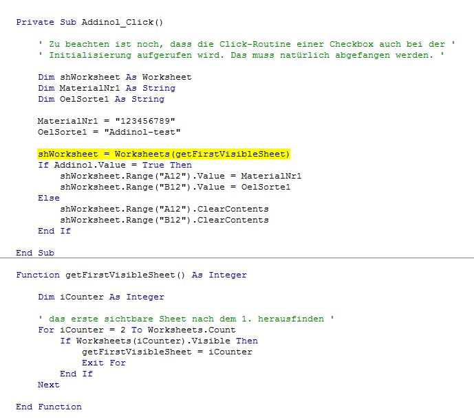

vielen Dank. Ich freue mich schon auf das Ergebnis. Ich habe nun eine Fehlermeldung bekommen und sie dir mal ausgeschnitten:Unbenannt1.JPGUnbenannt2.JPG
Ja, einer der Fehler, weil ich schon länger raus bin ... "Set" vergessen ... das muss man benutzen, wenn man Objekte zuweist (Set Statement)
das muss heißen:
Code:
Set shWorksheet = Worksheets(getFirstVisibleSheet)

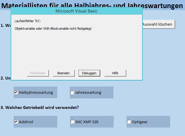

Der automatische Eintrag funktioniert jetzt. Vielen Dank dafür, Andreas! Es geht aber nur einmal, d.h. mein Löschen-knopf funktioniert nach dem ersten Sprung zur Liste nicht mehr korrekt und auch eine manuelle Abwahl oder neue Auswahl funktioniert nicht mehr. Der Laufzeitfehler aus meinm letzten Post kommt dann wieder.
Es wäre schön, wenn man das Prozedere mehrfach durchlaufen könnte. Hier mal die letzten Codezeilen:
Eventuell liegt es daran, dass Du ActiveSheet benutzt. Mit dem Seitenwechsel ist ActiveSheet nicht mehr dasselbe.
Versuche mal "ActiveSheet.OLEObjects" durch "WorkSheets(1).OLEObjects" zu ersetzen.
