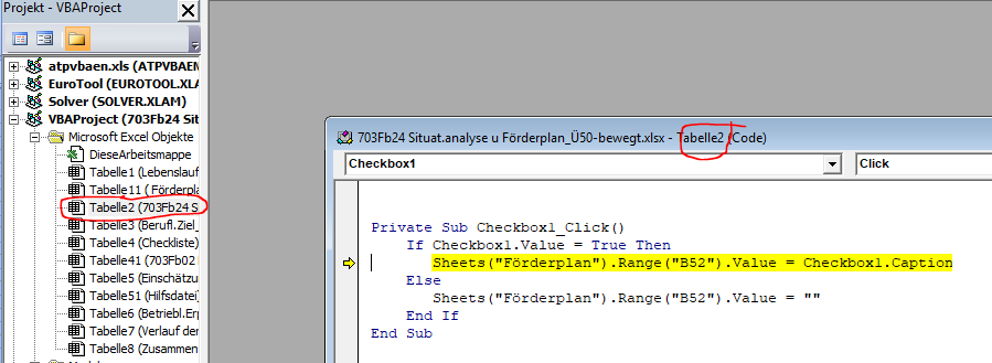

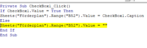

Funktioniert leider nicht. Habe ich so eingegeben:
Noch ein Zusatz zum besseren Verständnis:
Die Checkbox1 ist im Tabellenblatt "Analyse", C81; der Text soll im Tabellenblatt "Förderplan", B52 erscheinen.
Ist keine Häkchen in der Checkbox soll die Zelle B52 leer bleiben.
