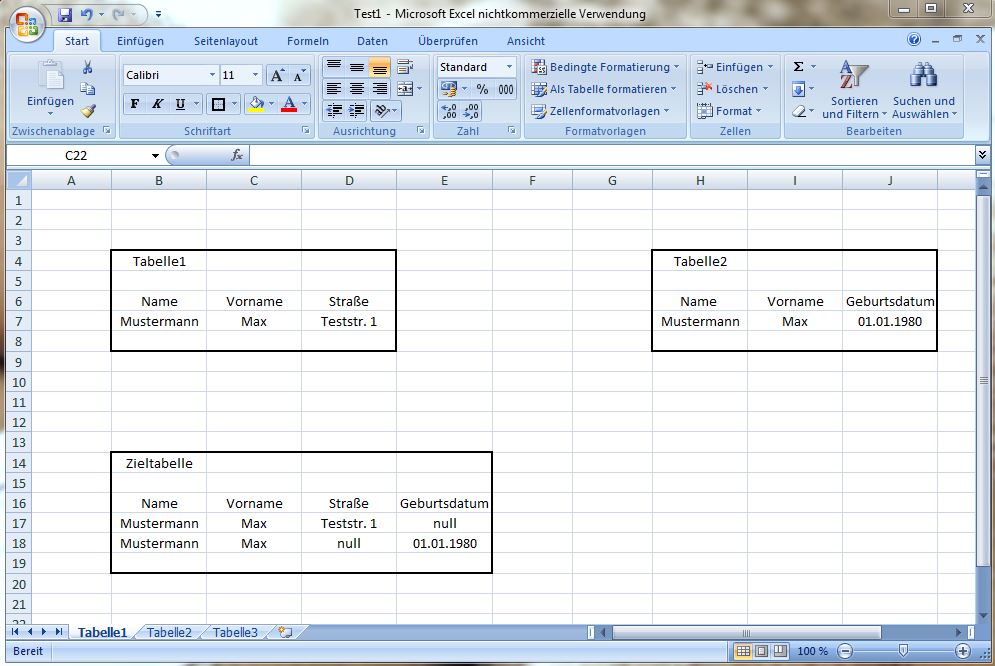

ich suche nach einer Lösung für folgendes problem:
ich habe 2 tabellen mit gleichen und unterschiedlichen spaltennamen. die daten davon sollen in eine tabelle zusammengeführt werden, wobei alle fehlenden spalten ergänzt und die daten untereinander geschrieben werden (auch wenn sie doppelt sind)
€: etwas genauer
- ich habe zwei tabellen mit je 20 spalten (einige spaltennamen sind gleich andere nicht)
- ich benötige aus diesen zwei tabellen jeweils 10 spalten von denen 5 gleich sind und 5 unterschiedlich
- die zieltabelle muss also insgesamt 15 spalten haben und die einträge so wie im bild angezeigt angeordnet werden
- über die zieltabelle wird dann eine pivot tabelle zur analyse erstellt
ein beispiel ist angehängt
es sollte so einfach wie möglich gehen, wenn möglich über einen sql befehl
mfg andy

@Schattenengel sverweis ist keine option und join verknüpft die daten, ich brauche sie aber redundant untereinander
@Fischfinger die echte tabelle ist natürlich riesig ^^ da ist copy and paste schwierig

also beide tabellen haben so 50 spalten und 65000 zeilen (werden noch mehr)
die zusammenlegung soll erfolgen, damit man über beide tabellen eine pivot tabelle machen kann
ich glaub mit strg+c und strg+v wird das im moment gemacht, es sollte aber irgendwie automatisiert gehen

€: meine lösung war, das ich für beide tabellen jeweils ein template erstellt habe, um sie in die gleiche struktur zu bringen und die templates dann in die zieltabelle
leider war die datenmenge zu groß für einen insert befehl ich bräuchte 10 spalten mit jeweils über 65000 einträgen und die msquery hat nichtmal eine spalte zuende gebracht.
in eine neue datei funktionierte der insert überhaupt nicht, und in der gleichen arbeitsmappe wurden nur ca 5000 einträge kopiert und danach abgebrochen
bei einer kleinen tabelle mit wenig daten hätte es aber funktioniert

ich werde etwas später (bin noch zuhause) die beiden beispieldateien hochladen wo ich das mit den templates gemacht habe, da sieht man den genauen aufbau (die einträge spielen keine rolle oder?)
