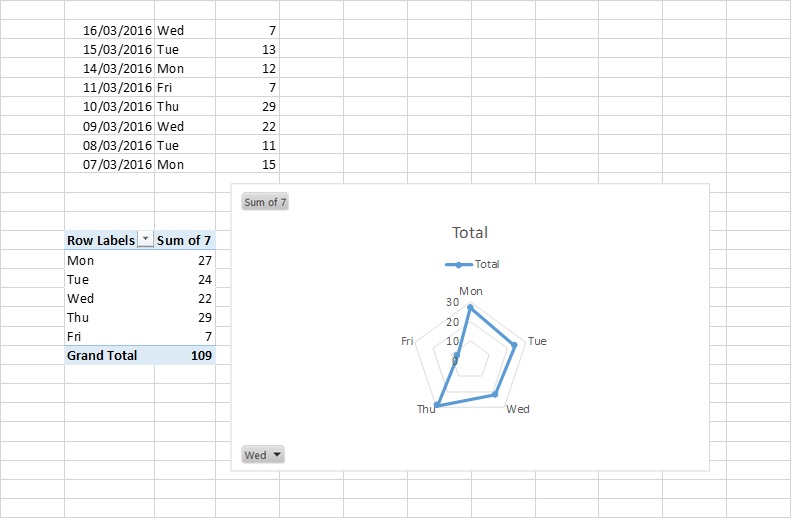

Ok ich sehe was Du meinst. Bei mir siehts da genauso aus. Ich glaube auf die Schnelle bekommst Du das nur mit einem Pivottable gebacken, welcher vorher die Summen bildet.
Das Diagram verbindet sich dann sogar mit dem Pivottable. Ha, sehr gut. Wieder was gelernt.

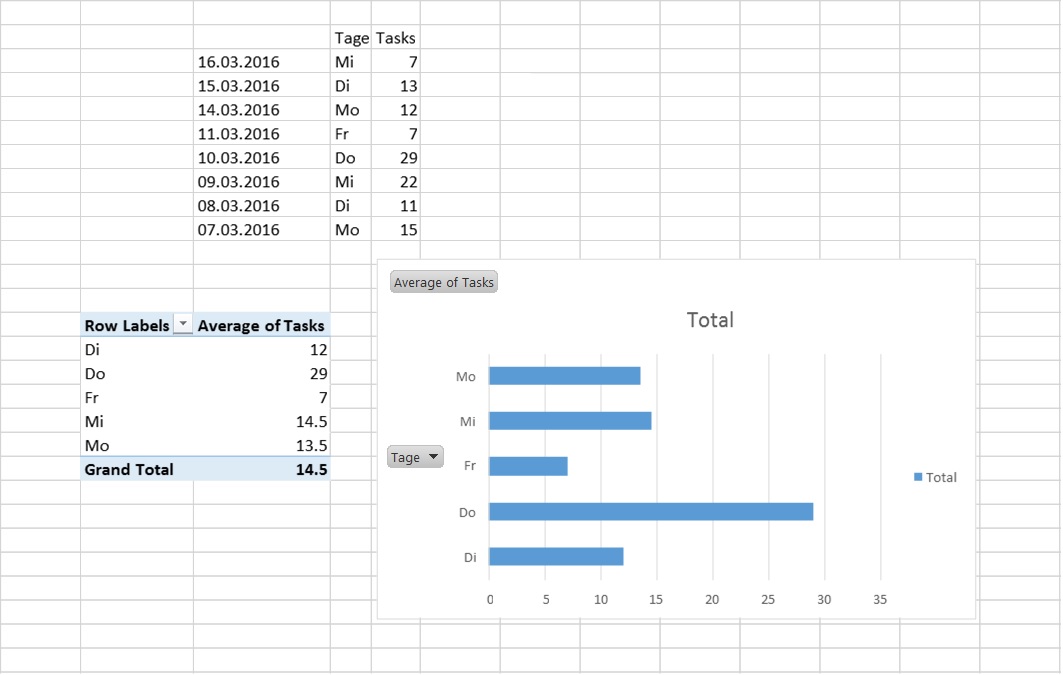

Kann man im Pivottable nicht auch Durchschnitte rechnen lassen?
Jupp geht. Ich habe mal n anderes Diagram gewählt. Hab Deins nicht gefunden.

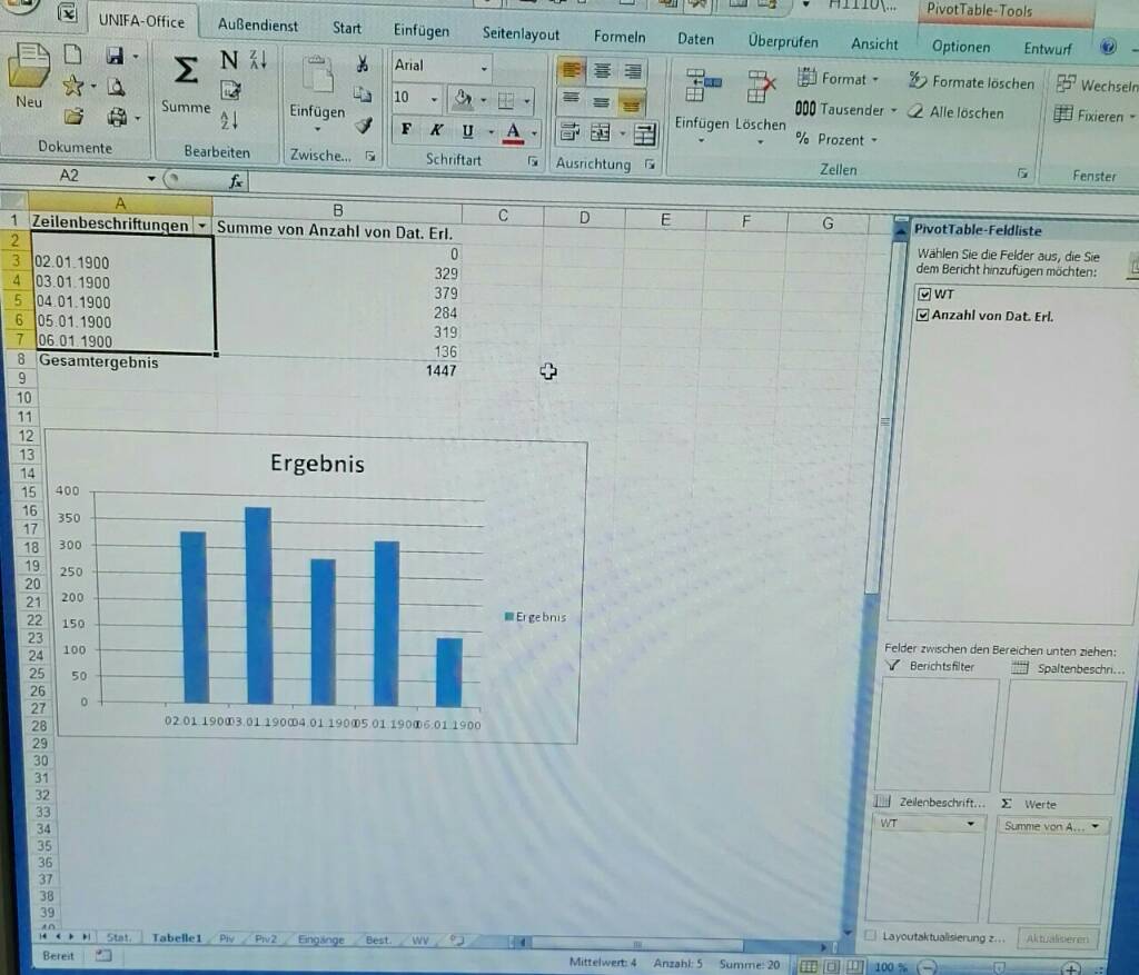

So, habe heut mal eine Pivottable erstellt und ein Diagramm (PivotChart).
Die Probleme bzw. Arbeitsweise/Verknüpfung von Excel wird deutlich.
Der 02.01.1900 (absolute Zählung der Daten nach Excel ab dem 01.01.1900) ist also der Montag. Weil ich ja bei der Formel WOCHENTAG(SZ;1), also Zählung ab Sonntag, eingegeben habe.
Ich kann zwar nicht erklären weshalb, aber so passen die Daten bei mir. Es ist ja schließlich ein Faktum, dass der 14.03.2016 ein Montag und kein Sonntag war [würde nämlich bei WOCHENTAG(SZ;2)] dort stehen.
Kann noch jemand diese falsche Berechnung in Excel nachvollziehen?
Komisch ist, dass die Berechnung in anderen Szenarien passt... 😳
Hier das Handyfoto der Table und des Chart (Pivot).
