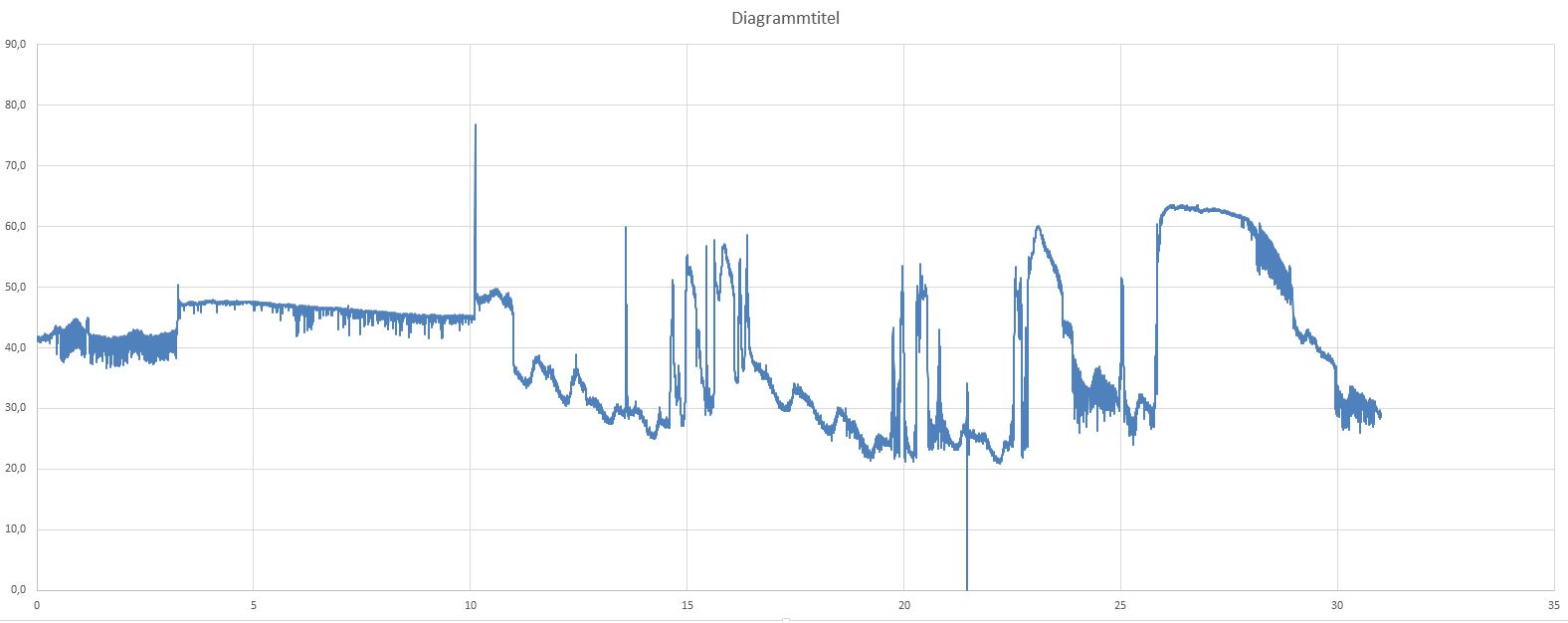

Ich hab bei mir einfach mal auf X die Tage gelegt. Das ist das Ergebnis mit allen Werten.

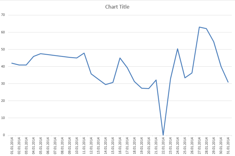

Sieht wie bei mir aus - habe die Tagesmittel errechnet und per VLookup in einer separate Tabelle gelegt. Man sieht auch, das am 22.1. was nicht stimmte um 23:59:00 ;)
PS: kann die Excel nicht hochladen, selbst nach zippen zu groß... Wie auch immer, ermittel stunden- oder tagesmittel und es sollte passen
@Don Kamillentee: Das kommt natürlich immer drauf an was man sehen will. Den Verlauf sieht man bei deiner Lösung schöner, es gehen aber natürlich auch viele Details verloren (wie ruhig läuft die kurve usw...).
Edit: Aber wie schon geschrieben, alle Werte einlesen klappt meines Wissens ab Excel 2013 Problemlos und flüssig, vorherige Versionen brechen bei so vielen Werten irgendwann ab.
@homerpower: hast das mit dem Abbrechen getestet? Hab hier ein Excel 2003 unter Win10 genommen und hatte nach wenigen Sekunden ein Liniendiagramm mit allen Werten. Da die Tabelle unter 65k Zeilen bleibt, alles easy ;)
