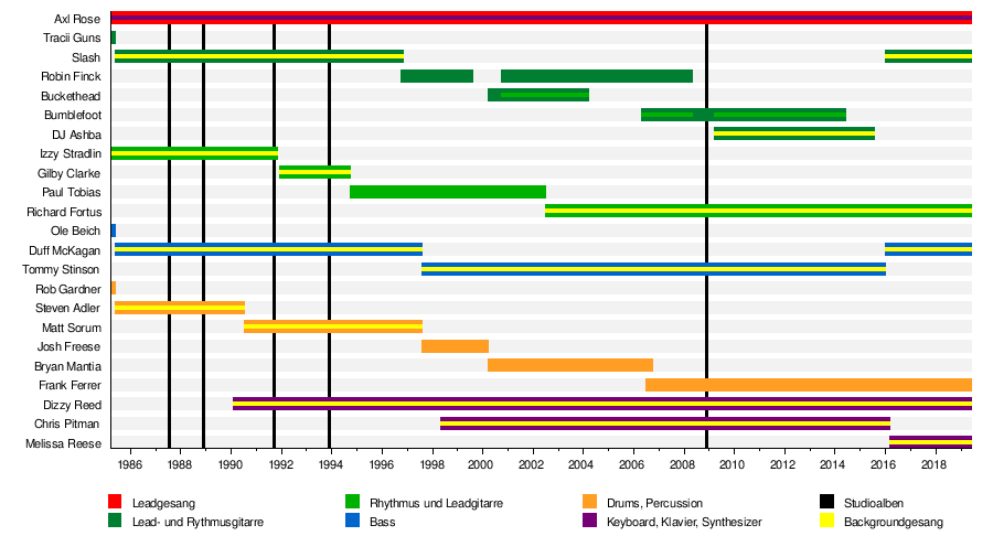

ich versuche ein Excel Diagramm zu erstellen, mit dem ich meinen Lebenslauf darstellen kann, wann ich wo gearbeitet und studiert habe.
Leider bekomme ich es nicht hin, dass mir Excel die Arbeitgeber auf die Y-Achse und das Datum auf die x-Achse schreibt.
Es soll ein Säulendiagramm werden (ähnlich des Beispiels: Wann welcher Musiker bei Guns n Roses gespielt hat).
786158
Quelle: https://de.wikipedia.org/wiki/Guns_n’_Roses
Der "älteste" Arbeitgeber (Schule) soll dabei oben links stehen und der aktuellste (AG7) unten rechts (siehe Excel Tabelle unten).
Ich hoffe ihr könnt mir dabei helfen die eine entsprechende Excel Tabelle dafür aussehen muss. Bin da seit Stunden dran.
Danke im Voraus

Was Du suchst nennt sich Gantt Diagramm. Google mal danach. Habe gesehen, dass das wohl über ein gestapeltes Balkendiagramm geht.
Wie mein Vorredner sagt, ein gestapeltes Balkendiagramm wäre gut.
Du lässt dann dein Diagramm bei einem fixen Datum anfangen, zB 1.1.85 und lässt den ersten Eintrag auch auf 87 stehen. Dann nimmst du als nächsten Wert aber nicht das Enddatum, sondern die Länge, da in dem Diagramm die Werte hintereinander gereiht werden.
Für die nächsten Stationen musst du dann einen Dummy einführen, der vom Start des Diagramms bis zum Beginn der Tätigkeit geht. Diesen musst du dann im Anschluss durchsichtig machen (Füllfarbe ändern).
