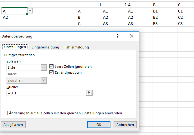

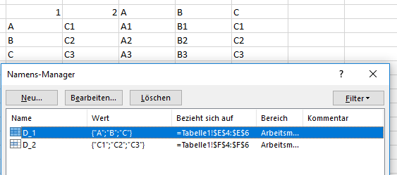

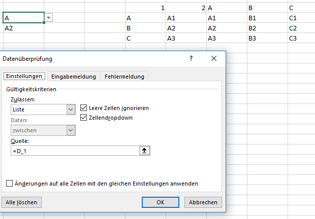

Wenn ich dich richtig verstanden hab, dann ungefähr wie folgt :)
du hast 2 DropDown-Listen, die du über Datenüberprüfung erstellst. Dazu legst du eine Tabelle an, die die Inhalte von Liste 1 und Liste 2 hat. Diesen gibst du im Namenmanager eine Definition. DropDown1 ist dann die Liste mit der Quelle "=D_1", Dropdown2 mit "=D_2". D_2 wird über einen WVERWEIS oder dergleichen dynamisch angepasst, jenachdem, was in DropDown1 steht.
blöd gesagt, hier n Bild :)
das Einzige was es nicht alleine macht, ist Dropdown2 zu leeren. Dafür bräuchte man Makros die beim Ändern von DropDown1 ausgelöst werden.
