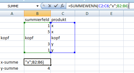

Mit einen Screenshot kann man sich besser das Problem vorstellen. Ich glaub nämlich mit meiner Formel klappt es auch noch nicht so ganz.
Weiß nicht ob ich dich richtig verstehe aber so wie ich es verstehe:
Oder meinst du mit summieren zählen?

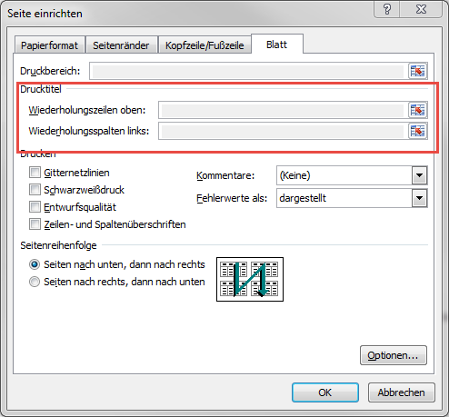

Hey,
leg doch einfach die Spaltenüberschriften als Druckkopf fest, da werden sie immer gedruckt und du musst sie nicht nach einer Seite immer einfügen.
Dann sollte die normale Funktion auch laufen.
Die Funktion findest du im Reiter Seitenlayout-->Drucktitel.

Bei mir funktioniert es mit Summewenns.
=SUMMEWENNS(B3:B7;C3:C7;"x")
Er addiert ja sowieso nur die Zeilen in denen der Produktname steht > Die Kopfzeile wird nicht beachtet.
Bezüglich deinen mehrfachen Titelzeilen, die du zum Ausdrucken nutzt bietet Excel im Übrigen eine schöne Funktion. Dann braucht man die Titelzeilen auch nicht mehr verschieben, wenn man irgendwo etwas eingefügt oder gelöscht wird. Zu finden unter den Druckoptionen.
