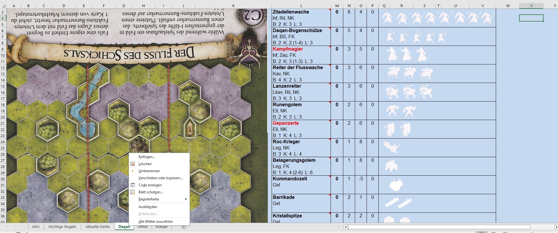

Ich kann jetzt in jedem Blatt die Werte zurücksetzen...und auch, dass man nur dort was eingeben kann, wo man soll und nicht woanders (Blattschutz). Allerdings habe ich auch Grafiken, die man in dem Blatt verschiebt....das ganze ist für ein Tabletop-Spiel - der Hersteller hat das offizielle Tool leider vor Jahren offline genommen (bzw. ist es noch online, aber funktioniert nicht mehr).
Wie man alle Grafiken wieder in die Ursprungsposition verschiebt, weiß ich nicht...und es ist wahrscheinlich kompliziert bei so vielen.
Daher wäre es besser, von dem Blatt eine Kopie zu erstellen...und ein Makro zu nehmen, das die Kopie ins eigentliche Blatt kopiert und überschreibt, sodass da wieder der Defaultzustand herrscht.
Also in Blatt 1 gebe ich Daten ein...
Blatt 4 ist eine Kopie von Blatt 1 und ohne Daten
Ich klicke in Blatt 1 auf einen Button, der die Kopie in Blatt 4 in Blatt 1 kopiert. Aber ich finde kein "Kopieren" und "Einfügen"...es steht nur direkt "Einfügen" dort. Wie bekomme ich das hin?
Hier ein Screenshot. Da sieht man die ganzen Grafiken (die weißen Einheiten-Icons), die man per Drag and drop auf dem Spielplan platzieren kann.
Ich habe jetzt folgendes gemacht. Es gibt die Fraktionen Daqan, Uthuk und Waiqar. Das Default-Preset, aus dem beim Überschreiben die Defaults kopiert werden, heißt Daqan_Def (also bei Daqan).
Ich bin auf dem Blatt "Daqan"...und klicke, dass ich alles neu machen will...das Blatt "Daqan_Def" wird kopiert, heißt dann "Daqan_Def (2)...ich lasse "Daqan" löschen und benenne Daqan_Def (2) in Daqan um. Klappt so weit!
ABER: Es ist ja doof, wenn man diese Presets auch sieht...wenn ich sie aber ausblende und sie in der Ansicht verschwinden, so kommt der Code durcheinander und löscht was falsch bzw. schreibt mir einen Fehler hin.
Was ist am Code falsch? Funktioniert VBA nur mit sichtbaren und nicht ausgeblendeten Blättern?

Gäbe es grundsätzlich eine Option, die ganzen Grafiken im Screenshot (die weißen Figuren) per VBA zu verschieben?
Was ist die Figur, ein Zeichen oder eine SHAPE?
Klar geht das. VBA muss nur wissen wen er bewegt (das ist teils das Umständlichste) und wohin.
Das beantwortete dein Frage, aber so ganz glücklich bin ich mit deinem Plan nicht - du willst von EXCEL Dinge für die es nicht gemacht wurde. Könnte sogar sein, dass WORD handzahmer ist.

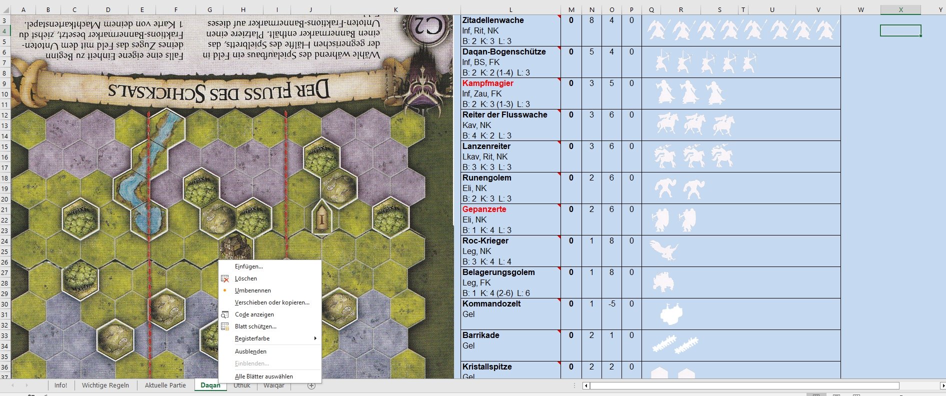

Die Figuren sind importierte Bilder, die man mit Drag and drop aufs Spielfeld verschieben kann. Beim Zurücksetzen sollten alle in die Ausgangsposition.
Ach so 😉 Da bleibt dann eben das ermitteln der «Null»-Koordinaten jeden Bildes und das durch VBA jagen.
Ich habe in kleinerem Maßstab so was in HTML mal gemacht. Ist halt Fleißarbeit. Das logische Schema aber dasselbe.
