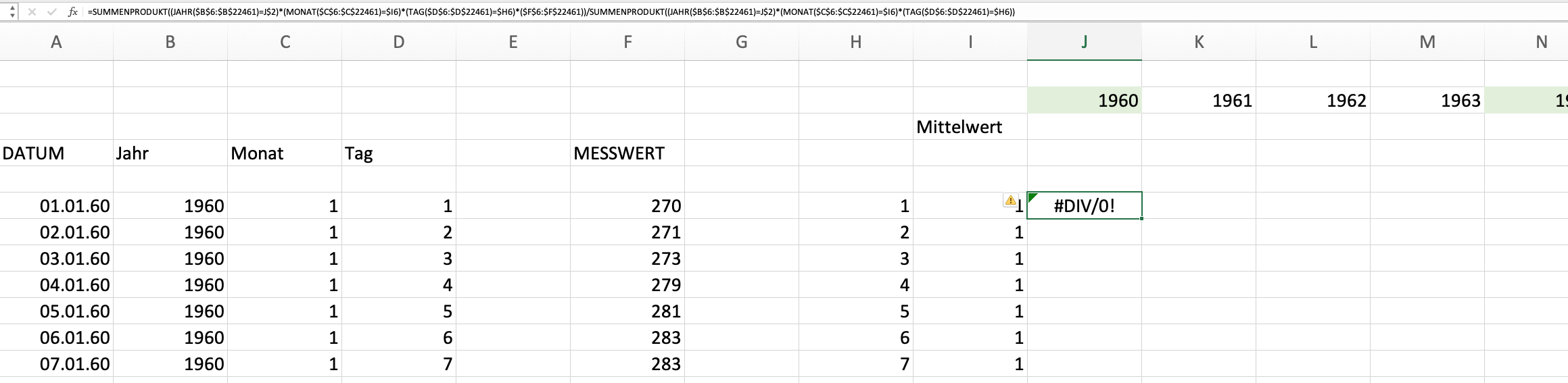

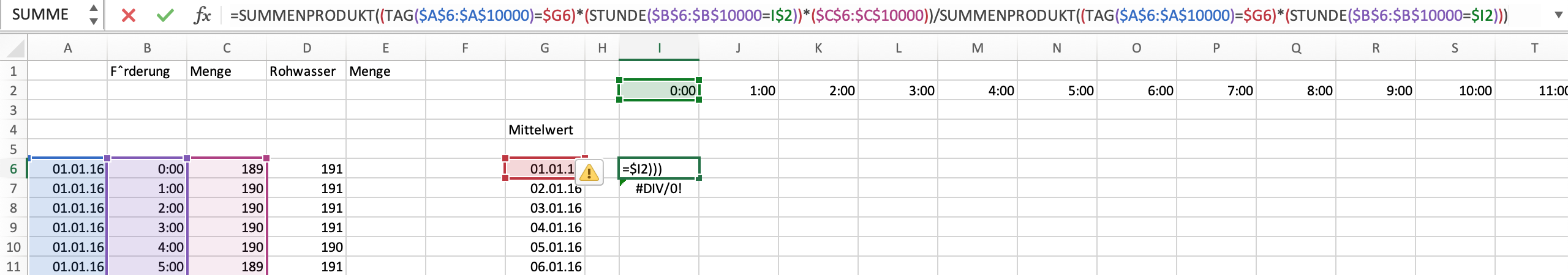

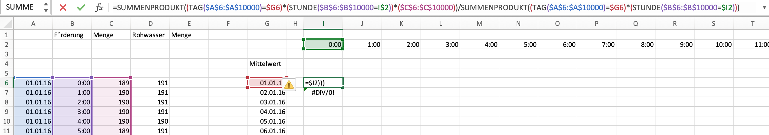

Ich konnte sie schon ein paar mal modifizieren, aber leider scheint es ein Problem bei Stunden und/oder Tagen zu geben.
Weiß jemand, wo der Fehler liegt?

Tag() gibt eine Zahl von 1-31 aus. Das vergleichst du mit einem Datum. Dass kann nicht klappen. Entweder Datum mit Datum vergleichen oder Tag mit Tag.
Bei der Uhrzeit ist es das gleiche Problem.

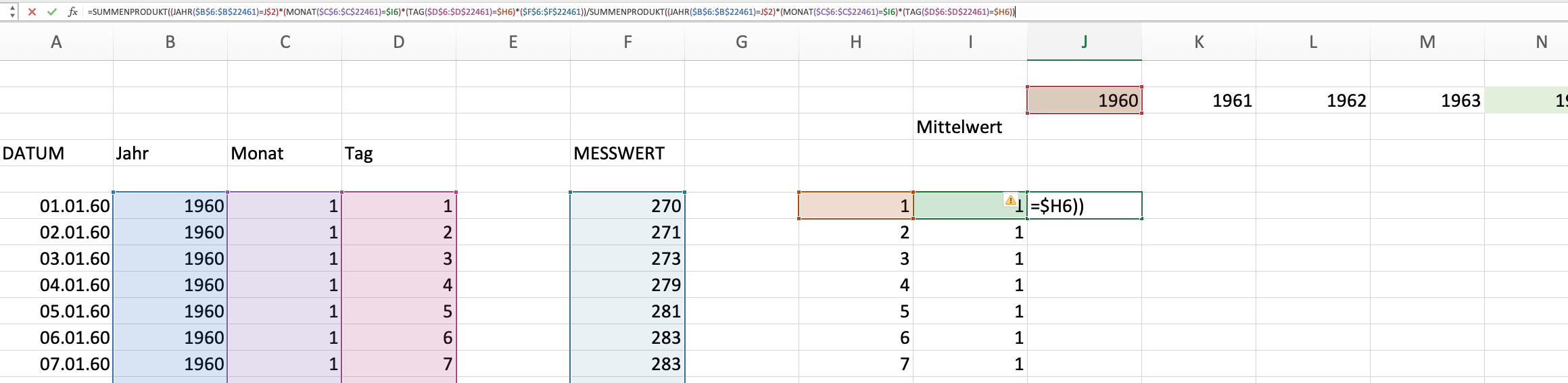

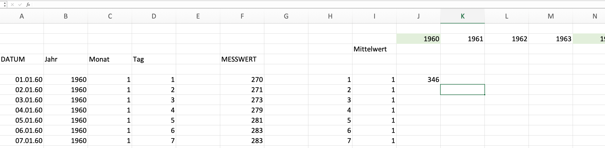

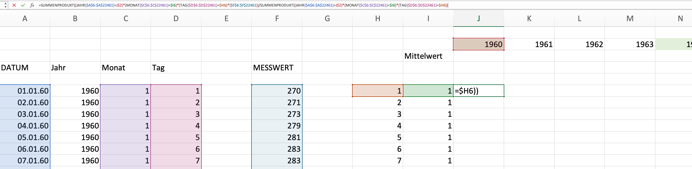

Eine Frage dazu:

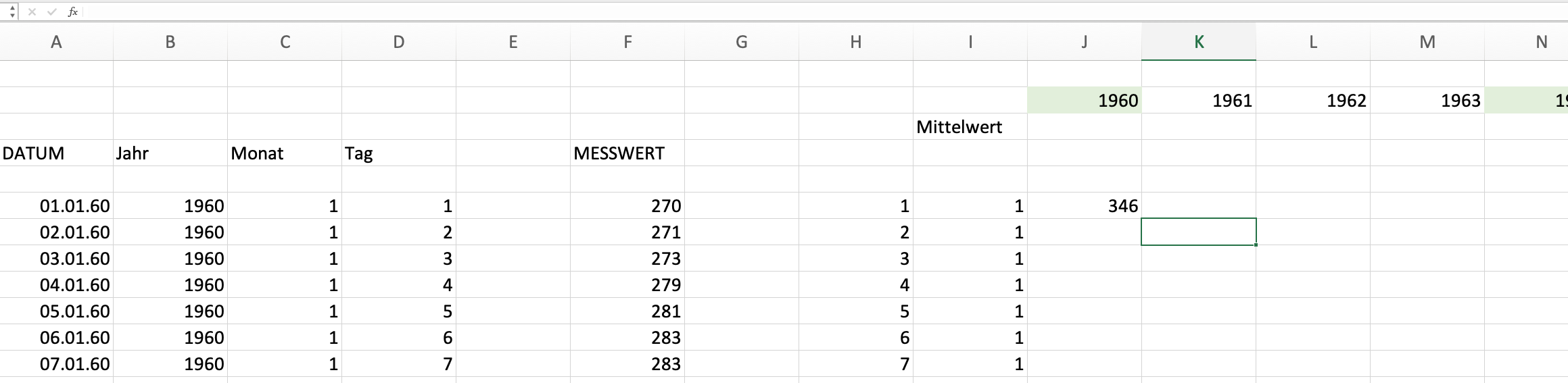

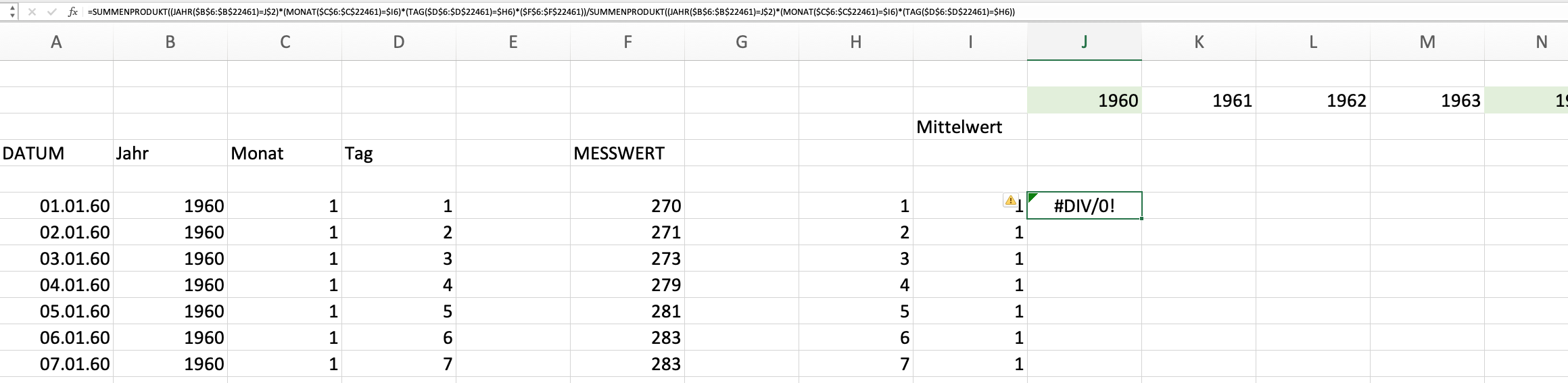

Kann es sein, dass Excel, beim "Jahr" Probleme hat?
Ich habe das Datum, übernehme in die nächste Spalten = Jahr / = Monat / = Tag
Mit der Summenprodukt-Formel komme ich aber nicht ans Ergebnis und das liegt augenscheinlich an dem Abgleich mit dem Jahr.
Wenn ich das Datum als Jahresangabe verwende, erhalte ich zumindest ein Ergebnis, allerdings leider ein falsches (346 statt 270).
Grüße
weisz

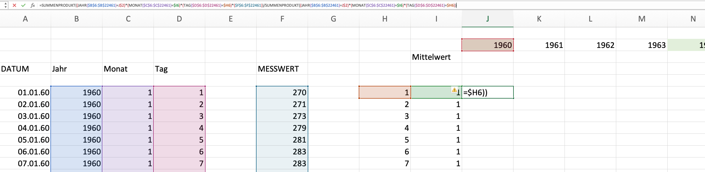

Bildchen helfen jetzt nicht mehr weiter weil hierauf nicht alle Daten ersichtlich sind und auch keine Formatierungen. Eine Excel-Beispieldatei wäre hilfreicher. Am besten mit dem Ergebnis was du erwartest, natürlich händisch eingegeben.
Edit: habs mir nochmal angeschaut. Du hast doch schon den Monat und den Tag aus dem Datum extrahiert. Dann darfst du da nicht nochmal mit Monat(C6) abfragen, ebenso beim Tag. Natürlich bekommst du falsche Ergebnisse.
Du solltest dir dringend anschauen, was ein Datum in Excel genau ist und was Monat(), Tag() genau machen.
Ein Datum ist eine fortlaufende Zahl in Excel, beginnend mit 1, dem 01.01.1900. Daraus holt sich Tag() und Monat() den richtigen Wert, aber eben aus dieser fortlaufenden Zahl. Jetzt hast du aus dem 01.01.1960 den Tag geholt, also 1. Und jetzt schreibst du quasi: =Monat(1). Also die Monatsangabe aus der laufenden Zahl 1 für Excel. Das wird immer der Januar sein, weil es halt der 01.01.1960 ist.
Also entweder:....monat(A2:A22461)=I6.... oder C2:C22461=I6.....
Das "Jahr" ist hier übrigens das einzige was du richtig abgefragt hast ;-)

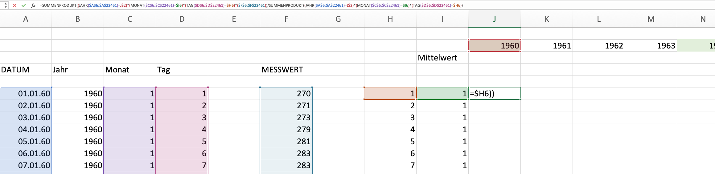

Allerdings begreife ich nicht, woran es bei Bild 3 bzw. 4 hängt.

Wenn ich dich richtig verstehe, ist in allen drei Feldern die gleiche Info, weil überall die gleiche laufende Zahl ausgeworfen wird.
Tust du leider nicht. Du ziehst dir aus dem Datum das Jahr als Zahl, den Monat als Zahl und den Tag als Zahl.
Das vergleichst du ebenfalls mit Zahlen, beim Monat 1-12, beim Tag 1-31.
Ich versuch es mal anders zu erklären.
Schreib mal in die Zelle den 01.05.2022. Mit =Monat(A1) in Zelle A2 erhältst du 5, weil es der 5. von 12 Monaten ist. Wenn du jetzt =Monat(A2) schreibst, erhältst du 1, weil der Monat des 5. Tages der Excel Zeitrechnung der 05.01.1900, also Januar - Januar =1.
Ich habe es doch auch schon geschrieben:
jetzt hab ichs verstanden!
