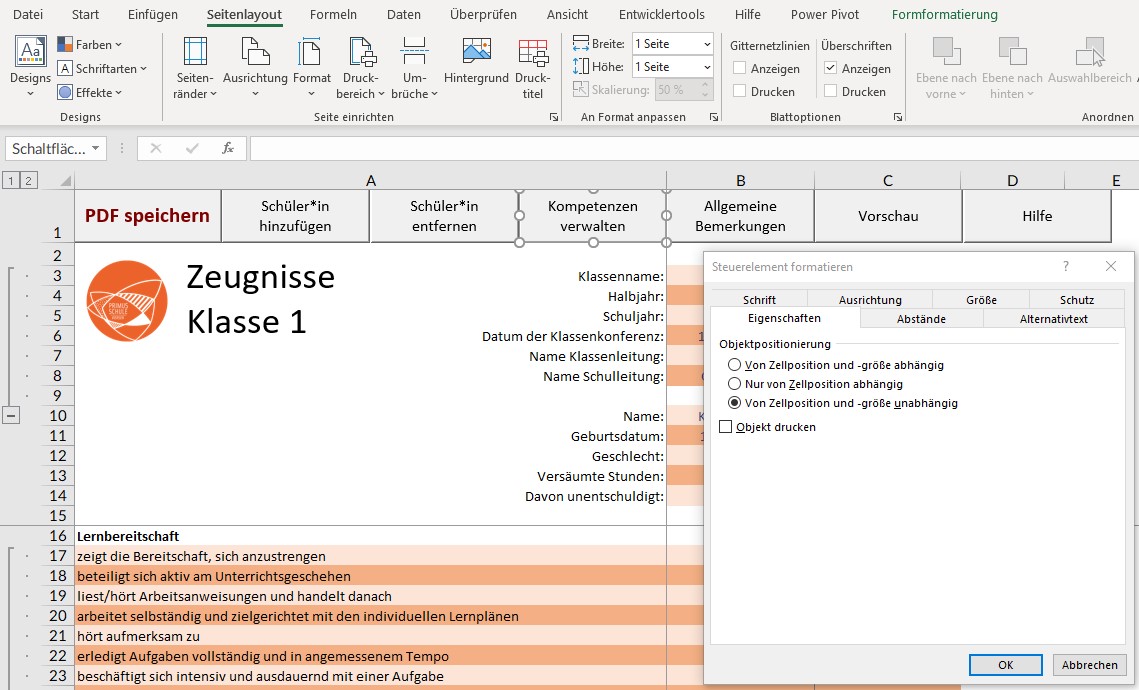

ich habe in Excel am oberen Rand einer Tabelle sieben Schaltflächen platziert.

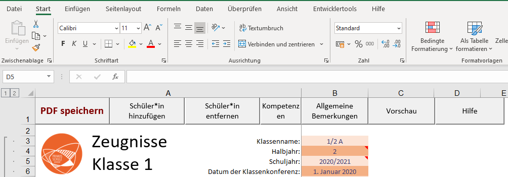

Wenn ich die Datei an einem anderen Computer öffne, wird eine der Schaltflächen in der Breite reduziert, und zwar genau bündig mit der Spalte A.
Dabei habe ich in den Eigenschaften aller Schaltflächen die Option "Von Zellposition und -größe unabhängig" gewählt.
Hier seht ihr, wie es richtig aussieht:
Und hier auf dem anderen Computer:

Ich könnte mir vorstellen, dass es da irgendwelche Unterschiede gibt, wenn die Monitor-Skalierung unterschiedlich eingestellt ist.
Möglicher Workaround: Spalte A auf 4 Spalten aufteilen, und da wo nötig, danach Zellen wieder verbinden und die Steuerelemente dann bei der Positionierung einen der beiden ersten Punkte nehmen.

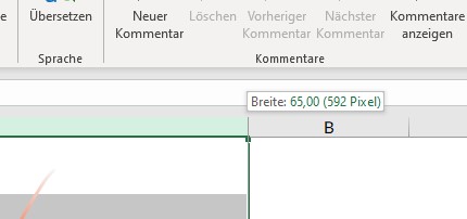

Danke Dir für den Vorschlag. Ja, ich denke auch, dass das Problem irgendwas mit den DPI zu tun hat. Die Spalte A hat auf beiden Computer die gleiche Breite von 65,00, aber eine andere Anzahl an Pixeln.

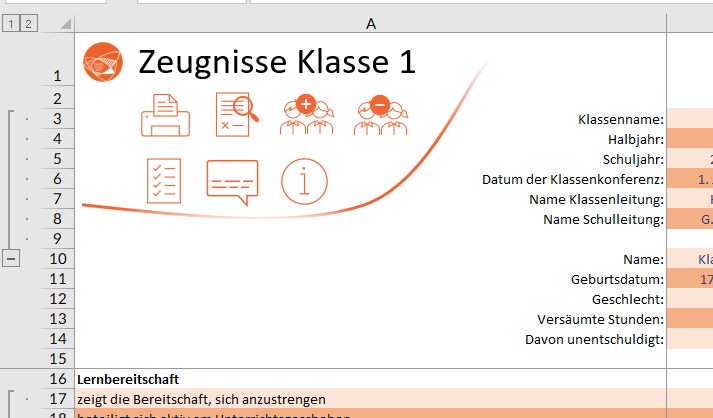

Ich habe jetzt das ganze Menü umgekrempelt und alles in Spalte A gepackt. Dabei habe ich so viel Platz gelassen, dass auch eine kleinere Spalte A die Grafiken nicht staucht.
Das funktioniert so weit.
