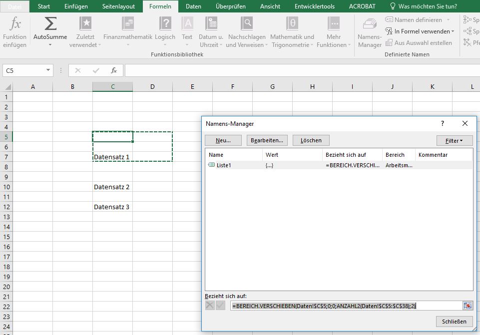

Wenn ich die Funktion Bereich verschieben in irgendeine Zelle einfüge kommt nur #WERT!. Also nach deiner Erklärung schätze ich, ich muss das ganze beim Namesmanager für einen Bereich eintragen. Hab ich gemacht und bekomme als Bereich nicht die Zellen C5-C38 sondern C5-C17 und D5-D17. Also schätze ich ich hab es immernoch nicht so richtig kapiert. Kannst du mir noch etwas weiterhelfen bitte?

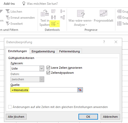

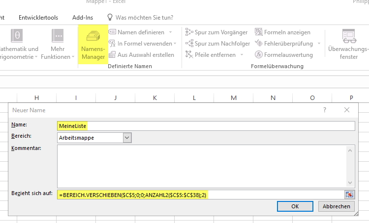

Wie beschrieben: du erstellst im Namensmanager einen neuen Eintrag mit obiger Funktion. Den Namen, den du dabei vergibst, verwendest du dann wiederum in deiner Dropdown-Liste als Bezug. In der Liste stehen dann alle Einträge aus dem Bereich C5:C35. Leerzeilen ebenso - daher müsste man die ganze Liste nach Spalte C sortieren.
Genau das habe ich getan. Und nun schau dir mal den bereich an, den es in Wirklichkeit erstellt. Irgendwie klappt das nicht. Das Tabellenblatt Daten hat es automatisch eingefügt. Hast du noch eine Idee was der Fehler sein könnte? Funktioniert es bei dir ordentlich?
