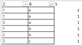

Versuch' doch mal so:
1) Spalte "Zähler" ergänzen mit Einsen:
-Slayer- schrieb:
IDSparteZähler
1a1
2b1
3c1
1b1
1a1
3a1

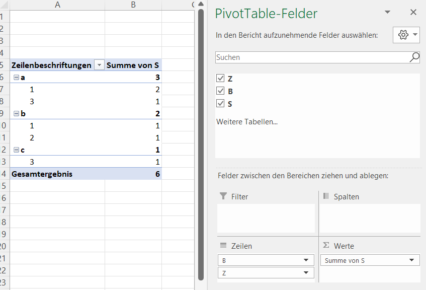

2) Von oben links "ID" bis unten rechts "Zähler" mit der letzten "1" markieren und auf "Einfügen / PivotTabelle / Aus Tabelle bzw. Bereich" klicken.
3) In Pivot-Tabelle: "Filter" und "Spalten" leer lassen; bei "Zeilen" die "ID" (1. Stelle) und "Sparte" (2. Stelle) auswählen, bei "Werten" dann die "Summe von Zähler".
Ergebnis (habe nur andere Tabellenköpfe; Z für Zahl, B für Buchstabe u. a.):
In Spalte B stehen dann die ausgezählten, gesuchten Werte. Nicht schön, aber schnell und formellos. Mit mehr Pivot-Kenntnis vielleicht sogar tauglich formatierbar.
Sorry, stimmt. Auch die Zählerspalte wäre gar nicht erforderlich, es würde "Anzahl von B" bzw. "Anzahl von Sparte" genügen unten rechts in der Pivot. Hilft nicht weiter.

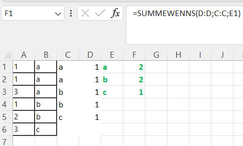

In Spalte C:
In Spalte D einfach die Einsen, in Spalte E die Sparten (beides handschriftlich).
In Spalte F:
Auch nicht schön, diesmal richtig und ohne Pivot ^^
@steve1da : VIELEN DANK! Deine Formel hat wunderbar funktioniert!
