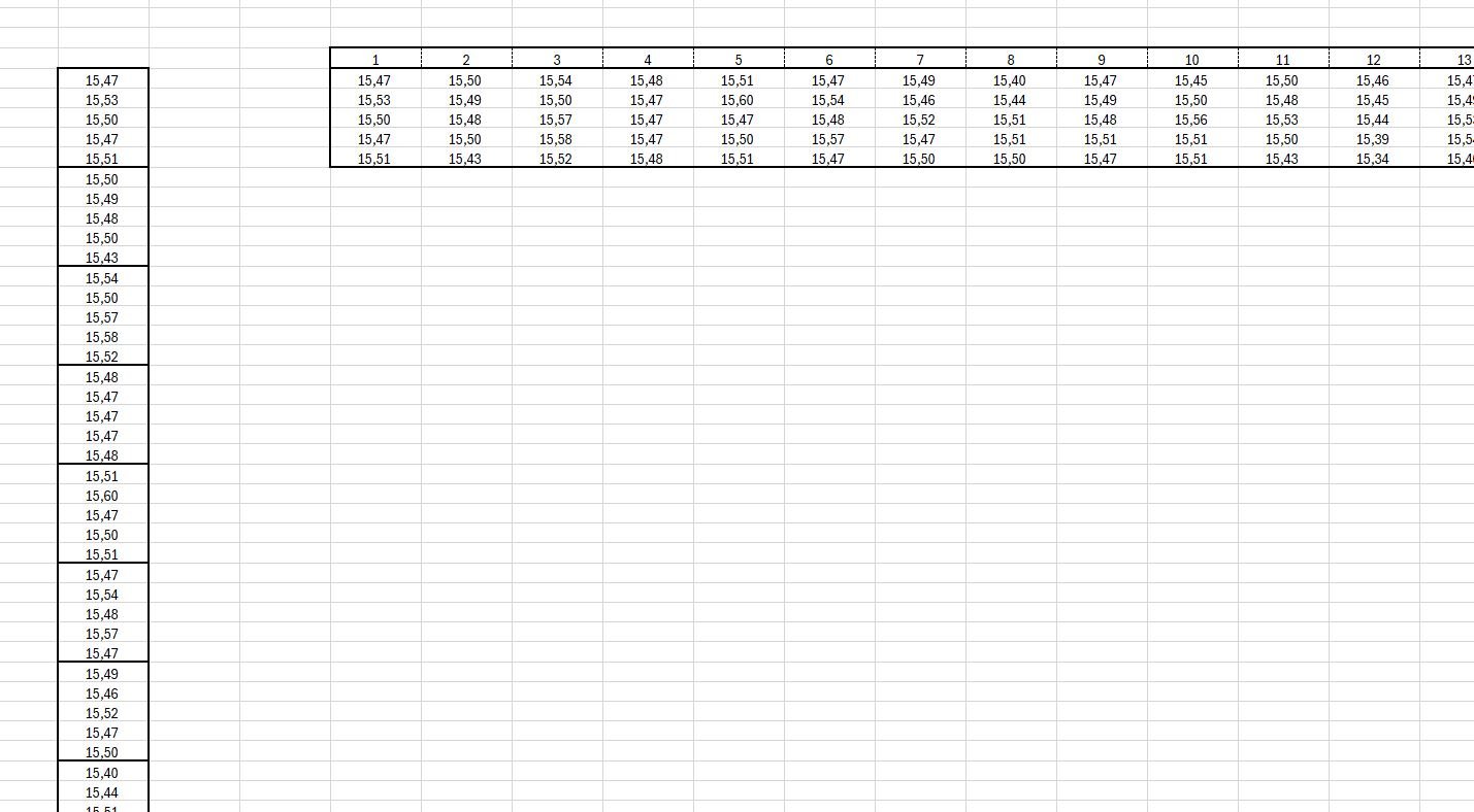

ist es in Excel möglich Daten die untereinander stehen in den neuen Zellen nebeneinander anordnen zu lassen?
zb. Ich habe 50 Daten unterneinadern stehen, kopiere diese Zellen und möchte diese dann jeweils in 5er Packten nebeneinander einfügen.
aktuell gehe ich hin, Markieren aus der linken Datei immer 5 Zellen und füge diese dann rechts ein, dann die nächsten 5 usw.
Alles sehr aufwendig.

Erstens: "transponieren" (nicht transportieren) verwandelt eine Zeile in Spalten (=>"nebeneinander"). Das ist offensichtlich nicht das, was du willst.
Wenn ich dich richtig verstehe, soll Spalte B die Werte A1 - A5 zeigen, Spalte C die Werte A6 - A10 etc.
[Ich muss allerdings gestehen, dass ich aus deinem in #1 enthaltenen Beispiel nicht schlau werde; ich finde nicht, woher aus A die Werte in den Spalten B ... stammen (unter Berücksichtigung der Reihenfolge)]

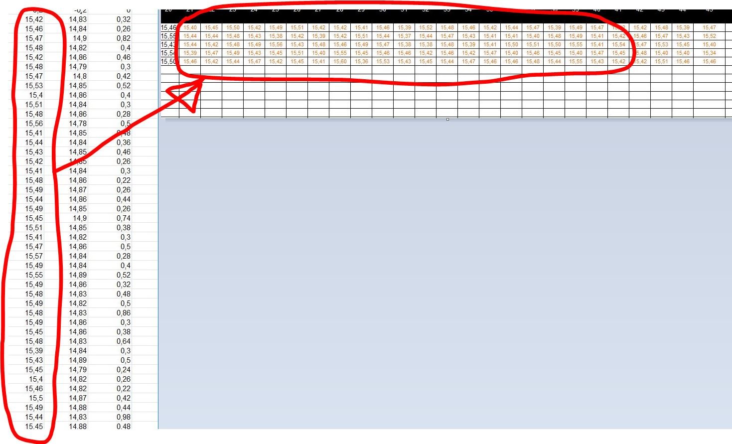

Hat sich schon erledigt.
Ich habe eine eigene Excel erstellt, wo ich die Daten die untereinander stehen hineinkopiere und diese werden dann neu Sortiert jeweils nebeneinander. Diese Sortierten Daten brauche ich dann ebenfalls nur noch zu kopieren und die Richtige Datei einfügen.
Da Problem ist halt das die Originaldatei mit den Daten immer neu generiert wird, aus einem optischen Messsystem.

Du schreibst in Deiner Signatur umfangreich über Deine Hardware.
Sinnvoll wäre auch die Nennung Deiner verwendeten Excel-Version!
In MS 365 und Online gibt es die Funktion SPALTENUMBRUCH(), die exakt Deine Anforderung erfüllt:
Und wenn Du es dynamisch haben willst
(A1 Überschrift, Vektor von A2:Annn)
=SPALTENUMBRUCH(A2:INDEX(A:A;ANZAHL2(A:A));5;"")
