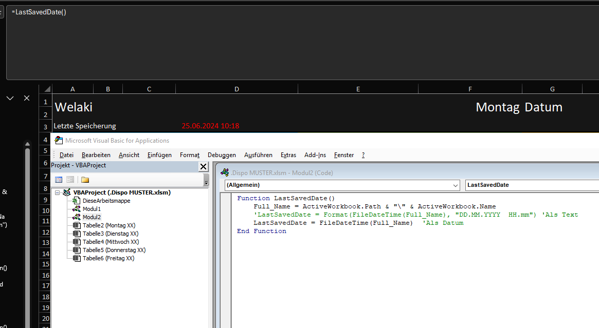

Ich würde das gerne mit einer neuen Funktion lösen.
Allgemeinde Frage: Kann ich das neue Modul in ein bestehendes einfügen oder macht man da sowieso immer ein neues, oder egal? (Da ich bereits ein Modul eingefügt habe, habe ich es nun in Modul 2 gepackt)
Soweit so gut, ich kann die Funktion "=LastSavedDate()" entsprechen in der Tabelle abrufen.
Nur funktioniert es nicht wie gedacht.
Ich habe einen Zeitpunkt drin, ja, aber er aktualisiert sich bei der Speicherung nicht, ich vermute es handelt sich hier immer noch um das Datum der Dateiöffnung. (Diese Aktualisiert sich aber nie mehr, auch beim erneuten öffnen nicht)
Siehe beigefügtes Bild, bitte erleuchtet mich! (Ja, ich habe die vorher getestete Funktion mit dem Öffnungsdatum-anzeigen bei der Arbeitsmappe wieder rausgenommen. Ausser einer "Copy-Paste-Sperre" die schon lange drin ist, habe ich keine VBA aktiv!)
Die Option mit der Hinzufügung der Funktion wäre für mich der Absolute Favorit um das zu lösen.
Liebe Grüsse
Ziri (Forum-Noob)

Also grundsätzlich funktioniert auch nach 14 Jahren noch der Code von Post #2. Beide Codes zeigen das Datum der letzten Speicherung und nicht der letzten Öffnung des Dokuments. Siehe auch Dokumentation.
Dir geht es jetzt um die Aktualisierung. Du möchtest, dass beispielsweise Zelle A1 sofort aktualisiert wird, wenn das Dokument gespeichert wird. Richtig?
Wenn ja, dann folgenden Code im Modul "DieseArbeitsmappe" nutzen:
Das ist natürlich jetzt nur vereinfachter Code. Damit wird der Zeitstempel im aktuell aktiven Blatt in Zelle A1 geschrieben. Wenn der Zeitstempel in ein bestimmtes Blatt geschrieben werden soll, dann nimmt man in Zeile 4 von meinem Code z.B.
EDIT:
Den Code mit
EDIT 2:
Was auch geht und vielleicht besser ist:
Der Unterschied: Der 1. Code von mir aktualisiert die Zelle A1 erst nach dem Speichern. Der 2. Code hier im 2. EDIT aktualisiert die Zelle A1 vor dem Speichern des Dokuments. So wird die aktualisierte Zelle A1 auch mit gespeichert. Dann benötigst du den
Da musst du für dich selber entscheiden, welche Variante dir mehr zusagt...
Code:
Private Sub Workbook_AfterSave(ByVal Success As Boolean)
If Success Then
Range("A1") = FileDateTime(FullName)
End If
End Sub
Sheets("NameVomBlatt").Range("A1") = FileDateTime(FullName)
.EDIT:
Den Code mit
Workbook_Open
aus Post #2 sollte am besten mit ins Modul "DieseArbeitsmappe" übernommen werden.EDIT 2:
Code:
Private Sub Workbook_BeforeSave(ByVal SaveAsUI As Boolean, Cancel As Boolean)
End Sub
Workbook_Open
-Code nicht.Da musst du für dich selber entscheiden, welche Variante dir mehr zusagt...
